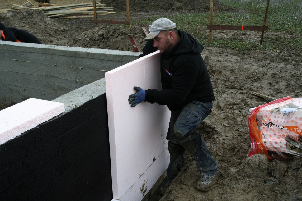

Izolowanie fundamentów styropianem
Materiał izolacyjny trzeba przede wszystkim dopasować do konkretnego zastosowania. W przypadku fundamentów kluczowa jest odporność na wilgoć i wody gruntowe. (fot. Termo Organika)

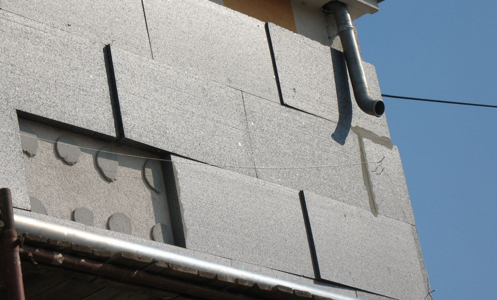

Za to zagrożenia związanego z nawet krótkotrwałym działaniem słońca w czasie układania płyt nie jest wciąż świadoma nawet większość wykonawców. Winę za kłopoty często zrzuca się na klej (bo skoro nie trzyma...).

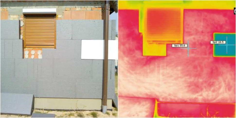

Rzecz w tym, że problem dotyczy tylko płyt szarych (zwykle z grafitem), a te do niedawna nie były zbyt popularne. Mają one nieco lepszą izolacyjność niż zwykły styropian biały (niższa λ). Jednak wystawione na bezpośrednie intensywne nasłonecznienie bardzo szybko, dosłownie w ciągu kilkudziesięciu sekund, nagrzewają się, po czym równie szybko stygną, choćby gdy słońce przysłonią chmury. Towarzyszą temu ruchy płyt spowodowane ich rozszerzalnością cieplną. Z pozoru nieznaczne zaledwie kilkumilimetrowe.
Jednak oznacza to, że płyty odkształcają się, naciskają jedna na drugą i odrywają się od podłoża, bo takich ruchów nie jest w stanie wytrzymać żaden świeżo nałożony klej na bazie cementu. Po prostu spoina jest bardzo słaba zanim klej dobrze nie zwiąże, a na to potrzeba przynajmniej 3 dni (w niskiej temperaturze więcej).
Efektem może być odspajanie się płyt szarego styropianu na nasłonecznionych elewacjach. Pojawiają się pomiędzy nimi szczeliny, krawędzie odspajają się, w skrajnych przypadkach odpadają całe płyty. Równocześnie na stale ocienionych elewacjach, albo w miejscach gdzie ułożono biały styropian, problemu nie ma. Paradoksalnie, odpadnięcie ocieplenia jest w dłuższej perspektywie najmniej niebezpieczne. Wymusza bowiem ponowne, lepsze, wykonanie ocieplenia.
Szary styropian wystawiony na słońce
Efekt ekspozycji szarego styropianu na słońce to niejednokrotnie jego odspojenie od ściany, a nawet odpadanie całych płyt. (fot. Swisspor)
Gorzej, jeżeli odspojenia są niewielkie i wykonawcy uda się je zamaskować. Przeszlifuje odstające płyty, wypełni szczeliny pianką, potem wszystko otynkuje. Po kilku latach najprawdopodobniej na tynku pojawią się pęknięcia i przebarwienia, płyty będą się trzymać na ścianie dzięki kołkom i wierzchniej warstwie kleju z siatką z włókna szklanego. Wszystko i tak trzeba będzie zerwać i wykonać ocieplenie na nowo.

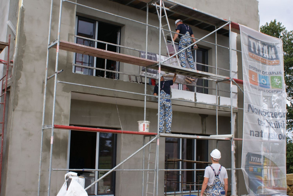

Jak zapobiec problemom z przy układaniu szarego styropianu? Podstawową metodą jest zacienienie elewacji siatkami wieszanymi na rusztowaniach. Musi być jednak bardzo staranne. Ponadto na ocieplanie nasłonecznionych fasad najlepiej wybierać pochmurne dni. Dobrze, jeżeli przy tym wieje lekki wiatr, który bardzo skutecznie chłodzi powierzchnię styropianu. Można również zmienić sam materiał ociepleniowy i zamiast zwykłych płyt szarych zastosować dwuwarstwowe. Większość ich grubości to szary styropian, jednak z wierzchu mają zespoloną warstwę białego styropianu, który odbija promieniowanie słoneczne i w ten sposób chroni przed nadmiernym nagrzewaniem się. Ponadto płyty mają nacięcia kompensujące naprężenia i w ten sposób zapobiegające odkształceniom.

Zabezpieczenie ocieplanej ściany
Ocieplane elewacje mogą wymagać ochrony przed słońcem. Najczęściej wiesza się wówczas siatki na rusztowaniach. (fot. Tytan (Selena))

Ta sama ściana na zdjęciu zwykłym i termowizyjnym. W miejscu jednej z płyt grafitowego styropianu ułożono zwykłą białą. Różnica temperatury ich powierzchni wynosi prawie 40°C.
Ta sama ściana na zdjęciu zwykłym i termowizyjnym. W miejscu jednej z płyt grafitowego styropianu ułożono zwykłą białą. Różnica temperatury ich powierzchni wynosi prawie 40°C. (fot. Andrzej Jędrzejewski)
