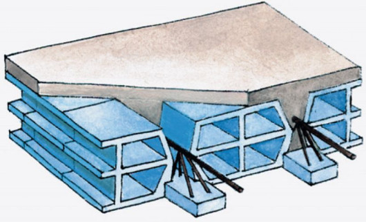

W zależności od rodzaju elementów wypełniających, można spotkać się z różnymi nazwami stropów gęstożebrowych. Najpopularniejsze są konstrukcje typu teriva, inne – rzadziej spotykane – to fert, ceram i ackerman.
Strop Ackermana to strop w całości wykonywany na budowie, składający się z odpowiednio dobranego zbrojenia, ceramicznych pustaków wypełniających oraz betonowej wylewki.
Do jego wykonania niezbędne jest ustawienie deskowania na całej powierzchni co znacznie zwiększa pracochłonność. Dlatego stropy te są coraz rzadziej wykonywane i zastępują je stropu częściowo prefabrykowane typu teriva.
Elementami nośnymi tego stropu są belki zbrojeniowe z betonową stopką między którymi układa się pustaki wypełniające i całą powierzchnię zalewa betonem. Podparcie belek do czasu związania betonu stanowią stemple i rygle rozstawione co 1,5 - 2 m.
Wybór stropu zależy głównie od różnic w kosztach robocizny i szalunków, gdyż wyższa cena stropu teriva kompensowana jest mniejszą pracochłonnością i zużyciem drewna, natomiast ich cechy użytkowe są bardzo podobne.
