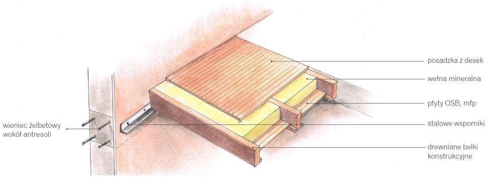

Chcemy zabudować antresolę, by urządzić tam sypialnię i oddzielić ją od reszty domu. Otwór w stropie nad salonem ma wymiary 3 × 4 m. Zastanawiamy się, w jaki sposób najłatwiej go przykryć, tworząc podłogę na górze.
Odpowiedź eksperta: Wypełnienie tak dużego otworu w stropie wymaga zaprojektowania odpowiedniej konstrukcji, po wzięciu pod uwagę obciążeń stałych i zmiennych. Konieczne też jest opracowanie sposobu połączenia jej z istniejącym obramowaniem antresoli.
Pod względem wykonawczym, najprostsza będzie wersja drewniana - na odkrytych belkach o dużym przekroju bądź cieńszych elementach szkieletowych, osłoniętych np. płytami gipsowo-kartonowym. Ponieważ wokół antresoli utworzony został z pewnością wieniec żelbetowy, drewniane belki konstrukcyjne można będzie zamocować na stalowych wspornikach, osadzonych na metalowych dyblach rozprężnych.
Grube belki drewniane wystarczy oprzeć na przykręconym do wieńca kątowniku stalowym, np. 60 × 60 mm, a cienkie belki szkieletowe umocować kątowymi złączami ciesielskimi po obu stronach. Belki odkryte trzeba przedtem ostrugać i, odpowiednio do oczekiwanego efektu, pomalować, np. lakierobejcą. Poszycie z desek w postaci boazerii także wymaga wcześniejszego lakierowania i przybicia na wierzchu belek oraz oparcia na obramowaniu otworu.
Zależnie od uzyskanego poziomu pokrycia podłogi i rodzaju posadzki, na deskowaniu można ułożyć warstwę wyrównującą i wzmacniającą z płyt OSB, mfp o właściwej grubości, a na niej wełnę mineralną (wygłuszającą podłogę). Przy zastosowaniu elementów szkieletowych, na belkach można zamocować surowe deski lub płytę drewnopochodną o grubości nie mniejszej niż 22 mm, a sufit pokryć płytami gipsowo-kartonowymi na stelażu podwieszanym. Na styku sufitu z obramowaniem antresoli można przytwierdzić ozdobne listwy maskujące, gdyż w tych miejscach z pewnością pojawią się pęknięcia.
Zabudowa otworu z antresolą - schemat
