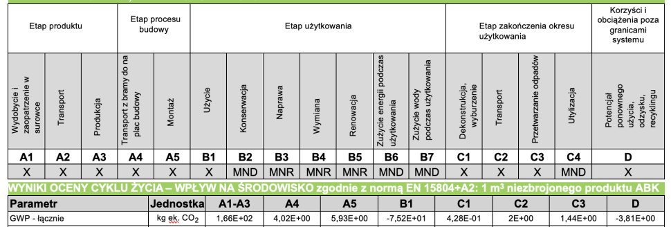

Znajdują się tutaj zasady obliczania oraz dodatkowe informacje techniczne. Należy zwrócić uwagę na zakres deklaracji. W przypadku deklaracji EPD dla autoklawizowanego betonu komórkowego produkowanego przez firmę SOLBET cykl życia produktu został objęty od momentu pozyskania surowców do produkcji, aż po wycofanie z eksploatacji (rys. 1). Są w niej uwzględnione moduły dotyczące: produkcji (A1-A3), etap konstrukcyjny (A4-A5), etap użytkowania (B1), etap zakończenia użytkowania (moduły C1- C4) oraz potencjał ponownego użycia odzysku lub recyklingu poza granicami systemu- Moduł D.
4. Wyniki.
Rezultaty są pokazywany w formie tabeli, w której do każdego etapu cyklu życia produktu jest przyporządkowana kolumna z oznaczeniem modułów.
Fragment tabeli z deklaracji środowiskowej SOLBET, w której zestawiono rezultaty (GWP - łącznie)
Rys. 1. Fragment tabeli z deklaracji środowiskowej SOLBET, w której zestawiono rezultaty (GWP - łącznie)
O tym, ile kg CO2 emituje się przy produkcji 1 m³ betonu komórkowego produkowanego w zakładach SOLBET określa współczynnik GWP - Global Warming Potential.
GWP - łącznie określa sumę ekwiwalentów emisji CO2 wyrobu, stanowiąc tym samym rzetelną metodę do oceny jak dany wyrób ma wpływ na środowisko.
Chcąc określić np. GWP Total dla betonu komórkowego SOLBET dla całego cyklu LCA należy zsumować wartości zawarte w wierszu "GWP - łącznie" uzyskując tym samym wartość do porównań. Przy samodzielnym obliczaniu GWP - łącznie, by nie popełnić błędów należy zwrócić uwagę na to, że wartości podane są w formie wykładniczej oraz to, że niektóre wartości są ujemne.
