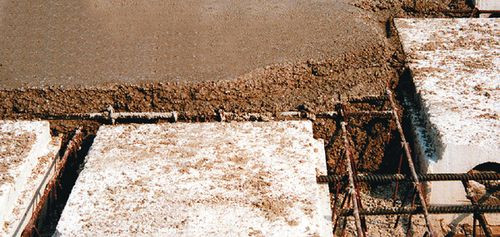

Betonowanie – strop przed zabetonowaniem musi zostać oczyszczony z liści, kawałków drewna, pustaków itp., a następnie obficie zwilżony wodą. Dzięki temu możliwe będzie prawidłowe wiązanie betonu, ponieważ woda znajdująca się w mieszance nie zostanie wchłonięta przez suche pustaki. Beton należy równomiernie rozprowadzać po stropie (w kierunku prostopadłym do belek stropowych) i nie wolno gromadzić go w jednym
miejscu.
Grubość warstwy nadbetonu w stropach gęstożebrowych to 3-6 cm
