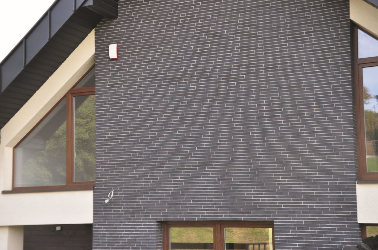

1. Cegła i płytki klinkierowe na elewacji - eleganckie wykończenie
Klinkier na elewacji jest kojarzony z trwałością i prestiżem. W domach jednorodzinnych, coraz częściej wykorzystuje się go w dwóch wariantach - w postaci tradycyjnej ściany trójwarstwowej i jako płytkę przyklejaną do podłoża. Ściana trójwarstwowa jest konstrukcyjnie bardziej złożona, ale przy poprawnym wykonaniu, wyjątkowo odporna na warunki atmosferyczne i uszkodzenia mechaniczne. Płytki klinkierowe umożliwiają uzyskanie podobnego efektu wizualnego przy mniejszej grubości i często mniejszym koszcie. Potrzebne jest bezbłędne klejenie, odpowiednia hydroizolacja strefy cokołowej oraz właściwe dobranie fug, odpornych na wodę i mróz. I jedne, i drugie oferowane są w bardzo szerokiej gamie kolorystycznej. Cegły muruje się i formuje spoiny, używając przeznaczonych do nich zapraw. Płytki przytwierdza się mrozoodporną elastyczną zaprawą klejową.
Jakie mogą być problemy z klinkierem na elewacji?
W praktyce o trwałości klinkierowej elewacji przesądzają detale. Najwięcej problemów pojawia się w miejscach narażonych na kontakt z wodą - przy parapetach zewnętrznych, na gzymsach, w strefie cokołu i przy tarasach. Zacieki i wykwity solne zwykle wynikają z błędnego odprowadzenia wody lub zastosowania niewłaściwych materiałów do murowania i spoinowania.
Kiedy wybrać elewację z klinkieru?
Jeżeli zależy nam na elewacji o minimalnej wymaganej konserwacji, klinkier jest bardzo dobrym wyborem, o ile dopilnuje się jakości robót. Warto jednak mieć świadomość, że klinkier w tradycyjnej kolorystyce nie sprawdzi się w każdym przypadku, najlepiej pasuje do domu w stylu klasycznym. W nowoczesnych projektach, korzystniej prezentuje się elewacja klinkierowa w stonowanej kolorystyce (białej, szarej, grafitowej) lub jako akcent, a nie dominująca płaszczyzna.
klinkierowa elewacja
Elewacja z klinkieru może wyróżniać się połączeniem elementów w kilku kolorach, fot. Wienerberger

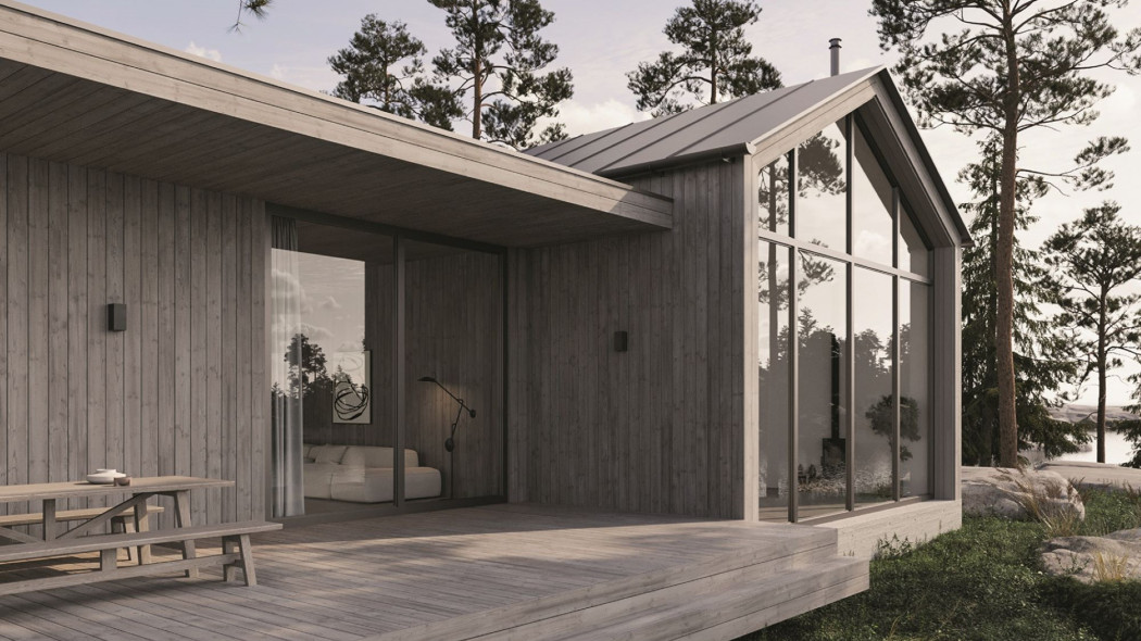

2. Drewno na elewacji - naturalne i przytulne wykończenie
Drewno nadaje wyjątkowy charakter elewacji, ociepla wizualnie bryłę i świetnie współgra z nowoczesną architekturą. Przy czym elewacje drewniane są w największym stopniu wrażliwe na warunki atmosferyczne. Drewno pracuje, zmienia odcień, zaś bez właściwego zabezpieczenia - może szarzeć, pękać i ulegać miejscowym deformacjom. Kluczowy jest dobór gatunku drewna, profilu desek elewacyjnych oraz sposobu montażu. Ważne jest zapewnienie możliwości szybkiego wysychania elementów z tego surowca, dlatego w praktyce najlepiej sprawdzają się elewacje drewniane wentylowane, gdzie za okładziną pozostawia się szczelinę powietrzną i stosuje odpowiednią membranę. Dzięki temu wilgoć nie będzie zamknięta przy ścianie, poza tym ogranicza się ryzyko zagrzybienia i odspajania powłok ochronnych.
Przy wyborze elewacji drewnianej istotne jest to, czy akceptujemy naturalne starzenie się drewna. Jeżeli priorytetem jest utrzymanie barwy, trzeba liczyć się z koniecznością okresowego odnawiania desek elewacyjnych. Jeśli natomiast dopuszcza się patynę i szlachetne szarzenie, można wybrać wykończenie drewniane elewacji, które z czasem będzie wyglądało coraz bardziej naturalnie (nie każdemu, niestety, taki wygląd budynku po kilku latach będzie się podobać).
Jakie mogą być problemy z drewnianą elewacją?
Warto też pamiętać o miejscu drewna na elewacji. Strefa cokołowa, okolice podbitki albo fragmenty narażone na bryzgającą wodę z tarasu to trudne rejony. Tam drewno musi być szczególnie dobrze zabezpieczone i poprawnie chronione poprzez uformowanie dylatacji. Często lepiej zastosować inny materiał, np. płytki, tynk o zwiększonej odporności, a drewno pozostawić na płaszczyznach mniej narażonych na kontakt z wodą i wilgocią.
drewniana elewacja
Drewnianą elewację zabezpiecza się przed działaniem czynników atmosferycznych preparatami bawiącymi je na przeróżne kolory, fot. V33
Jakie drewno na elewację?
Powszechnie wykorzystywane jest na elewację drewno rodzime - sosna, modrzew, albo egzotyczne -– meranti, modrzew syberyjski, okoume, cedr. Można wybrać gatunek z wyraźnym rysunkiem i widocznymi sękami lub bezsękowe. Najpopularniejsze są fabrycznie wyprofilowane deski elewacyjne, które łączy się metodą pióro-wpust. Przytwierdza się je (pionowo bądź poziomo) wkrętami do drewna do rusztu nośnego z łat drewnianych. W zależności od rodzaju zaaplikowanego impregnatu, elementom można nadać odcień podkreślający ich strukturę albo pomalować kryjącą farbą na dowolny kolor. Trzeba jednak pamiętać, że elewacje drewniane co kilka lat należy poddać konserwacji – umyć, przeszlifować i ponownie zabezpieczyć przed szkodliwym działaniem czynników atmosferycznych.
Na elewacji można też zamocować drewno termowane (termojesion, termososna, termoświerk), które jest bardziej od naturalnego odporne na warunki atmosferyczne oraz degradację biologiczną. Dzięki redukcji wilgotności – wykazuje również lepszą stabilność wymiarową elementów, a ponieważ nie zawiera żywicy, nie będzie dochodzić do jej wycieków.

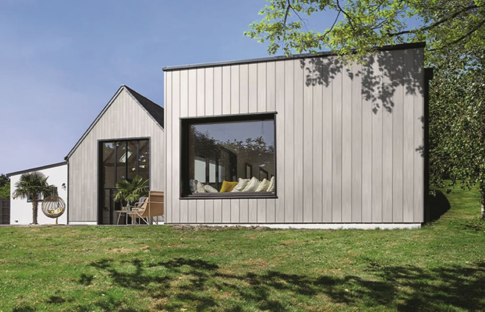

3. Deski kompozytowe na elewacji - udana imitacja
Drewnopodobne deski elewacyjne, wykonane z mączki drzewnej i polietylenu HDPE, nie muszą być impregnowane ani konserwowane. Przewaga drewna w składzie skutkuje ograniczaniem ich nagrzewania się latem oraz lepszą termoizolacją. Deski kompozytowe mają szczotkowaną powierzchnię i produkowane są w kilku wariantach szerokości. Przytwierdza się je pionowo lub poziomo klipsami do łat systemowych, przykręcanych do ściany. Możne je stosować na każde podłoże i pod dowolnym kątem.
deski kompozytowe na elewacji domu
Elewacyjne deski kompozytowe przytwierdza się pionowo lub poziomo klipsami do łat systemowych, przykręcanych do ściany, fot. JAF POLSKA

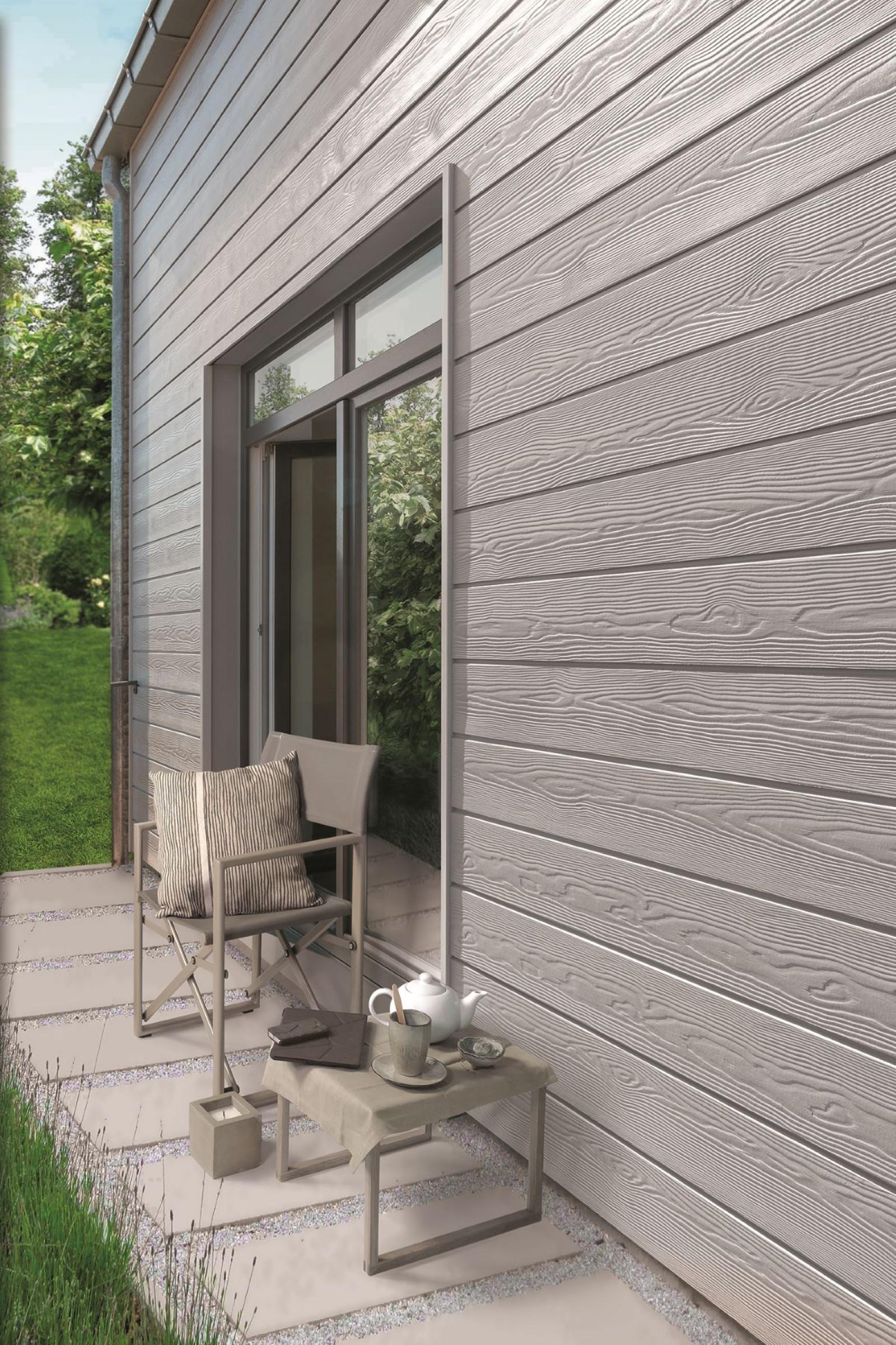

Okładziny elewacyjne włókno-cementowe
Deski elewacyjne z włókno-cementu mocuje się na zakład lub wpust. Drobne zanieczyszczenia można łatwo spłukać wodą z łagodnym detergentem, fot. CEDRAL
W praktyce płacimy nie tylko za same okładziny elewacyjne, lecz za cały system i fachowość wykonania. Do montażu okładzin elewacyjnych najlepiej zatrudnić fachowców rekomendowanych przed ich producentów, znających specyfikę wybranych wyrobów.
Elewacje z tworzyw sztucznych i włókno-cementu są lekkie i nie jest konieczna ich konserwacja. Te dobrej jakości świetnie imitują drewno. Barwione są na kilkadziesiąt kolorów. Mocuje się pionowo albo poziomo do rusztu, w którym umieszcza się ocieplenie. Panele łączy się metodą pióro-wpust lub na zakład. Oferowane są w formie pojedynczych, podwójnych bądź poczwórnych „desek”. W przypadku uszkodzenia, wystarczy wymienić zniszczony panel.

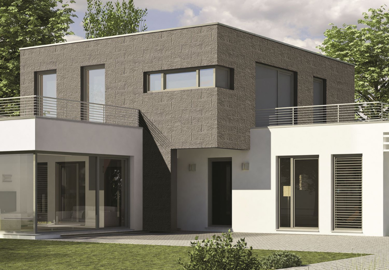

betonowe płytki elewacyjne
Betonowych płytek elewacyjnych o łupanej powierzchni nie trzeba malować ani przeprowadzać regularnej renowacji. Użycie elementów nadprożowych i bloczków narożnych ułatwia wykończenie załamań i wgłębień, fot. JONIEC

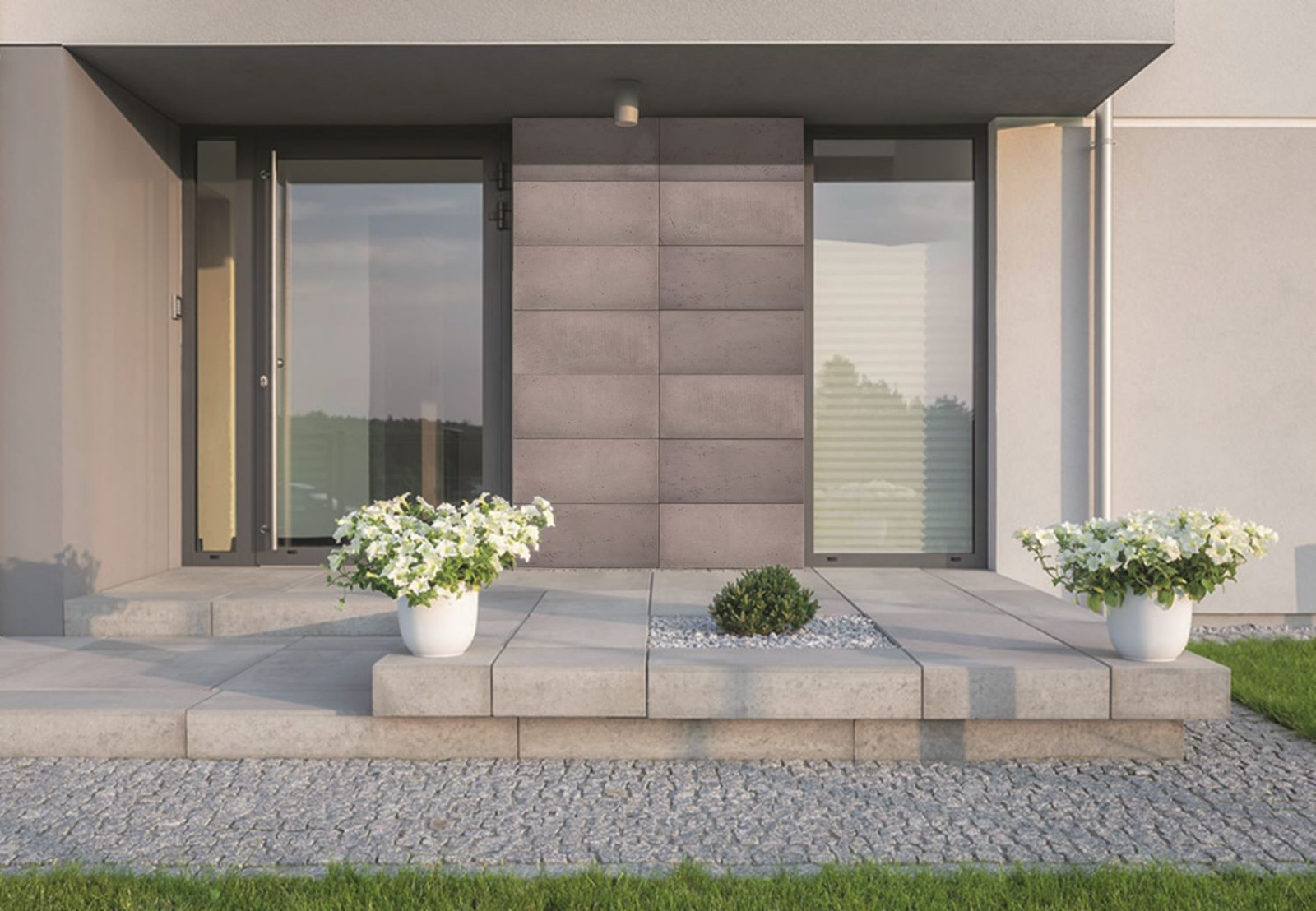

Na elewacjach można też zastosować płyty i bloczki betonowe o rozmaitej fakturze i kształcie oraz barwie - od odcieni grafitu po powierzchnie imitujące rozmaite gatunki kamienia. Najlepiej skorzystać z kompletnego systemu, który oprócz produktów fasadowych zawiera wszystkie niezbędne elementy montażowe - narożniki, klej, impregnat. Wyroby przykleja się do elewacji w pionie i w poziomie, w większości przypadków bez wypełniania fug.
beton architektoniczny elewacja domu
Płyty elewacyjne z fakturą modnego betonu architektonicznego, fot. SEMMELROCK
