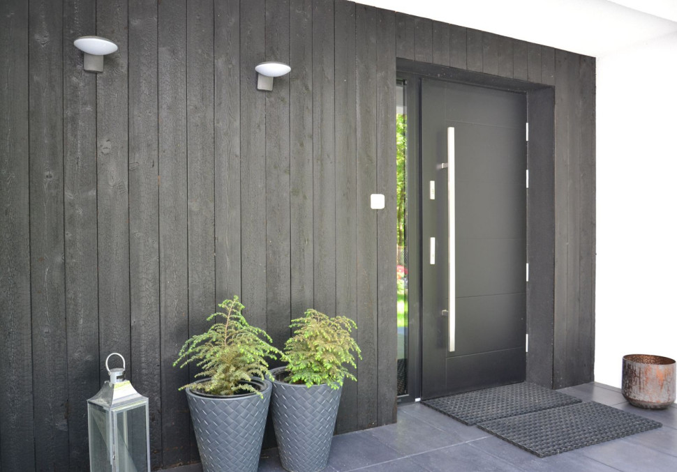

Wnękę przy głównym wejściu obłożono deskami elewacyjnymi z palonego drewna
Wnękę przy głównym wejściu obłożono deskami elewacyjnymi z palonego drewna.

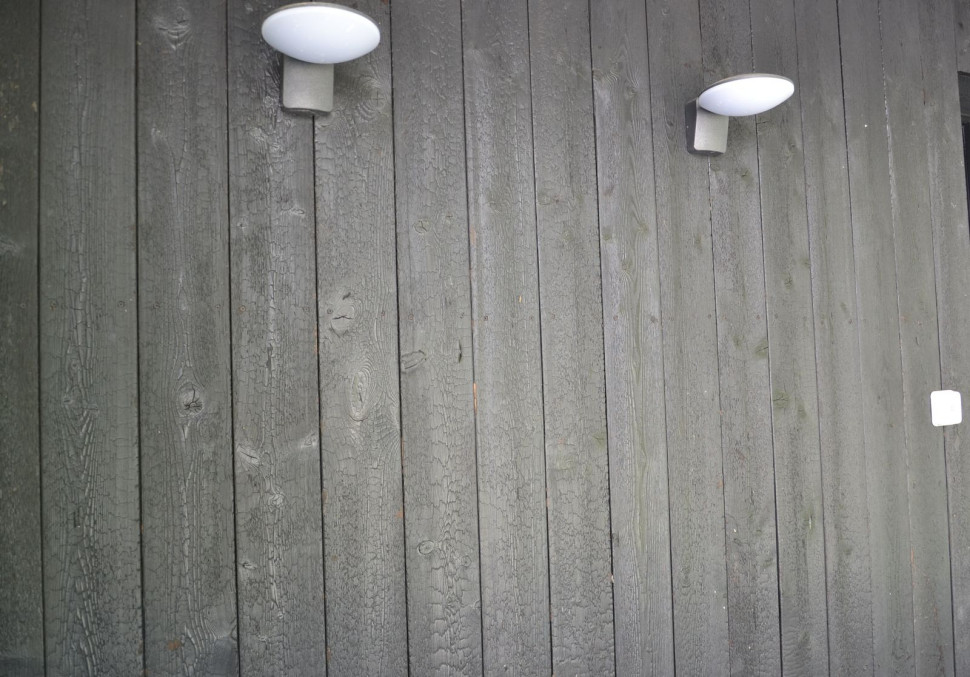

Zwęglona faktura na każdej desce jest inna, to nadaje elewacji niepowtarzalny charakter
Zwęglona faktura na każdej desce jest inna, to nadaje elewacji niepowtarzalny charakter.

Marek: Krawędzie palonej wersji oblicówki są nierówne, mimo to łączenia na pióro-wpust dobrze się trzymają. Usztywnia je mocowanie wkrętami do łat (poziomych), wykonawcy użyli wkrętów do drewna (zwykłe się nie nadają). Brzegi delikatnie kruszą się, taka ich uroda. Zwęglona faktura na każdej desce jest inna, właśnie to nadaje elewacji niepowtarzalny charakter. Okładzinę ułożyła ekipa tynkarzy, która zajęła się też termoizolacją przegród.

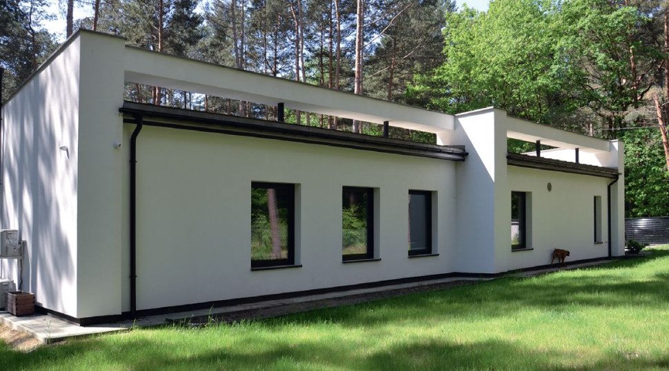

Elewacja wykończona tynkiem silikonowym
Resztę elewacji, w tym ażurową attykę, wykończono tynkiem silikonowym.
Rodzaj tynku dobrał kierownik ekipy. Stwierdził, że na wełnie mineralnej (taki materiał zaprojektował architekt) może zastosować cienkowarstwowy tynk silikonowy, który cechuje wysokoparoprzepuszczalność, trwałość, wytrzymałość. Nadaje się on do środowiska leśnego, w którym mieszkamy. Właśnie z tego powodu, do ocieplenia ścian od zewnętrznej strony projektant wskazał wełnę mineralną, nie styropian (należy wziąć to pod uwagę). Nie wiedzieliśmy o takiej zależności i niewiele brakowało, a popełnilibyśmy poważny błąd technologiczny! Rozważaliśmy bowiem zastosowanie styropianu, ponieważ jest tańszy (w porównaniu z wełną), łatwiej, szybciej, taniej się go układa. Szczęśliwie, jakiś dobry fachowiec nam to odradził. Lecz nie uniknęliśmy niespodziewanych kłopotów.

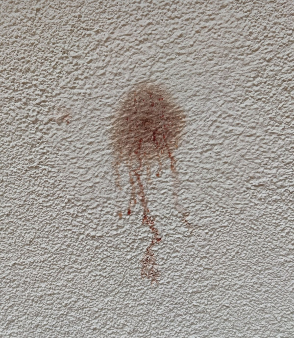

Po pierwsze, wełnę o grubości 25 cm trzeba było dobrze przytwierdzić do warstwy nośnej ściany długimi kołkami, potem ułożyć siatkę i wyrównać powierzchnię masą gruntującą - chociaż wszystko wykonano zgodnie ze sztuką budowlaną, to trwało to długo, poza tym na gładkim tynku gdzieniegdzie widoczne są nierówności. Po drugie - trafiliśmy, niestety, na wadliwie wytworzoną partię wełny mineralnej. Z tego powodu na gotowym tynku już po pierwszym deszczu pojawiły się rdzawe plamy, wykwity. Wezwaliśmy wykonawcę elewacji, kierownika budowy, dekarza, konsultowaliśmy się z architektem - nikt nie podał przyczyny usterki.
Po pierwszym deszczu, na tynku pojawiły się liczne plamy
Po pierwszym deszczu, na tynku pojawiły się liczne plamy.

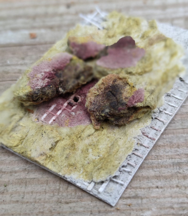

Wreszcie ktoś zapytał o możliwość wady materiału termoizolacyjnego. Zrobiliśmy zatem odkrywkę, czyli wykroiliśmy kawałek poplamionego tynku wraz z ociepleniem, i znaleźliśmy grubą niezmieloną grudkę żelaza. Natychmiast zaprosiliśmy przedstawiciela producenta wełny. Po oględzinach orzekł wadę fabryczną i zasadność reklamacji. Przyznał, że w wadliwej partii wełny źle zmielone grudki żelaza w ten sposób zareagowały z wilgocią. Koszty naprawy elewacji pokrył producent winowajca. Dostarczył naszej ekipie preparat do zniwelowania i zamalowania plam. Zapłacił też za pomalowanie wszystkich ścian farbą fasadową - naprawa trwała krótko.
Wykrojony tynk i wełna mineralna ze źle zmieloną grudką żelaza
Wykrojony tynk i wełna mineralna ze źle zmieloną grudką żelaza.
