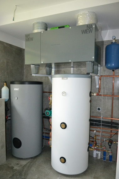

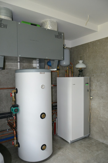

  • Inne składowe instalacji grzewczej - bufor wody do podłogówki o pojemności 400 l i osobny zasobnik c.w.u. o pojemności 300 l.

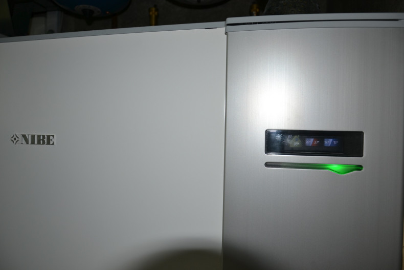

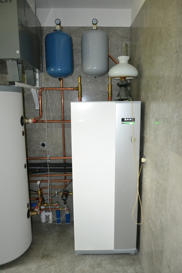

Gruntowa pompa ciepła
Gruntowa pompa ciepła o modulowanej mocy grzewczej 4-16 kW i jej oprzyrządowanie.

Tuż obok pompy zainstalowano bufor wody dla ogrzewania podłogowego, dalej - osobny zasobnik c.w.u.
Wyświetlacz na pompie ciepła.
