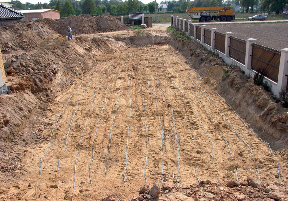

Źródło dolne pompy ciepła - układanie
Niestety oszczędzanie na dolnym źródle to kusząca perspektywa, także dla części wykonawców. Właściwie wykonane "źródło dolne" to podstawa wydajnej, bezawaryjnej i długiej pracy całego układu (fot. Clima-Komfort)
