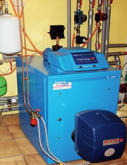

Kocioł olejowy o mocy 50 kW służy obecnie jako szczytowe źródło ciepła wspomagające pracę pompy HT

W związku z tym, że wymiana instalacji grzewczej w domu wiązałaby się ze zbyt dużymi kosztami, zaproponowałem wysokotemperaturową pompę ciepła typu powietrze-woda o mocy 16 kW, która ma możliwość podgrzewania czynnika krążącego w instalacji nawet do 80°C – mówi inżynier Dawid Sałata. – Zamontowany już wcześniej kocioł olejowy posłużył natomiast jako źródło rezerwowe, na wypadek wystąpienia bardzo dużych mrozów.
Pompa ciepła pracowała bez wspomagania do -13°C – stwierdza właściciel. – Jeżeli jednak temperatura spadała niżej, to w związku z tym, że urządzenie nie ma wbudowanych grzałek wspomagających, włączał się kocioł olejowy.
Warto podkreślić, że przy dużych mrozach pompa ciepła pracuje normalnie, a zadaniem źródła wspomagającego jest tylko uzupełnienie energii brakującej do zapewnienia pełnego komfortu cieplnego w domu. A wymagania inwestora są spore, gdyż rodzina preferuje temperaturę na poziomie 23°C.

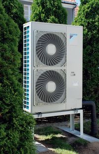

Jednostka zewnętrzna pompy ciepła HT

Pompa ciepła HT, która składa się właściwie z dwóch urządzeń działających w kaskadzie, radzi sobie natomiast całkiem nieźle. Pierwsza pompa ciepła znajdująca się w jednostce zewnętrznej podnosi temperaturę z wartości minusowych do dodatnich, a następnie druga z nich, znajdująca się w jednostce zewnętrznej, bez większych problemów podbija ową wartość nawet do 80°C. A w przypadku grzejników w domu w Biskupcu jest to jak najbardziej wskazane. Gdyby (natomiast) w typoszeregu pomp ciepła typu HT marki, którą reprezentuję, znajdowało się jeszcze urządzenie o wyższej mocy i zostało ono zamontowane w domu w Biskupcu, to kocioł olejowy byłby skazany na bezrobocie.
