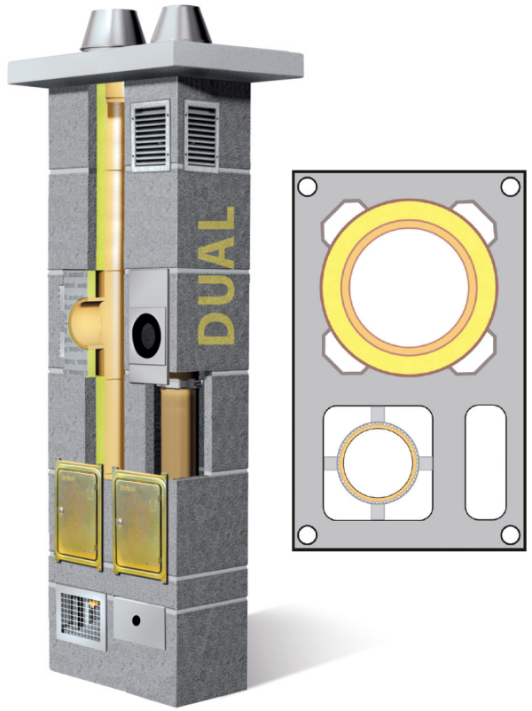

Przekrój przez komin zawierający jeden kanał dymowy (największa średnica), jeden spalinowy (mniejsza średnica) oraz jeden wentylacyjny (prostokątny, uformowany wprost w materiale obudowy)
Przekrój przez komin zawierający jeden kanał dymowy (największa średnica), jeden spalinowy (mniejsza średnica) oraz jeden wentylacyjny (prostokątny, uformowany wprost w materiale obudowy). (fot. Schiedel)

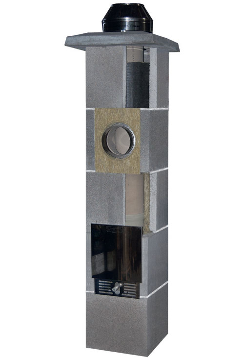

Najważniejszym elementem komina ceramicznego jest ceramiczna rura wewnętrzna
Najważniejszym elementem komina ceramicznego jest ceramiczna rura wewnętrzna. (fot. Jawar)

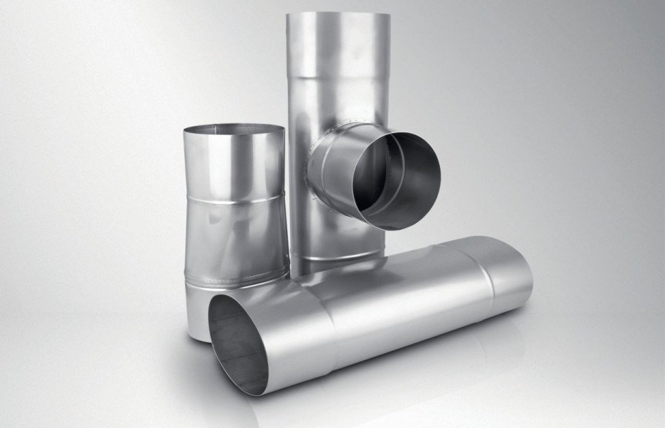

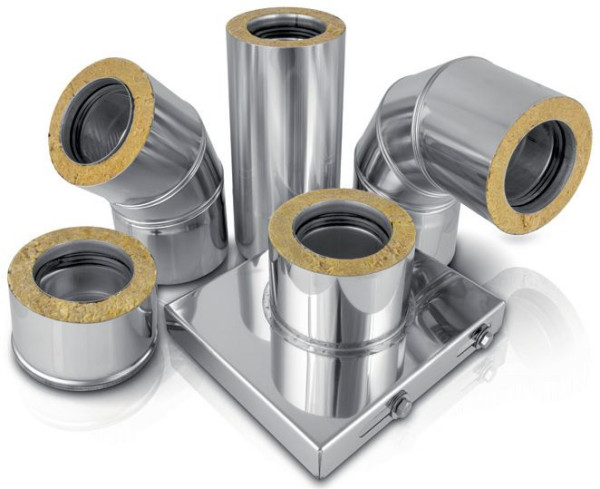

Elementy komina stalowego
Kominy stalowe również mają strukturę warstwową. To od parametrów stali użytej na kanał wewnętrzny oraz jego średnicy zależy to, z jakimi urządzeniami grzewczymi może on współpracować. (fot. Komin-Flex)
