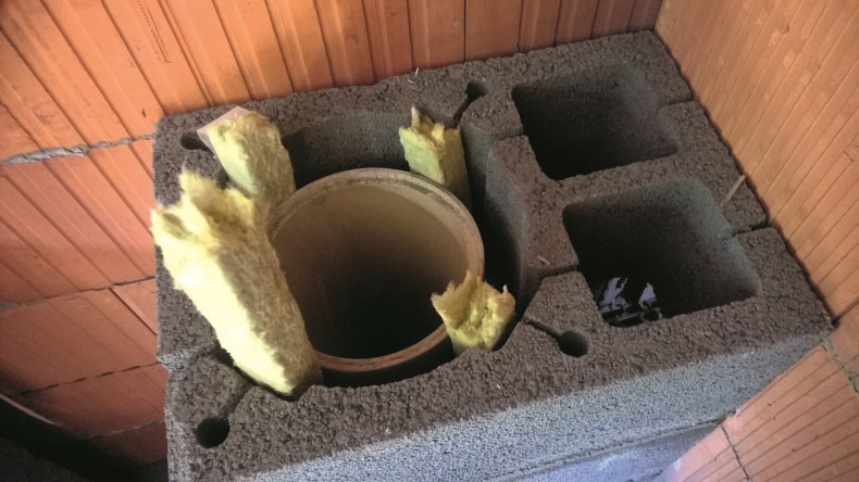

Niestarannie ułożona wełna mineralna w kominie
Montaż komina powinien być nadzorowany przez kierownika budowy na każdym etapie jego stawiania. Takie niestaranne ułożenie wełny mineralnej, izolującej komin termicznie, to oznaka braku profesjonalizmu.

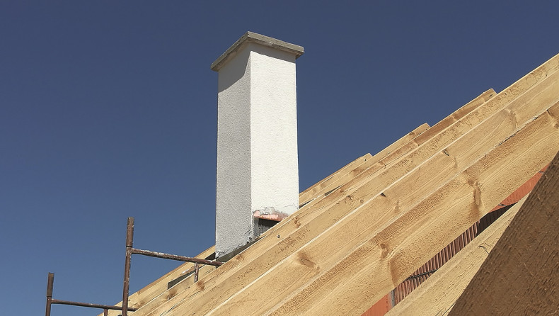

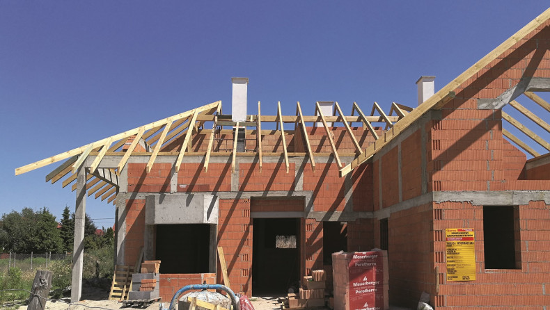

2) Zbyt mała wysokość komina
O sprawności komina decyduje nie tylko przekrój przewodów wentylacyjnych i spalinowych. Istotna jest także jego wysokość w odniesieniu do dachu i otoczenia, w którym budynek jest usytuowany. Wysokość komina względem dachu powinna spełniać wymagania ujęte w Polskiej Normie PN-B-10425:1989, dotyczącej kominów murowanych. Projektując wysokość komina, trzeba też wziąć pod uwagę wpływ otoczenia na zaburzenie ciągu kominowego - obecność wysokich drzew i innych budynków w najbliższym otoczeniu.
Kominy powinny mieć odpowiednią wysokość ponad dach
Kominy powinny mieć odpowiednią wysokość ponad dach.

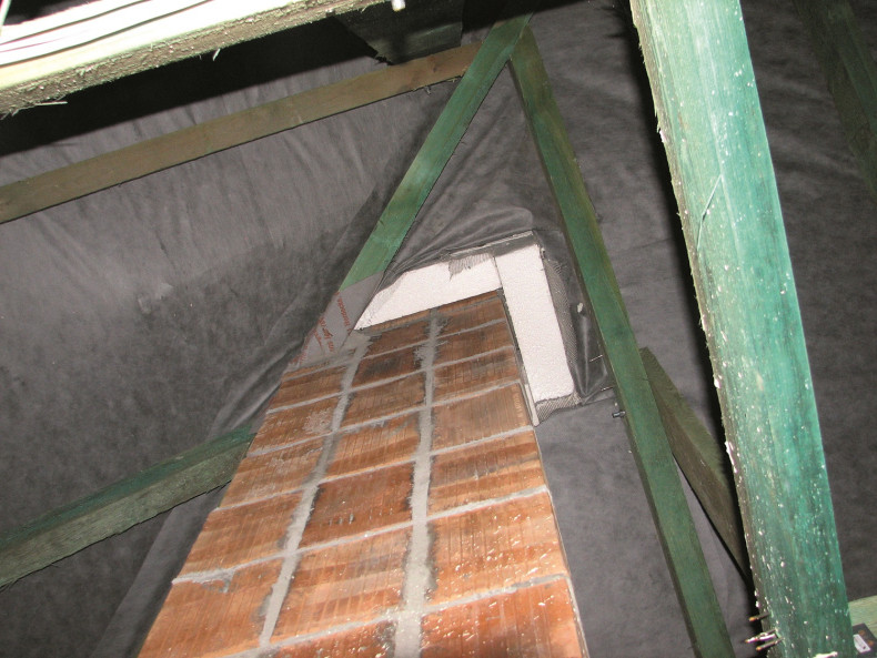

4) Niewłaściwe usytuowanie komina
Kominy przechodzą przez całą wysokość budynku - od fundamentu aż ponad dach. Powinny być tak zaplanowane, aby nie kolidowały z innymi elementami budynku i nie wpływały na funkcjonalność pomieszczeń w domu. Jeśli architekt dobrze nie przemyśli tej kwestii, może się okazać, że komin będzie usytuowany np. na środku pokoju albo będzie przeszkadzał w wygodnym ustawieniu sprzętów w łazience.

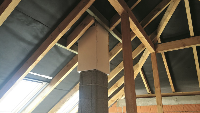

Często zdarza się, że kominy kolidują z elementami konstrukcji więźby dachowej, która wymaga wówczas poważnych przeróbek. Niekiedy, w skrajnych przypadkach, wykonawca decyduje się przeciąć komin lub element konstrukcyjny więźby. Oba rozwiązania są niedopuszczalne.
Kolizja komina z konstrukcją więźby dachowej - krokiew narożna przechodzi przez kanał wentylacyjny
Kolizja komina z konstrukcją więźby dachowej - krokiew narożna przechodzi przez kanał wentylacyjny.

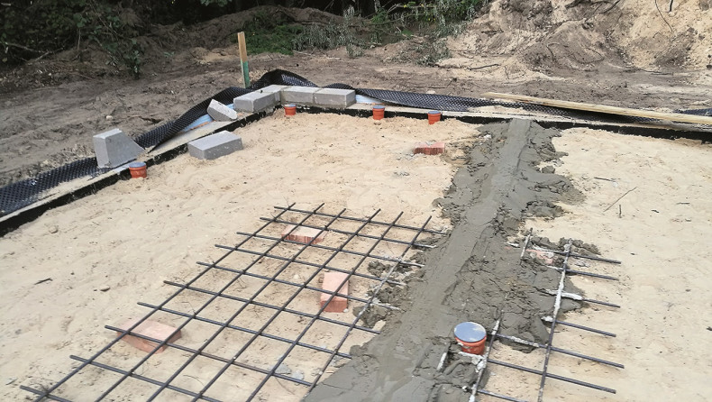

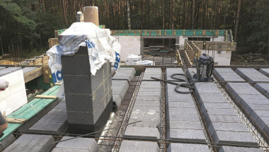

5) Posadowienie bez wzmocnienia podstawy
Kominy mają niedużą powierzchnię przekroju, ale są wysokie i smukłe. Ze względu na wymiary są szczególnie narażone na niekorzystne oddziaływanie wszelkiego rodzaju niestabilności podłoża i odchylenia od pionu. Aby ich konstrukcja była stabilna, wymagają solidnego posadowienia, gwarantującego zachowanie pionów. W trakcie użytkowania komin nie może się też odkształcać pod wpływem własnego ciężaru. Popularnym rozwiązaniem jest wzmocnienie miejsca, w którym stanie komin, dodatkowym zbrojeniem zatopionym w betonie (chudziaku).
Wzmocnienie miejsca, w którym stanie komin, przez ułożenie dodatkowego zbrojenia w warstwie podłogi poziomu 0
Wzmocnienie miejsca, w którym stanie komin, przez ułożenie dodatkowego zbrojenia w warstwie podłogi poziomu 0.

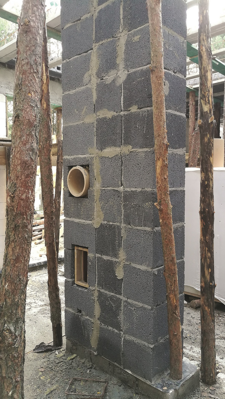

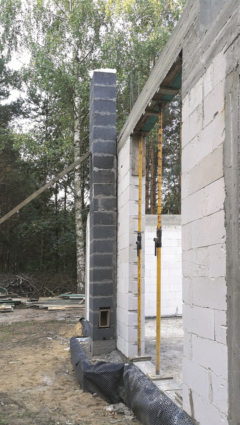

6) Brak usztywnienia
Ze względu na swoją smukłość, elementy te powinny być właściwie zabezpieczone, by miały odpowiednią sztywność. Dotyczy to zwłaszcza kominów wolno stojących, które są bardziej narażone na niestabilne posadowienie oraz na odchylenia od pionu, niż te wmurowane w ścianie. Nawet niewielkie odchylenia takiego komina mogą być niebezpieczne.
Aby im zapobiec, w niektórych miejscach komin trzeba usztywnić. Wykonuje się to za pomocą prętów, zatopionych w specjalnych otworach montażowych pustaków kominowych. Można też osiągnąć ten efekt, łącząc komin z elementami konstrukcji budynku zbrojeniem lub opaskami.
Komin nie został zamocowany do ściany i odchylił się od pionu
Komin nie został zamocowany do ściany i odchylił się od pionu.

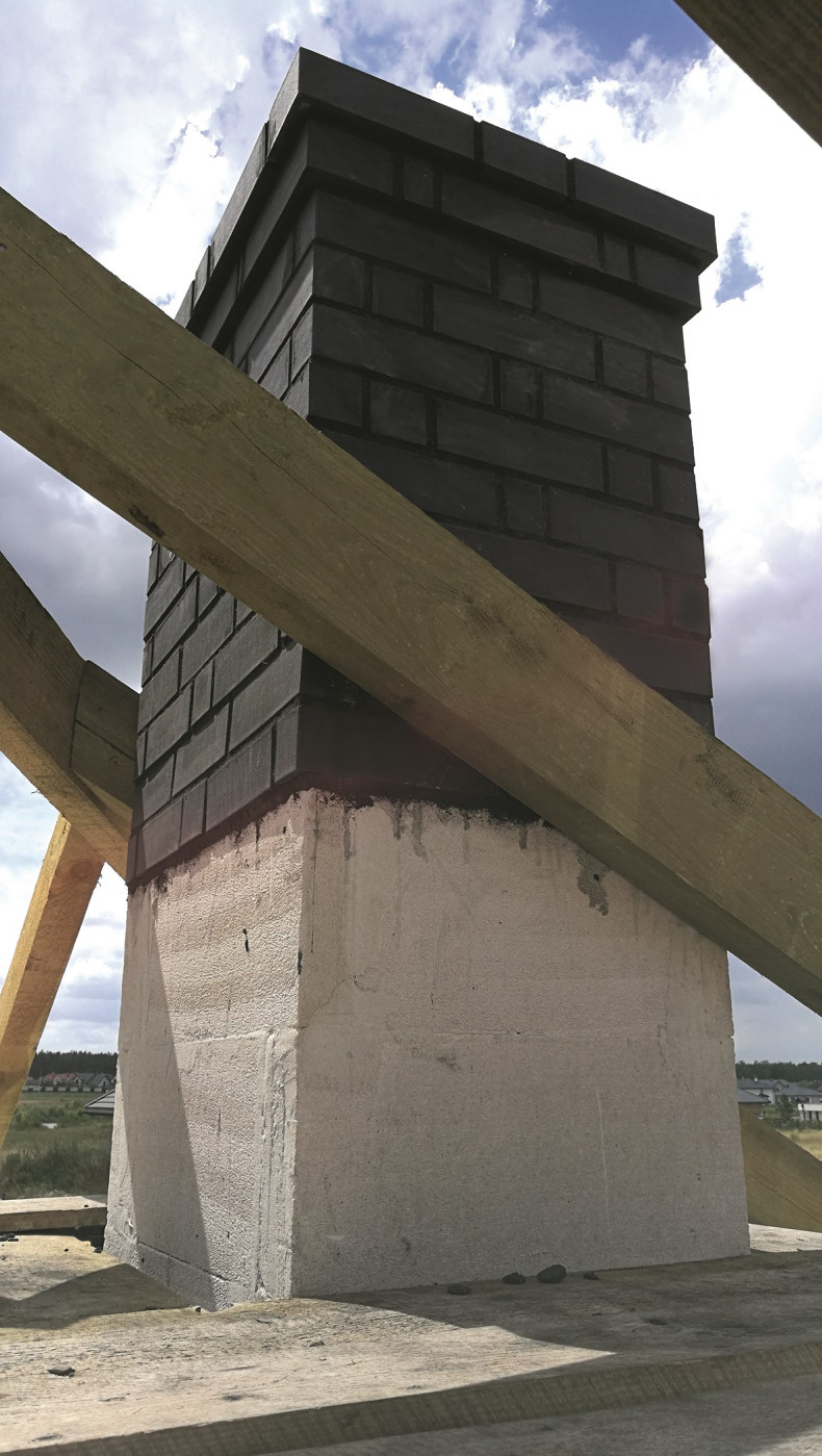

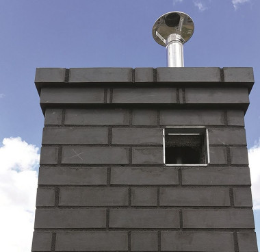

7) Brak wzmocnienia nad dachem
Fragment komina wystający nad dach często obudowuje się cegłami klinkierowymi, które tworzą bardzo trwałą osłonę. Jest to rozwiązanie słuszne, ale bardziej skomplikowane niż ocieplenie komina i otynkowanie go. Obudowa z cegieł klinkierowych jest dużym obciążeniem komina. Wymaga więc specjalnego wzmocnienia przez zastosowanie tzw. konsoli lub obudowy z bloczków z betonu komórkowego - są one odporne na wysoką temperaturę i skutecznie przeniosą obciążenie klinkierem.
Obudowa komina z klinkieru jest ciężka, więc powinna mieć stabilne podparcie
Obudowa z klinkieru jest ciężka, więc powinna mieć stabilne podparcie. Może to być konsola lub podmurówka wykonana np. z bloczków z betonu komórkowego.

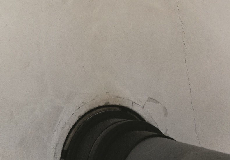

Przy ulokowaniu komina w przekroju ściany zawsze ujawniają się pewne problemy. Po pierwsze, stanowią one mostki akustyczne. Po drugie, ze względu na różną pracę komina i ściany, powstają zarysowania pomiędzy nimi. Nawet otynkowanie obu powierzchni na warstwie zbrojnej siatką nie zapobiega pęknięciom.
Po otynkowaniu, między kominem a ścianą powstała rysa
Po otynkowaniu, między kominem a ścianą powstała rysa. Siatka tynkarska okazała się niewystarczającym zabezpieczeniem.

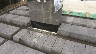

11) Brak dylatacji między konstrukcją budynku a kominem
Komin nie może być obciążony elementami konstrukcyjnymi budynku. Oznacza to, że musi być oddylatowany (odseparowany) od stropów oraz od więźby dachowej. Obciążenie komina tymi elementami, ze względu na jego smukłość i delikatną budowę, mogłoby spowodować jego uszkodzenie.
Właściwie wykonana dylatacja komina od stropu.

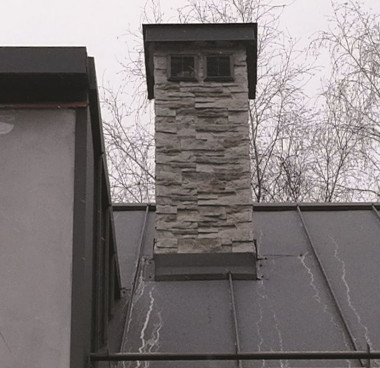

14) Niewłaściwe wykończenie komina
Zewnętrzne części komina ponad dachem powinny być trwałe. Dotyczy to powierzchni jego ścian i obróbek blacharskich, czap oraz osadzenia kratek zabezpieczających wyloty kominowe. Złe dobranie materiałów lub niedopilnowanie solidnego wykonania tych prac nie tylko negatywnie wpłynie na estetykę dachu, ale też może skutkować pojawieniem się nieszczelności i przecieków przy przejściu komina przez połać.
Na przykład niewłaściwie przycięta termoizolacja przy wylotach wentylacyjnych może spowodować, że wciskana przez wiatr woda opadowa będzie ściekać pomiędzy warstwą ocieplenia a pustakami kominowymi.
Krzywo przycięta termoizolacja przy wylotach wentylacyjnych i nierówno osadzone kratki
Krzywo przycięta termoizolacja przy wylotach wentylacyjnych i nierówno osadzone kratki, mogą powodować przedostawanie się wody między ocieplenie a pustaki w kominie.
Przy nieszczelnym wykończeniu komina woda może przedostawać się pod płytki okładziny oraz powodować nieszczelności i przecieki przy przejściu komina przez połać
Przy nieszczelnym wykończeniu komina woda może przedostawać się pod płytki okładziny oraz powodować nieszczelności i przecieki przy przejściu komina przez połać.
