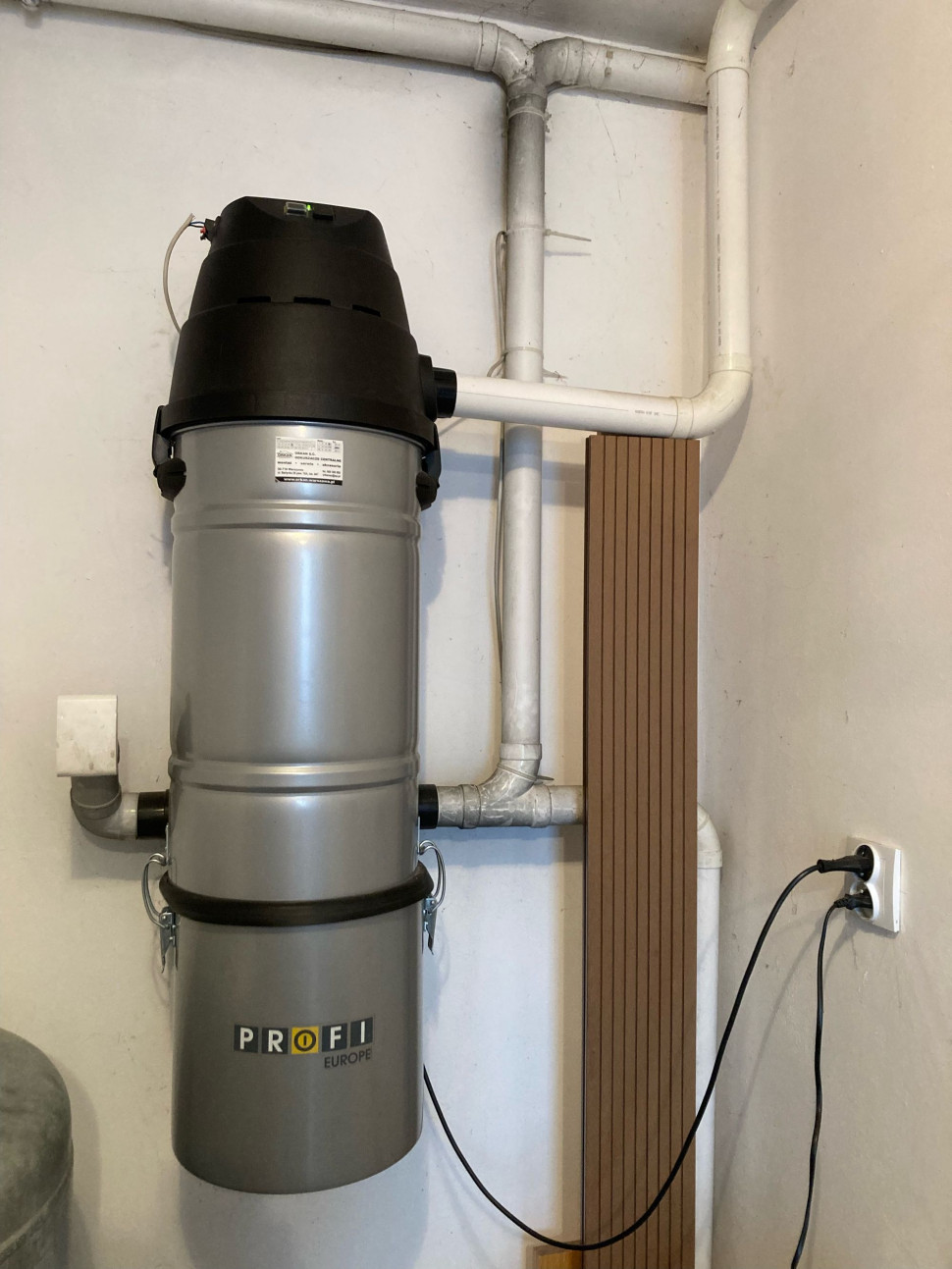

Jednostka centralna z multifiltrem wisi na wewnętrznej ścianie kotłowni
Jednostka centralna z multifiltrem wisi na wewnętrznej ścianie kotłowni.

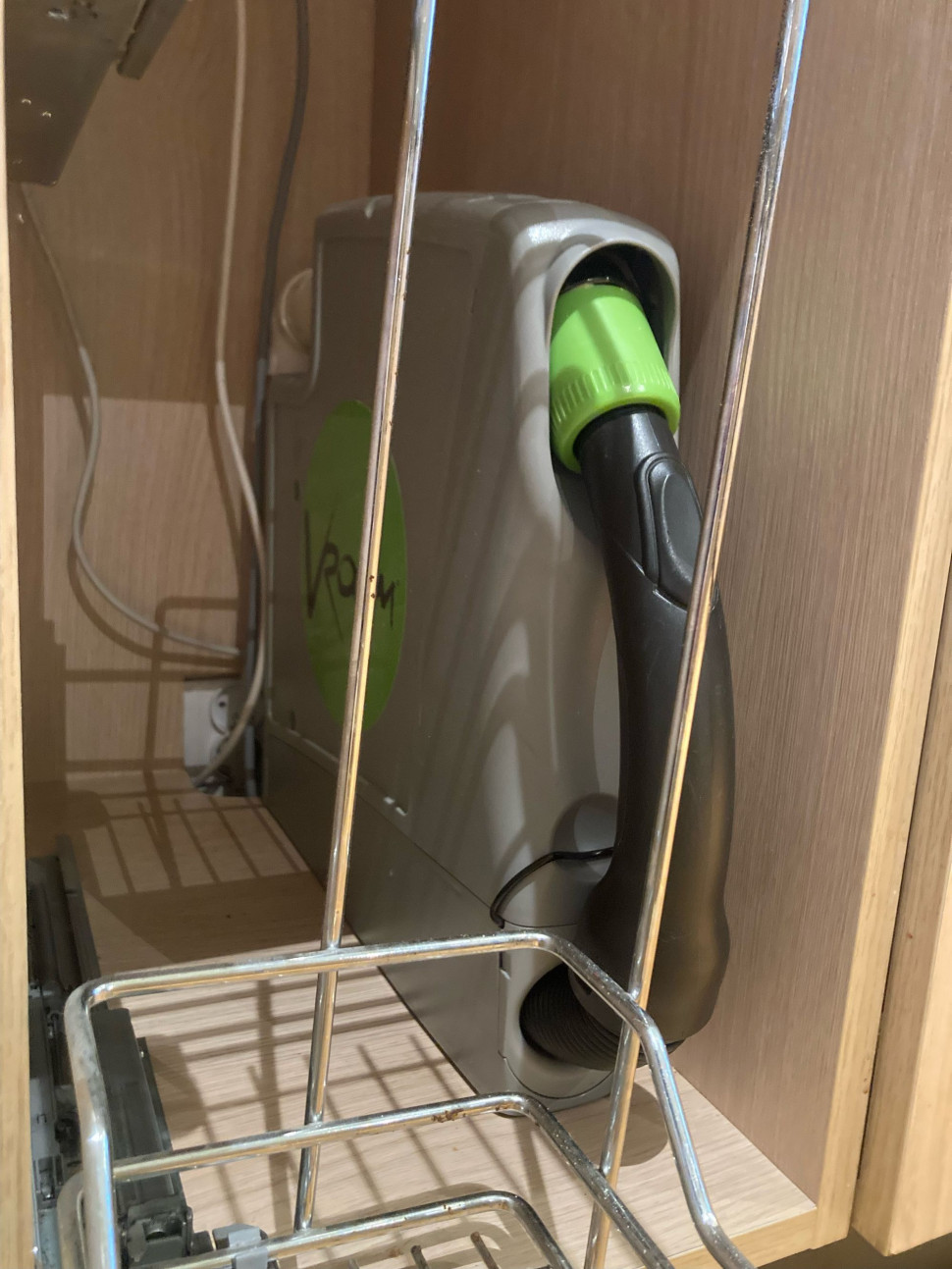

Wąska kaseta Vroom z wężem (3 m) zajmuje mało miejsca w szafce kuchennej
Wąska kaseta Vroom z wężem (3 m) zajmuje mało miejsca w szafce kuchennej.

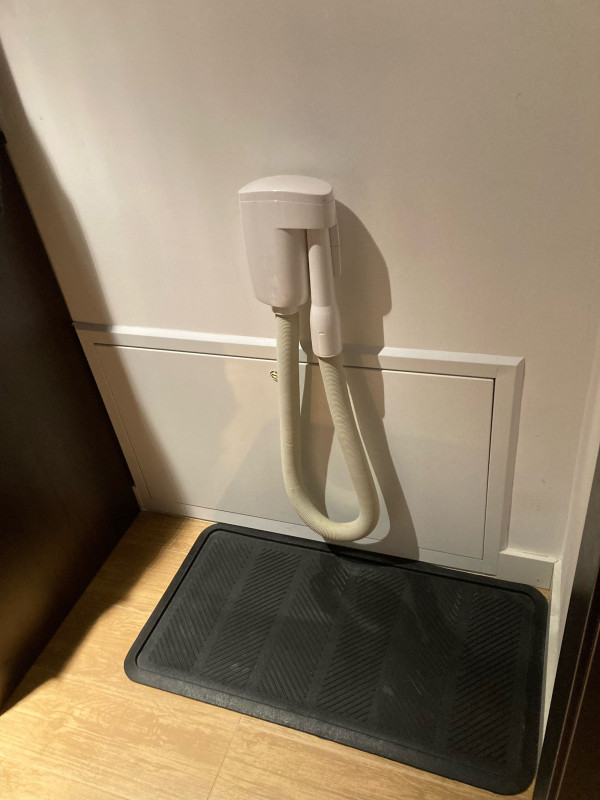

Rozciągany wąż Wally Flex zamontowano w szatni
Rozciągany wąż Wally Flex zamontowano w szatni.

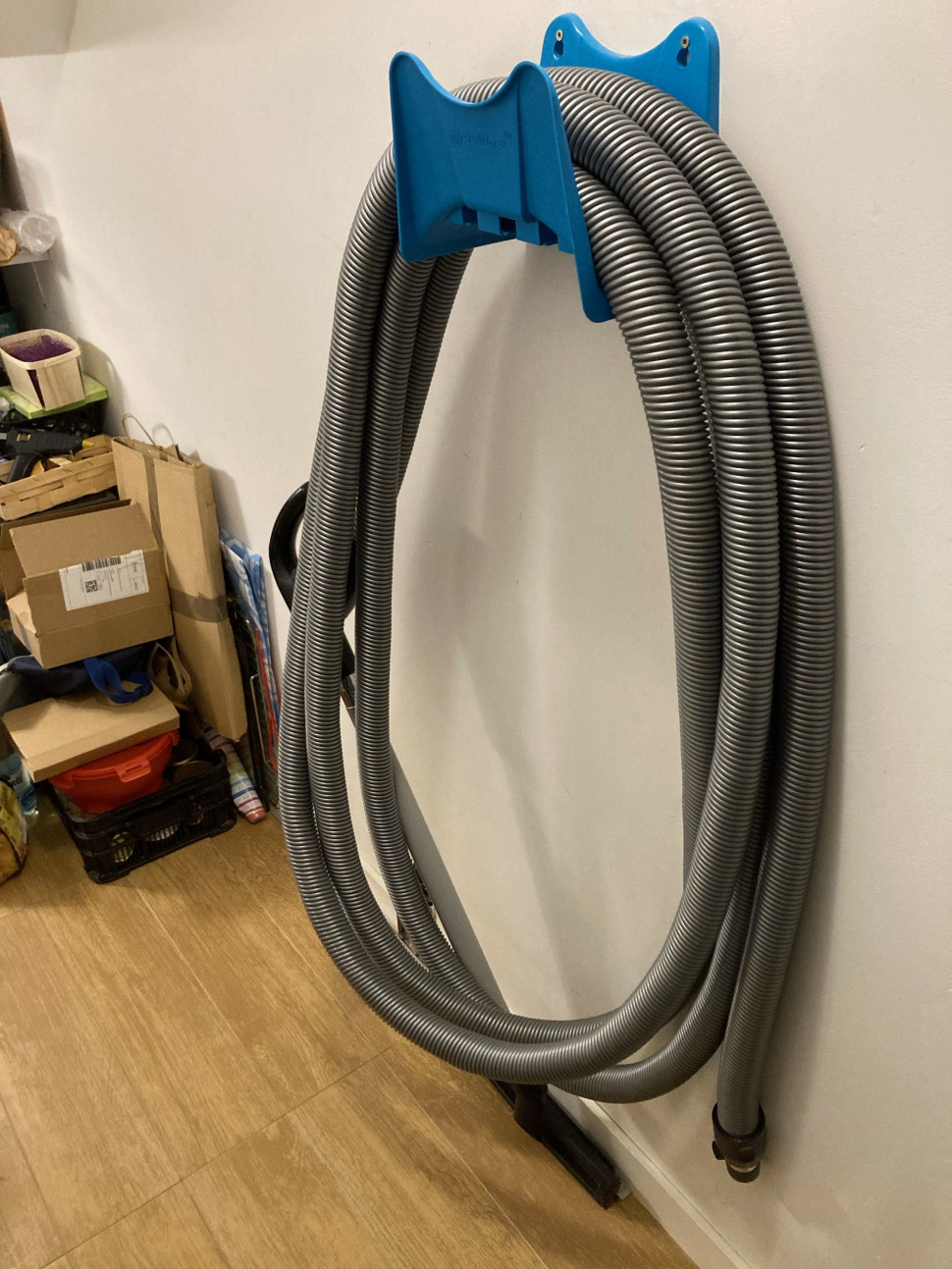

W trakcie dziesięcioletniej eksploatacji, ujawniły się pewne wady klasycznej instalacji centralnej. Na przykład szybko okazało się, że przenoszenie długiego węża z góry na dół (i odwrotnie) nie jest wygodne. Z tego powodu już po roku dokupiliśmy drugi egzemplarz na poddasze. To z jednej strony ułatwiło pracę, lecz z drugiej zmusza nas do obsługi dwóch sztuk. Odkurzamy często, dwa albo trzy razy w tygodniu, zatem nawet samo wyciąganie ich ze schowków i późniejsze zwijanie bywa uciążliwe. Żeby tego co i rusz nie robić, niekiedy pozostawiamy je po prostu na posadzce w salonie, albo korytarzu (wolimy je chociażby tak przechowywać, niż mieć brudną podłogę). Stąd wzięła się rada, żeby jednak korzystać z nowocześniejszych rozwiązań, ułatwiających przechowywanie węża i samo odkurzanie. Druga to taka, żeby najpierw zaplanować niezbędny sprzęt i akcesoria (w realizacji to etap II), dopiero do nich dopasować wariant rurociągu (warto, oczywiście, wykonać go w trakcie budowy domu). Tym, którzy palą ogień w kominkach, polecamy jeszcze zakup separatora popiołu.
Jednostkę centralną i osprzęt fachowiec zamontował 2 miesiące po przeprowadzce i trwało to 3 godziny. Nigdy nie żałowaliśmy decyzji o założeniu systemu centralnego odkurzania. Nawet w takiej konfiguracji, jaką dysponujemy, jest to bardzo wygodne wyposażenie na utrzymanie porządku (najczęściej wykorzystujemy kasetę Vroom i długie węże). Nie planujemy zastąpienia go robotami sprzątającymi (musielibyśmy mieć dwa), albo urządzeniami bezprzewodowymi z akumulatorem. Obsługę jednostki centralnej przeprowadzam jednocześnie z tą, dotyczącą centrali wentylacyjnej - nie zajmuje to dużo czasu, nie sprawia mi kłopotu. Co trzy miesiące trzepię filtr (wielokrotnego użytku) i czyszczę go sprężonym powietrzem (trwa to kilka minut) - jeszcze nie było potrzeby jego wymiany. Sposób filtracji jest skuteczny, co oceniam np. po braku kurzu wokół zakończenia wyrzutni na elewacji. Śmieci z pojemnika usuwam też co 3 miesiące.
System odkurzania przez 10 lat działa bezawaryjnie. Rurociąg jest drożny, został wykonany z rur z antystatyczną powłoką wewnątrz, poza tym nie ma w nim ostrych zakrętów. Nigdy nie zassaliśmy drobnych zabawek synka, uważamy na to. Dobrze dobraliśmy jednostkę centralną.

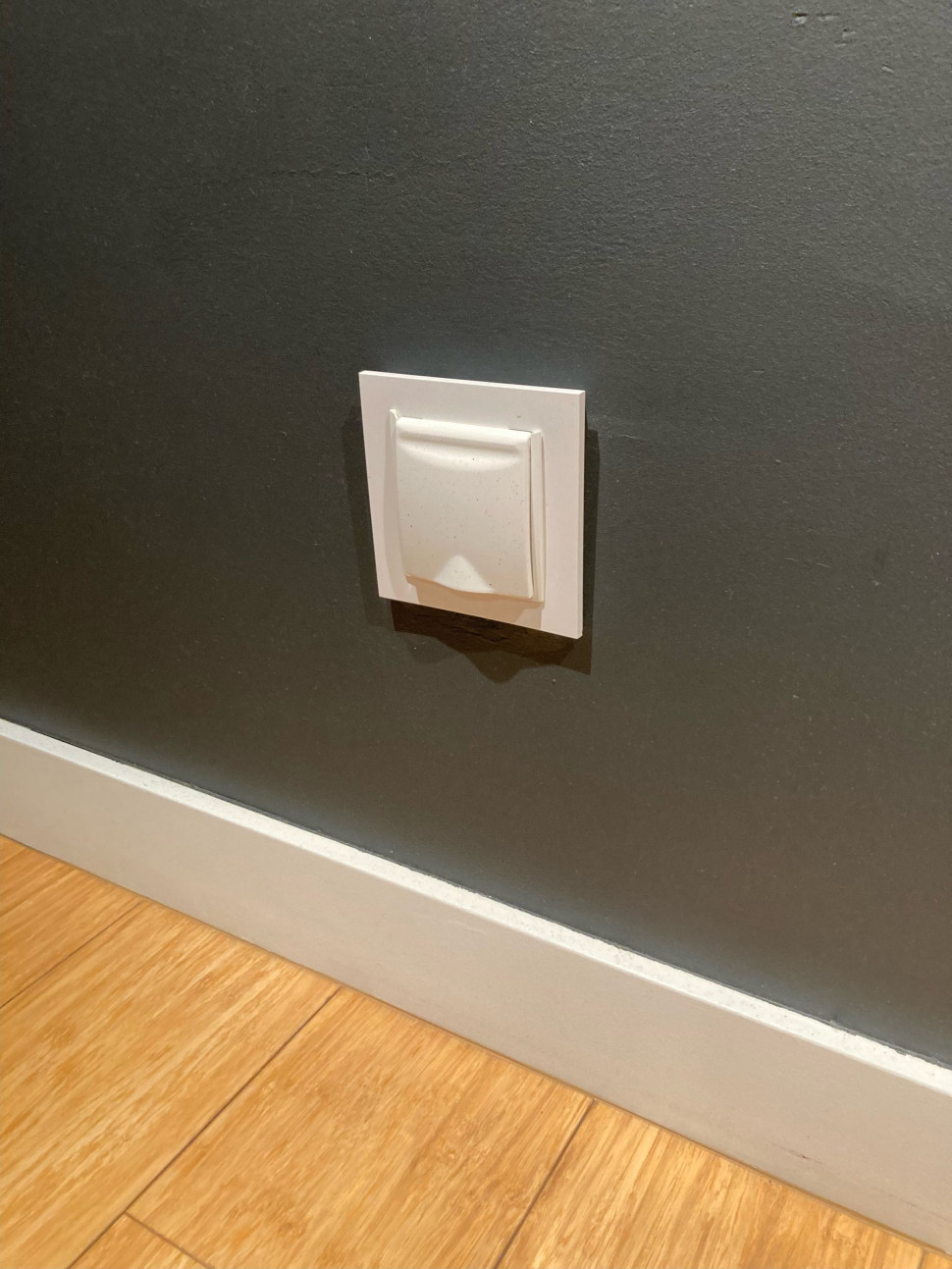

Gniazda ssawne ulokowano 30 cm nad podłogą
Gniazda ssawne ulokowano 30 cm nad podłogą.
Wąż o długości 9 m przechowuje się w składziku pod schodami
Wąż o długości 9 m przechowuje się w składziku pod schodami.

Na początku planowaliśmy w kuchni automatyczną szufelkę, ale trafiliśmy na fachowego sprzedawcę osprzętu i to on podpowiedział nam, żeby zamontować w szafce kuchennej kasetę z krótkim wężem. Momentalnie nas przekonał! Bo co z tego, że jest szufelka, kiedy i tak trzeba wyjąć ze schowka zwykłą szczotkę i podmieść śmieci w jej kierunku? Dużo łatwiej operuje się poręcznym wężem. Takim świetnie usuwa się okruszki np. z podłogi, blatu kuchennego. Potem szybko znika w kasecie.
W trakcie konsultacji, sprzedawca zapytał jeszcze, w jaki sposób zamierzamy sprzątać wiatrołap, czy przewidzieliśmy tam gniazdo. Dopiero wtedy zorientowaliśmy się, że nie. Przysłowiowym rzutem na taśmę dorobiliśmy tam rurę i podłączyliśmy rozciągany wąż Wally Flex. Przy pomocy jednej szczotki znakomicie zbiera się teraz piasek z posadzki, butów. Inną ssawkę przeznaczyliśmy do czyszczenia ubrań.
