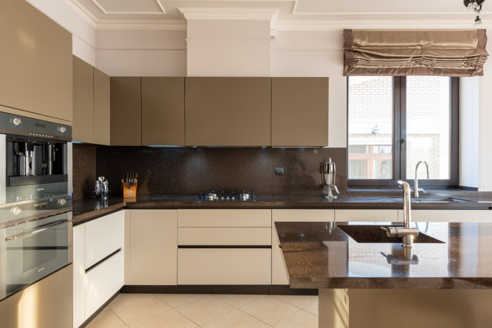

Bateria i inne akcesoria mogą przeszkadzać w całkowitym otwarciu okna, uniemożliwiając mycie szyby po zewnętrznej stronie.
Bateria i inne akcesoria mogą przeszkadzać w całkowitym otwarciu okna, uniemożliwiając mycie szyby po zewnętrznej stronie. (fot. Pixels)
Utrudniony dostęp do okna
Zlewozmywak pod oknem utrudnia do niego dostęp, co może być kłopotliwe podczas porządków, ale też w codziennym życiu. Mycie okna może wymagać wchodzenia na taboret lub blat, a dodatkowo czynność ta może być utrudniona przez wysoką baterię.
Co więcej, bateria i inne akcesoria mogą przeszkadzać w całkowitym otwarciu okna, uniemożliwiając mycie szyby po zewnętrznej stronie. Problemem może być też obsługa rolet, do których będzie trudno dosięgnąć.

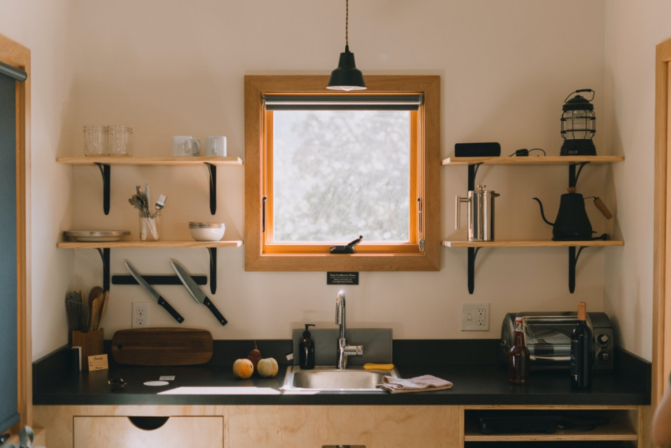

Ciągłe zabrudzenie wodą
Zachlapania i pryskając woda, która niekoniecznie jest czysta to kolejny problem, jaki pojawia się przy umieszczeniu zlewozmywaka pod oknem. Można to nieco ograniczyć, wybierając bardzo głęboki zlew, ale ograniczy nam to miejsce w szafce pod zlewozmywakiem.
Dodatkowo nie wyeliminuje to całkowicie problemu, a to oznacza, że okno często będzie wymagało mycia, aby dobrze wyglądało.

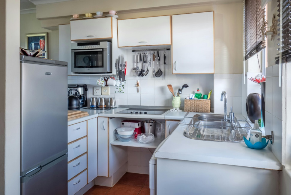

Brak suszarki nad zlewozmywakiem
Co prawda nad zlewem nie montuje się szafek, ale można umieścić tam suszarkę na naczynia, czy wieszaki na przybory kuchenne lub patelnie.
Okno nad zlewem to uniemożliwia - na rynku są suszarki w formie nadstawki nad zlewem, ale one źle wyglądają i są niepraktyczne, gdyż dodatkowo powodują zachlapanie szyby, zasłaniają widok i utrudniają dostęp do okna.
W zamian za to można wybrać zlewozmywak z dużym ociekaczem, ale na suszarce naczynia schną szybciej. Dodatkowo suszenie naczyń na ociekaczu często sprawia, że zarówno na naczyniach, jak i ociekaczu pozostają mało estetyczne plamy.

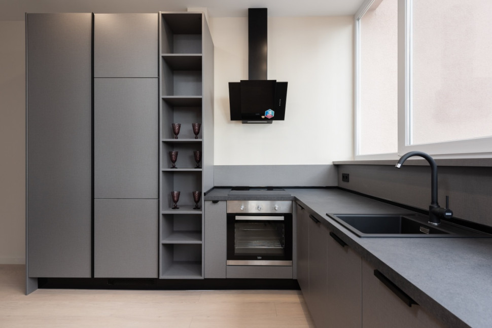

Zlew pod oknem - kiedy jest to dobre rozwiązanie?
Niektórym osobom zlewozmywak pod oknem tak bardzo się podoba, że postanawiają go zamontować mimo jego wad. W takim przypadku należy dobrze zaplanować jego montaż i odpowiednio wybrać akcesoria: głęboki zlew z ociekaczem, odpowiednia bateria, która pozwoli otwierać okno i akcesoria do mycia okien o długiej rączce.
Warto przy tym pamiętać, że zlew pod oknem nie będzie dobrym pomysłem, jeśli nie lubi się myć okien, gdyż zachlapania będą wymagać częstego czyszczenia. Przestrzeń przy oknie powinna być też odpowiednio zabezpieczona przed wilgocią, potrzebny jest więc odpowiedni parapet.
