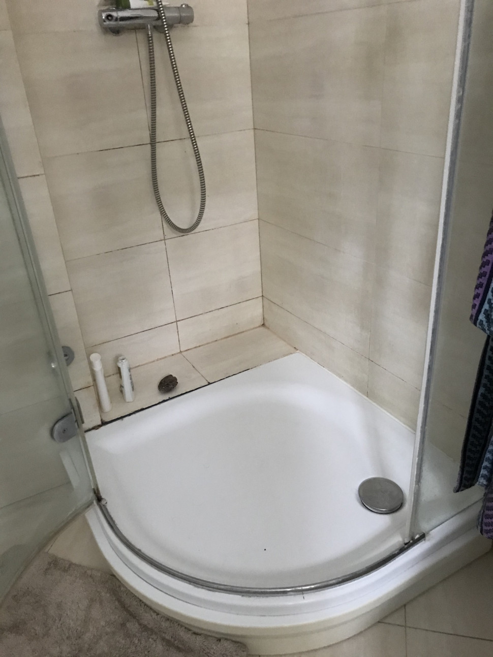

Po 20 latach użytkowania, rozszczelniła się hydroizolacja w kabinie prysznicowej. Nie zdecydowaliśmy się, z mężem, na remont całej łazienki, bo reszta wyposażenia nie nosi znamion zużycia - mówi Elżbieta, która łazienkę remontowała w 2021 r.

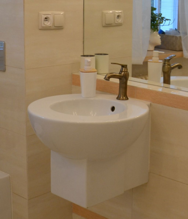

  • Baterie - wcześniej umywalkowe chromowane, teraz miedziane; najpierw tradycyjne pod prysznicem, obecnie podtynkowe z termostatem i deszczownicą.

Decyzja: Po 20 latach użytkowania, rozszczelniła się hydroizolacja w kabinie prysznicowej. Po każdej kąpieli w jej pobliżu było mokro, pojawiła się pleśń na fugach. W pokoju na parterze okresowo pokazywały się mokre wykwity na suficie.

Dzięki obłej formie, umywalki są łatwo dostępne, a dzięki sporej głębokości i szerokiemu rantowi - wygodne. Zastąpiliśmy tylko baterie, bardziej stylowymi miedzianymi. Zastosowałam dwie umywalki, bo tę łazienkę użytkuje troje dzieci (ja z mężem mamy osobną przy sypialni). Nie zmieniliśmy układu i funkcji, choć już nikt nie korzysta z wanny (doskonale sprawdzała się jedynie przy kąpaniu małych dzieci). W przeciwieństwie do pryszniców! Podczas remontu wybraliśmy bezprogową kabinę ze szkła hartowanego, z liniowym odpływem.
Poprzednia kabina miała brodzik akrylowy i szklane ścianki.

Właściciele wymienili baterie umywalkowe, na miedziane
Właściciele wymienili baterie umywalkowe, na miedziane.

Remont (tylko w obrębie prysznica) wykorzystaliśmy do powiększenia przestrzeni kąpielowej. Poprzednia kabina była mniejsza (90 × 90 cm), obecna ma komfortową wielkość 110 × 120 cm. Szczęśliwie, strop między kondygnacjami jest gruby, można było wpuścić w niego odpływ liniowy o długości 90 cm i na posadzce uformować spadek 2% w jego kierunku.
Kluczowe było dla nas zastosowanie specjalistycznych preparatów - przegrody wykonawca pomalował folią w płynie, narożniki uszczelnił przeznaczoną do tego taśmą, płytki przyczepił specjalną zaprawą klejową, fugi wypełnił zaprawą epoksydową, szklane ścianki i podtynkowy osprzęt uszczelnił silikonem sanitarnym. Mamy nadzieję, że przy takim zabezpieczeniu, prysznic jest całkowicie wodoodporny.
