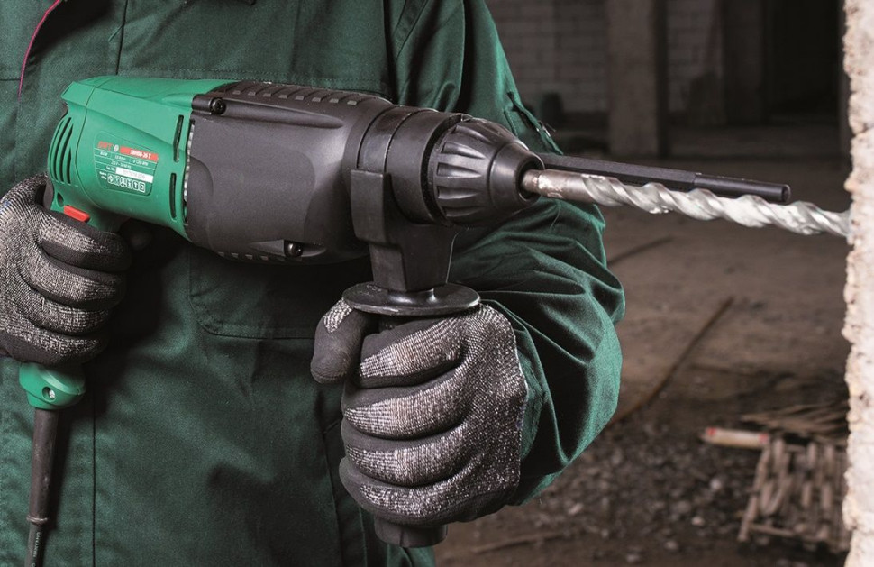

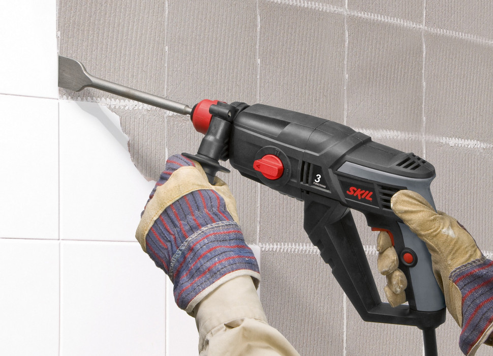

Młotowiertarka z funkcją kucia
Młotowiertarka z funkcją kucia. (fot. Bosch)
Z powyższego jednak nie wynika, że młotowiertarka to znacznie lepszy wybór od zwykłej wiertarki. W praktyce lepiej nie rezygnować z tej pierwszej, bo chociaż ma mniejszą moc, to jest lżejsza i pozwala precyzyjniej prowadzić prace w bardziej miękkich materiałach. Tak więc kto może sobie na to pozwolić, powinien zaopatrzyć się w oba urządzenia.

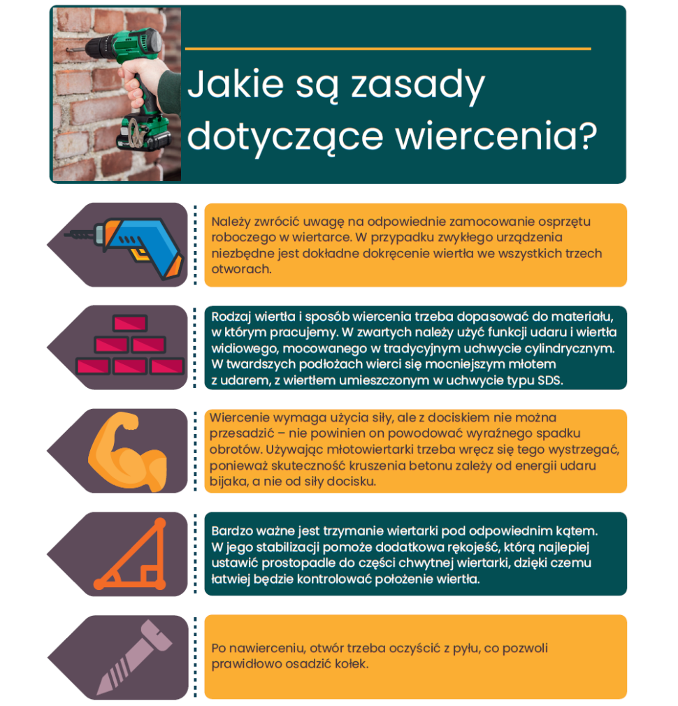

Oto kilka zasad dotyczących wiercenia:
  • należy zwrócić uwagę na odpowiednie zamocowanie osprzętu roboczego w wiertarce. W przypadku zwykłego urządzenia niezbędne jest dokładne dokręcenie wiertła we wszystkich trzech otworach;
  • w materiałach zwartych, takich jak beton i cegła, należy wiercić urządzeniem z funkcją udaru, z wiertłem widiowym mocowanym w tradycyjnym uchwycie cylindrycznym;
  • w twardszych podłożach wierci się mocniejszym młotem z udarem, z wiertłem umieszczonym w uchwycie typu SDS;
  • po zaznaczeniu miejsca planowanego otworu należy punktakiem czy nawet gwoździem wykonać płytkie, wstępne zagłębienie, w którym umieszczamy czubek wiertła. Dotyczy to zwłaszcza płytek ceramicznych - po śliskiej ceramicznej powierzchni wiertło bez wykonanego wgłębienia będzie się ślizgać;
  • podczas wiercenia w ścianie wykończonej płytkami, w początkowej fazie trzeba wyłączyć udar i pracować na wolnych obrotach (stosując specjalne wiertła przeznaczone do płytek). W przeciwnym razie okładzina może popękać;
  • wiercenie zwykłą wiertarką udarową wymaga użycia siły, ale z dociskiem nie można przesadzić - nie powinien on powodować wyraźnego spadku obrotów. Natomiast używając młotowiertarki trzeba się tego wystrzegać, ponieważ skuteczność kruszenia betonu zależy od energii udaru bijaka, a nie od siły docisku;
  • jeżeli używamy zwykłej wiertarki udarowej, łatwiej jest najpierw wykonać otwór wiertłem o mniejszej średnicy (np. 6 mm), a dopiero potem rozwiercić go większym;
  • bardzo ważne jest trzymanie wiertarki pod odpowiednim kątem. W jego stabilizacji pomoże dodatkowa rękojeść, którą najlepiej ustawić prostopadle do części chwytnej wiertarki, co pozwoli łatwiej kontrolować położenie wiertła;
  • aby nie wywiercić w ścianie zbyt głębokiego otworu, należy zastosować ogranicznik głębokości wiercenia (to element wyposażenia wiertarki);
  • po nawierceniu, otwór trzeba oczyścić z pyłu, co pozwoli prawidłowo osadzić kołek.
Infografika: Jakie są zasady dotyczące wiercenia?

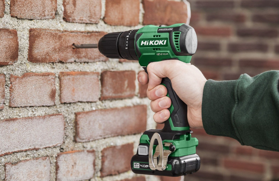

Wiercenie w cegłach
Bardzo ważne podczas wiercenia jest to, aby trzymać narzędzie pod odpowiednim kątem. (fot. Hikoki)

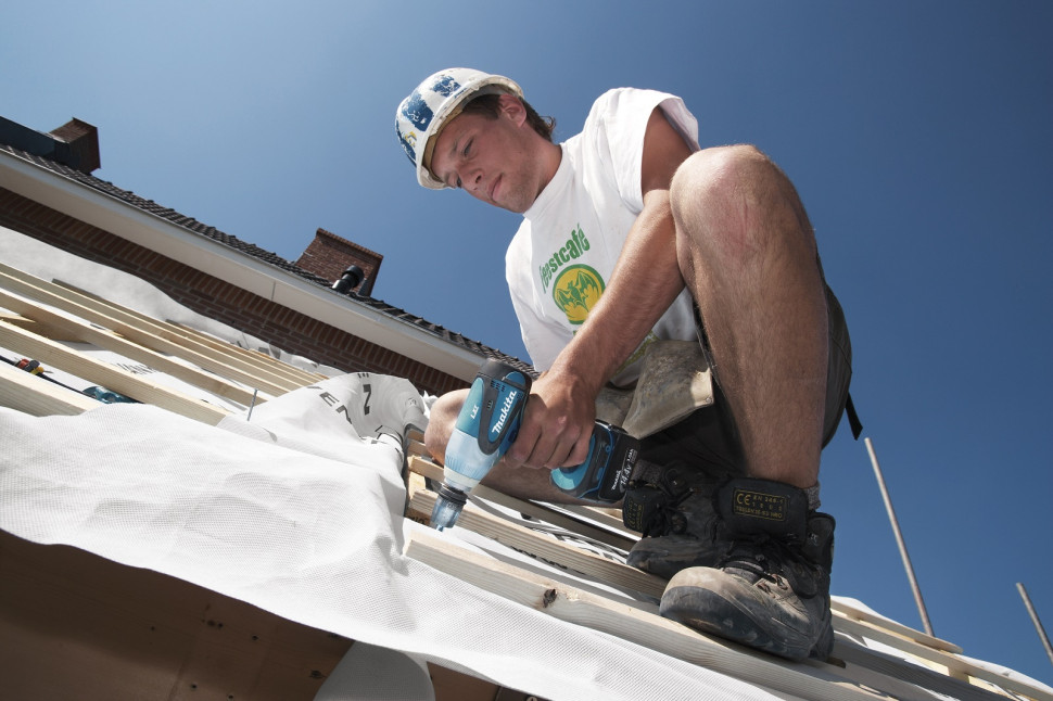

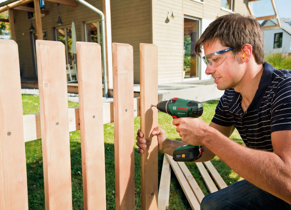

Mężczyzna używa wkrętarki do mocowania płotu
Wkrętarka przyda się wtedy, gdy trzeba zamocować większą liczbę łączników, np. podczas montażu elementów ogrodzenia. (fot. Bosch)

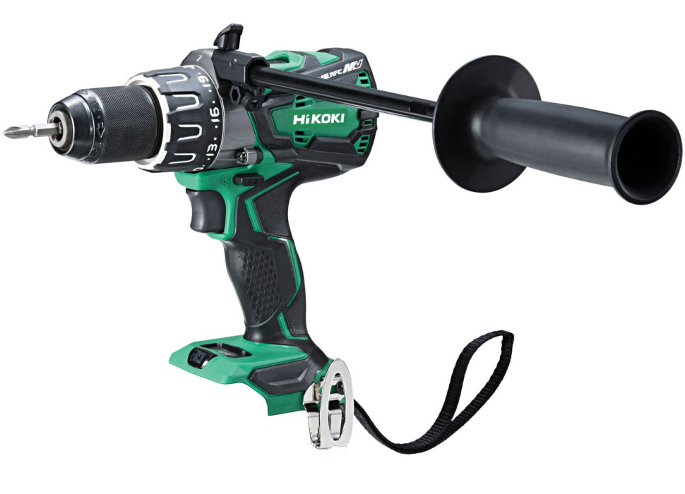

Elektronarzędzie z dodatkową rączką, która ułatwia jego stabilizację podczas pracy
Dodatkowa rączka przy narzędziu ułatwia jego stabilizację podczas pracy. (fot. Hikoki)

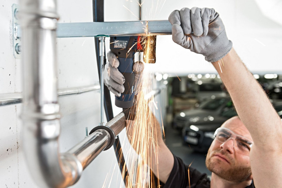

Mężczyzna używający szlifierki kątowej
Szlifierka kątowa to narzędzie uniwersalne. Za jej pomocą przetniemy metal, beton, materiały ceramiczne, wyszlifujemy i oczyścimy z rdzy metalowe powierzchnie, usuniemy stare farby i odnowimy drewno. (fot. Bosch)

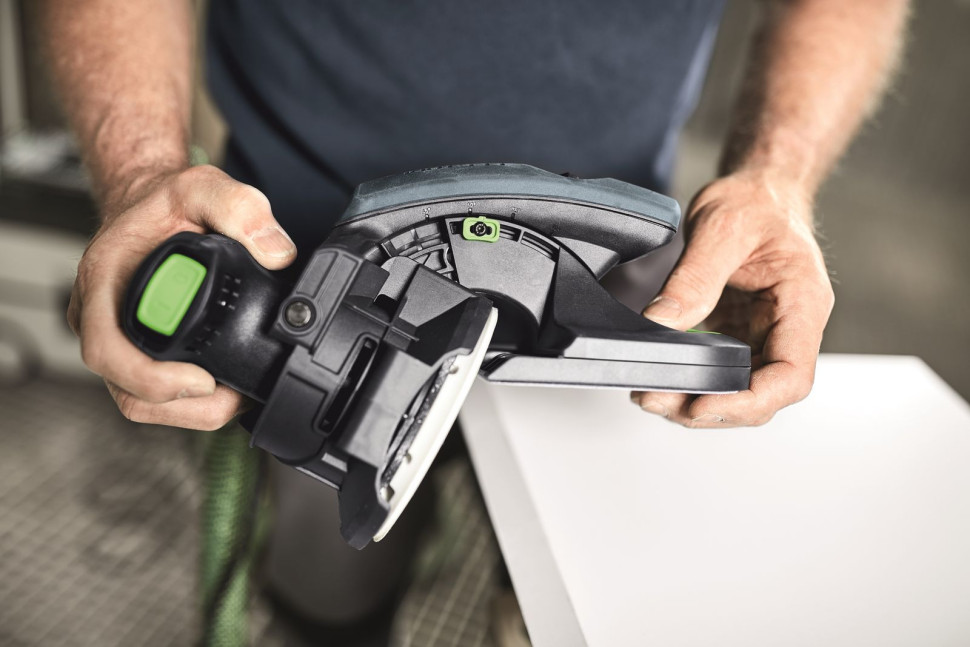

Szlifierka krawędziowa
Szlifierka krawędziowa przeznaczona do obróbki różnych krawędzi - ciętych i frezowanych, surowych i lakierowanych. (fot. Festool)

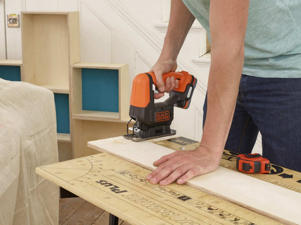

Mężczyzna używający wyrzynarki
Wyrzynarka to narzędzie niezastąpione w przypadku cięcia desek i paneli podłogowych. (fot. Black+Decker)

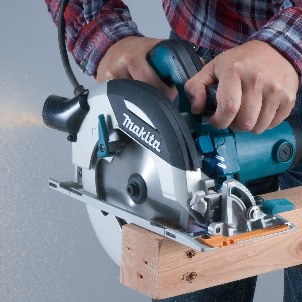

Mężczyzna używa pilarki tarczowej
Dwa kluczowe parametry, na jakie trzeba zwrócić uwagę przy zakupie pilarki tarczowej, to moc i grubość cięcia. (fot. Makita)

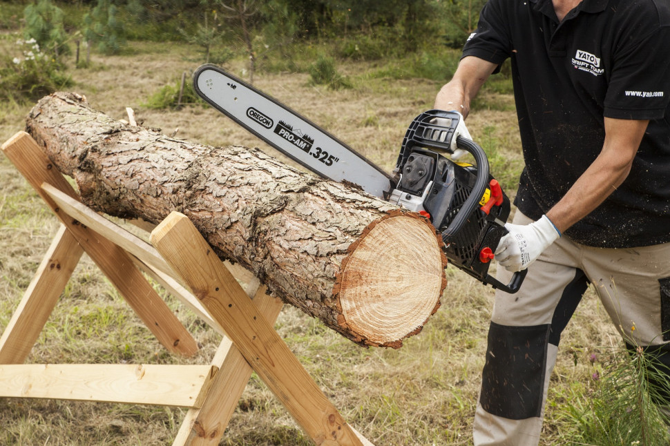

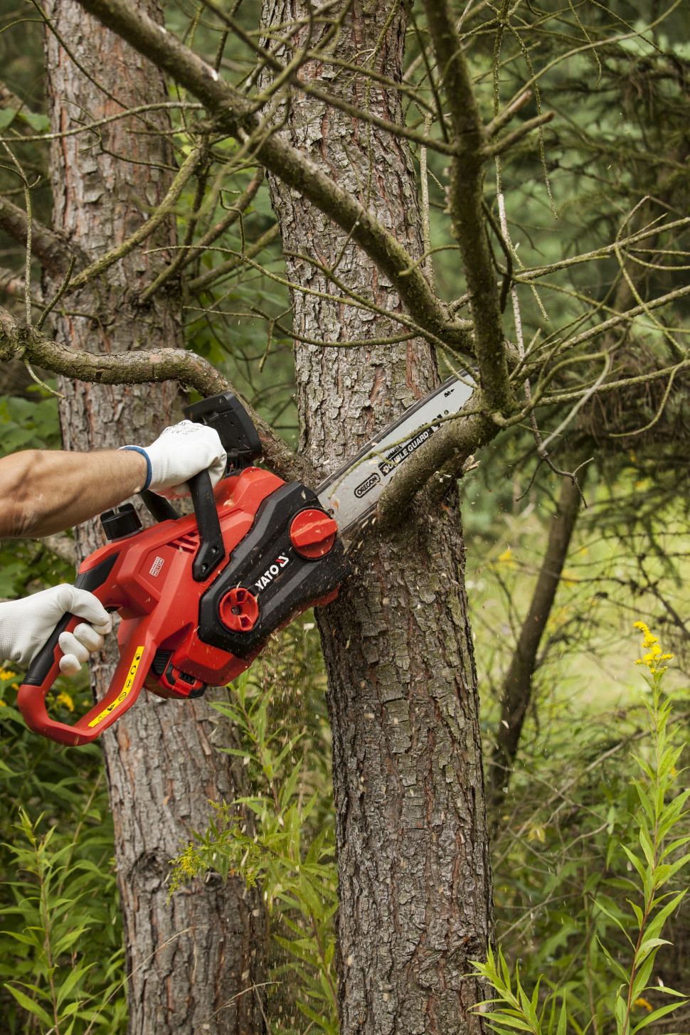

Pilarka łańcuchowa elektryczna
Pilarka łańcuchowa spalinowa
Pilarka łańcuchowa elektryczna (zdjęcie górne) i spalinowa (zdjęcie dolne). Urządzenia wyglądają podobnie, ale mają inną specyfikę. Te pierwsze są lżejsze, cichsze, bardziej ekologiczne i prostsze w obsłudze. Urządzenia spalinowe są głośniejsze, dymią i silniej wibrują, ale za to mają większą moc. (fot. Yato)

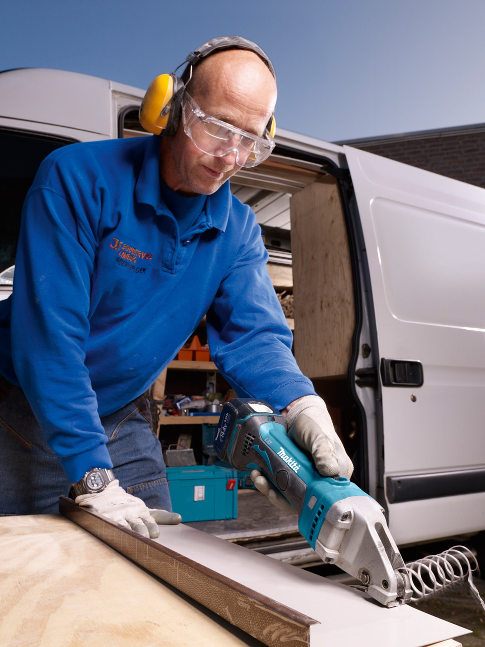

Mężczyzna ubrany w okulary ochronne, rękawice i słuchawki  w trakcie posługiwania się elektronarzędziem
Przy używaniu elektronarzędzi ważne jest zachowanie zasad BHP. Należy ubrać się w okulary ochronne, rękawice robocze, a w razie potrzeby - także w słuchawki. (fot. Makita)

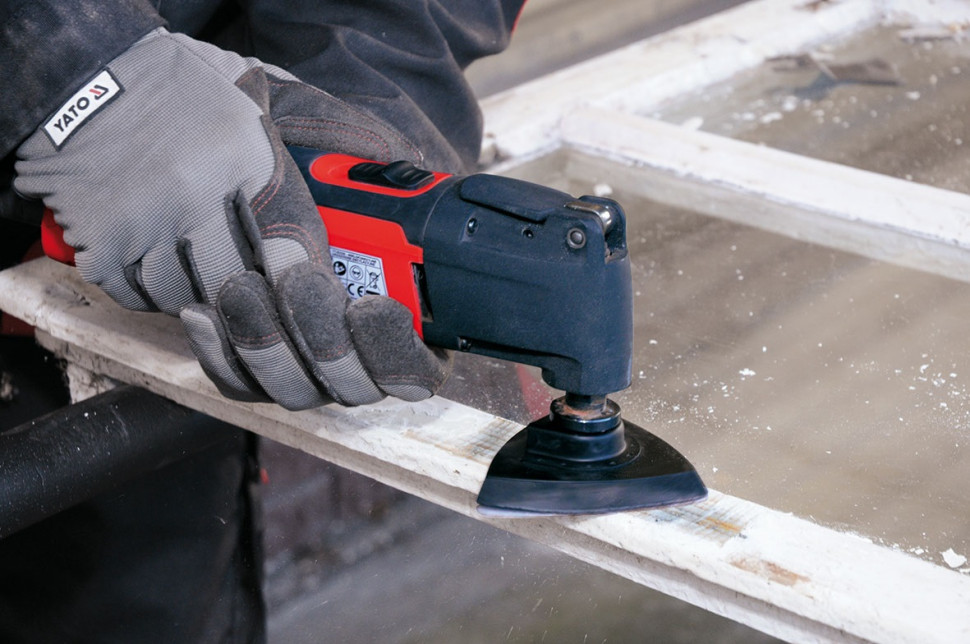

Wielofunkcyjne urządzenie oscylacyjne z wymiennymi akcesoriami
W sprzedaży są też wielofunkcyjne urządzenia oscylacyjne z wymiennymi akcesoriami, którymi można ciąć, szlifować i zdzierać np. farby czy kleje. (fot. Yato)
