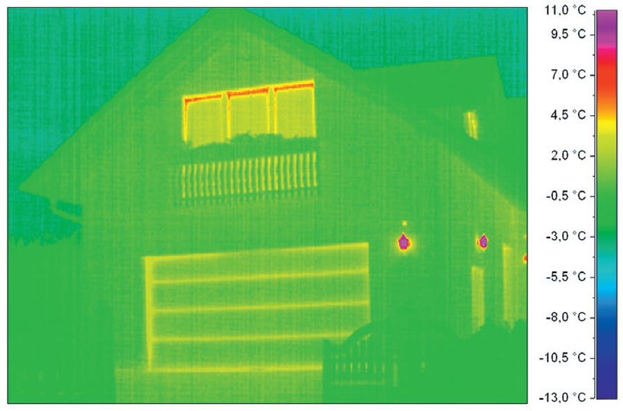

Zdjęcie termowizyjne pokazuje miejsca, przez które z budynku ucieka ciepło
Zdjęcie termowizyjne pokazuje miejsca, przez które z budynku ucieka ciepło. Jednym z nich jest brama garażowa. (fot. Hörmann)

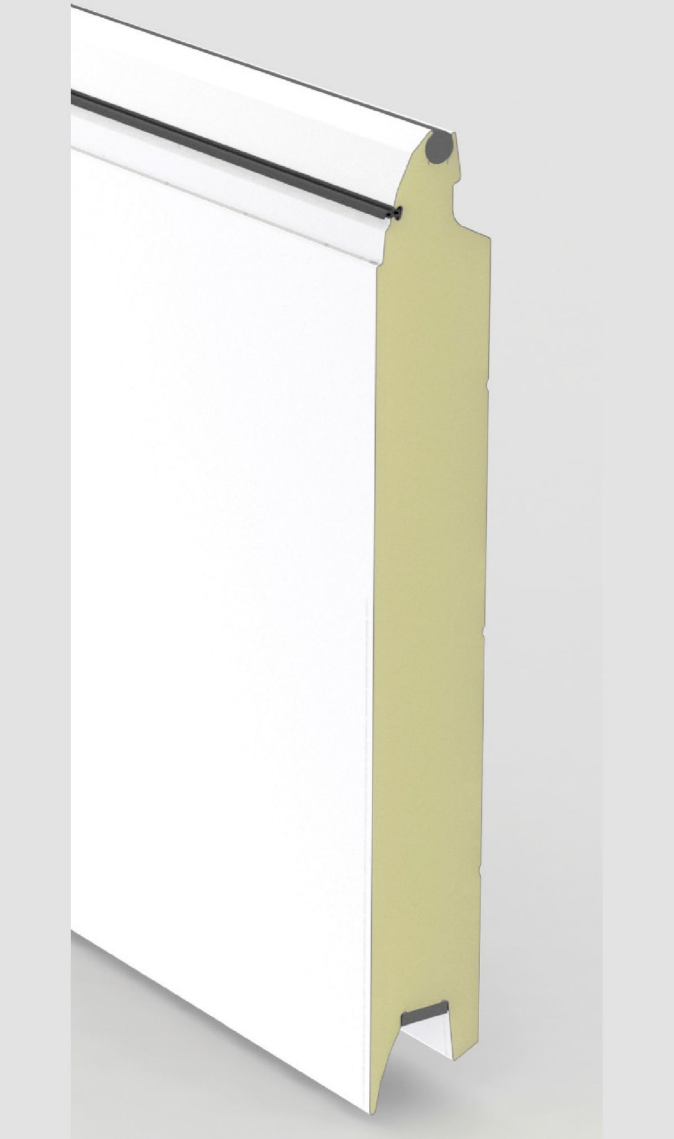

Pancerze nowoczesnych bram mają nawet kilka centymetrów grubości i wypełnione są materiałem izolacyjnym, zazwyczaj pianką poliuretanową albo styropianem. O szczelności decydują natomiast łączenia między segmentami, a na obwodzie - uszczelki. To, jak skutecznie brama zatrzymuje ciepło w garażu, zależy nie tylko od jej budowy, ale również od sposobu otwierania (więcej poniżej).

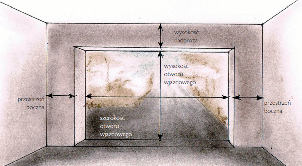

Wymiary otworu garażowego - jak poprawnie zmierzyć otwór garażowy
Przed zakupem bramy trzeba dokładnie wymierzyć otwór garażowy. Dysponując taką wiedzą można np. skorzystać z kalkulatora oferowanego przez producenta bram, i dopasować wybór do swoich parametrów.
