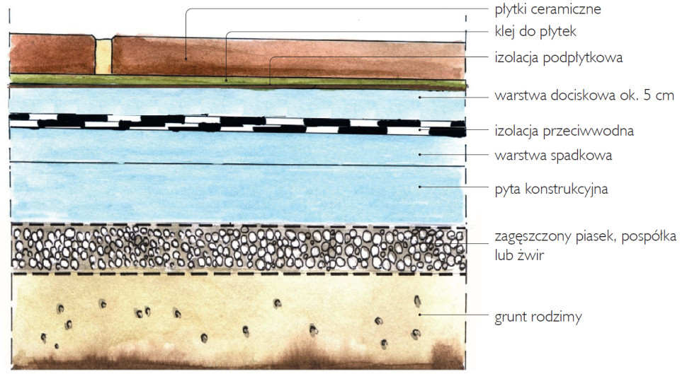

Taras na gruncie składa się z:
  • podbudowy na gruncie rodzimym;
  • płyty konstrukcyjnej;
  • warstwy spadkowej, czyli warstwy betonu (często zbrojonego siatką stalową), ukształtowanej z 1-2% spadkiem od budynku na zewnątrz;
  • izolacji przeciwwodnej/przeciwwilgociowej z przynajmniej 2 warstw papy lub folii fundamentowej;
  • warstwy dociskowej z betonu (często również zbrojonego siatką stalową);
  • izolacji podpłytkowej, najczęściej z tzw. płynnej folii;
  • kleju do płytek;
  • płytek ceramicznych.
Taras na gruncie - schemat budowy

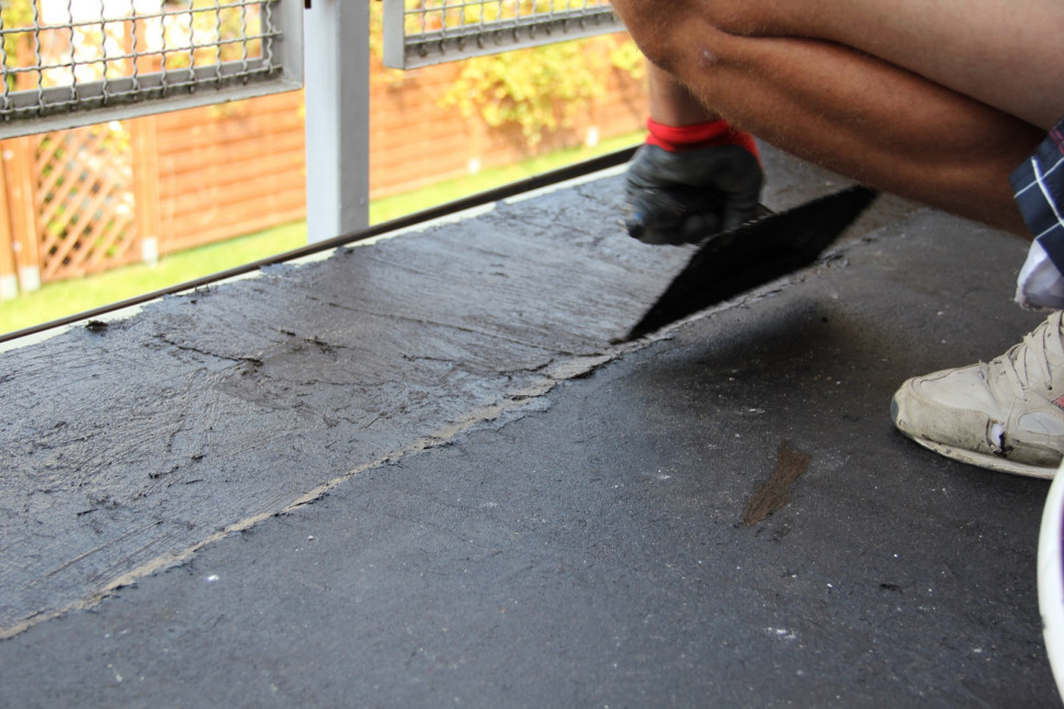

Jeśli dolne warstwy są w dobrej kondycji, możemy zająć się okładziną. Jakich zasad się trzymać? Przede wszystkim prace muszą być prowadzone bardzo starannie na wszystkich etapach. Stare płytki najczęściej daje się usunąć bez trudu. Głuchy odgłos przy opukiwaniu to wyraźny sygnał że odspoiły się od podłoża. Z którego trzeba usunąć resztki kleju, wszystko oczyścić, a ubytki zaszpachlować. Absolutnie nie wolno zakładać, że i tak wypełni je później grubsza warstwa kleju. Owszem, wypełni, ale potem w trakcie wiązania klej się skurczy. I to nieco bardziej niż pod sąsiednimi płytkami, gdzie jego warstwa będzie cieńsza. Będziemy mieć więc słabe miejsce, gdzie mogą powstać szczeliny lub okładzina pierwsza się odspoi.
Na czyste i równe podłoże należy nałożyć środek uszczelniający. Może to być tzw. płynna folia albo nowoczesna mikrozaprawa (szlam izolacyjny). Należy postępować ściśle według instrukcji producenta. Nie można np. płynnej folii przeznaczonej wyłącznie do łazienek stosować na zewnątrz. Za to nałożony kilkuwarstwowo szlam izolacyjny jest szczelny, a równocześnie zapewnia dobrą przyczepność dla kleju.

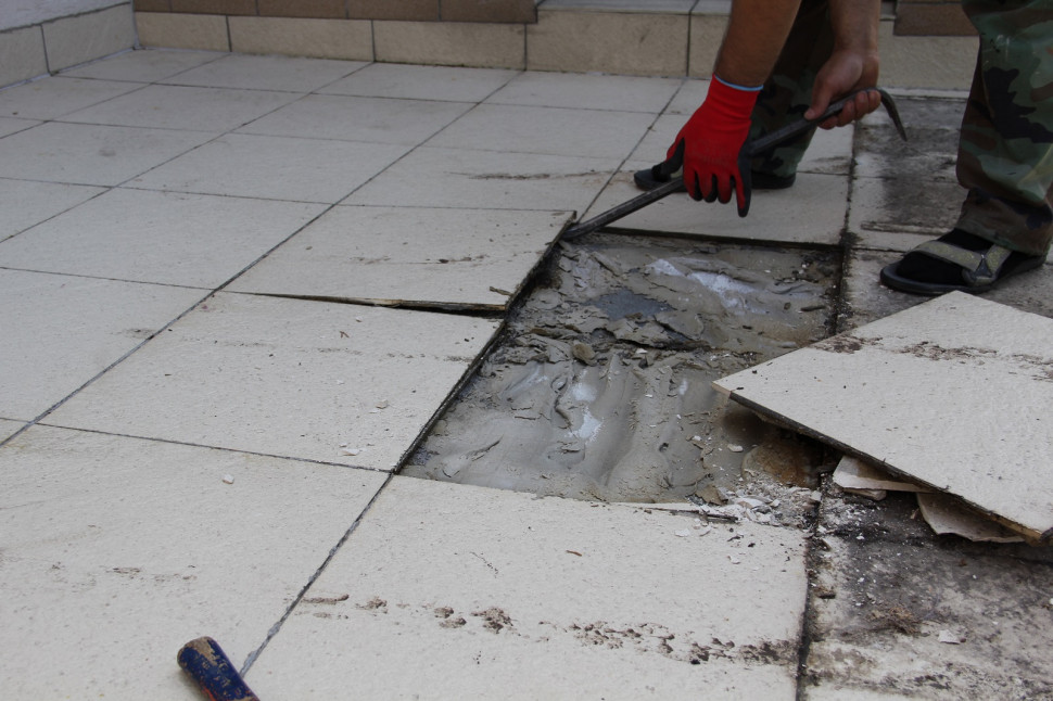

Usuwanie starych płytek tarasowych
Stare płytki i klej zwykle łatwo jest usunąć. (fot. J. Werner)

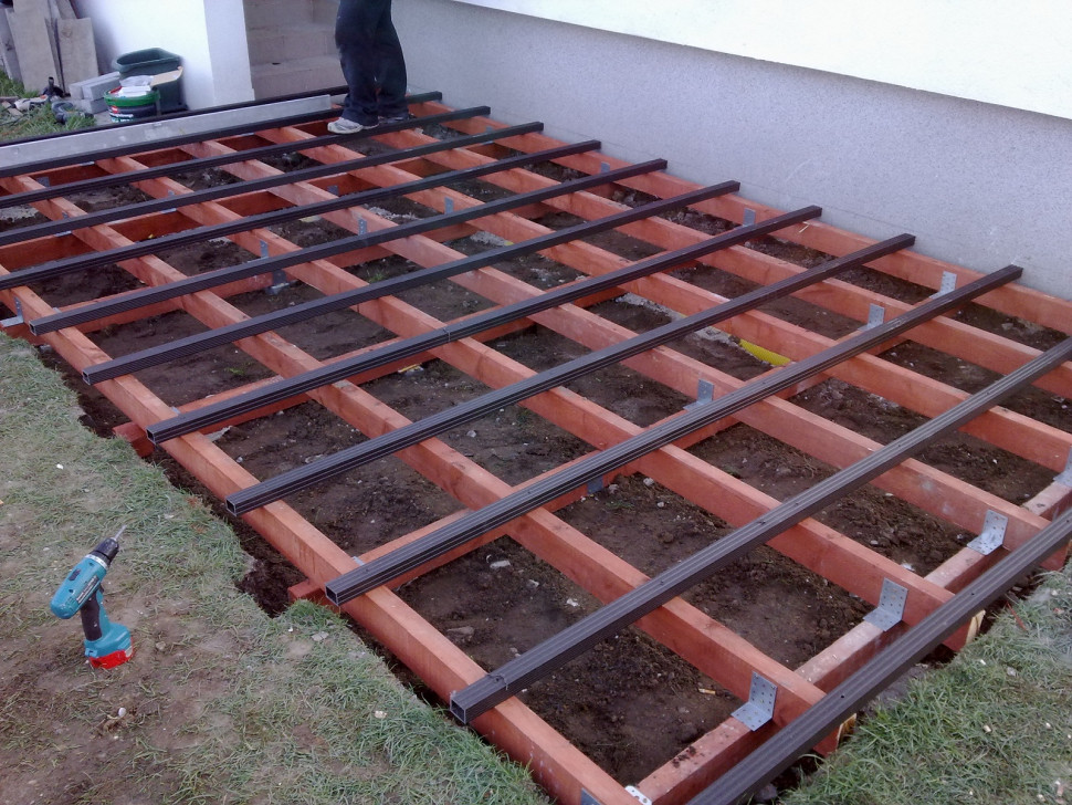

Alternatywnym rozwiązaniem jest też wykonanie tarasu drewnianego lub z kompozytu. Kompozyt składa się najczęściej z mieszaniny drewna i tworzywa sztucznego. Wykonane z niego profile-deski mogą być bardzo podobne z wyglądu do drewna. Jednak są odporne na warunki atmosferyczne, przez co nie wymagają konserwacji (impregnacji, olejowania, malowania). Nie atakują ich też szkodniki.
Zarówno w wersji z kompozytu jak i drewna deski opierają się na legarach. Te zaś da się ułożyć na najrozmaitszych podłożach. Można zastosować bloczki betonowe oparte na gruncie, systemowe podpory z tworzywa sztucznego zamiast bloczków, niskie legary ułożone wprost na starej płycie tarasu albo na nawierzchni z kostki brukowej.
Ale najważniejsza zasada jest wspólna: drewno nigdy nie może stykać się z gruntem i zawartą w nim wilgocią. Dlatego stosuje się izolujące przekładki z papy lub folii fundamentowych, profile ze stali ocynkowanej itd. Pamiętajmy, że dotyczy to zarówno samych desek tworzących nawierzchnię tarasu, jak i legarów, całej drewnianej konstrukcji nośnej. W wersji kompozytowej pod deskami-profilami mamy jeszcze dość cienkie systemowe legary. Dopiero do nich, specjalnymi zaczepami, mocujemy deski kompozytowe.

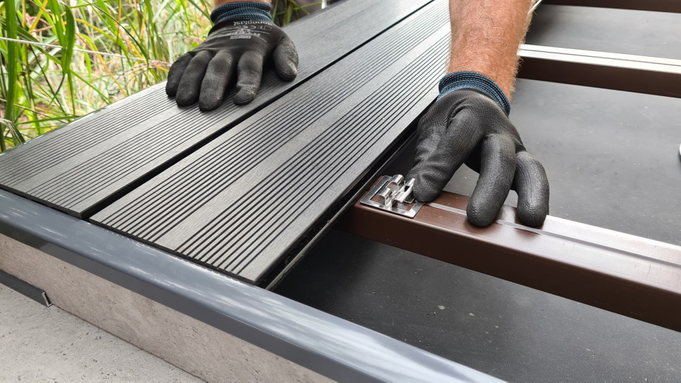

Mocowanie desek kompozytowych na tarasie
Deski kompozytowe mocuje się do systemowych legarów za pomocą specjalnych łączników. (fot. Renoplast)
