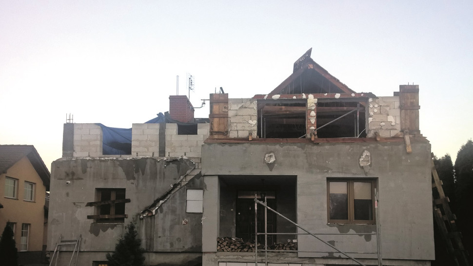

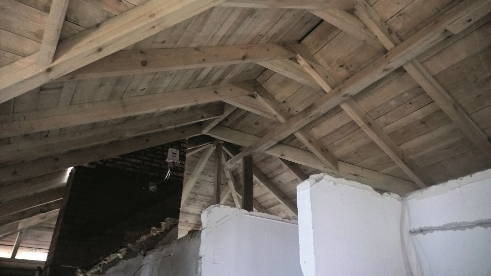

W przypadku nadbudowy albo rozbudowy, gruntownym modyfikacjom podlega konstrukcja więźby dachowej, a co za tym idzie, również pokrycie dachowe. Jeżeli obrys budynku się nie zmienia, a ściany są nadbudowywane proporcjonalnie, to konstrukcję dachu można rozebrać i ponownie złożyć. Chociaż jest to trudne i zależy od stanu technicznego istniejącej konstrukcji dachu.
Jeśli jednak zmieni się choć fragment istniejącego budynku, to do nowej bryły należy dopasować konstrukcję dachu. Wówczas konieczne jest nie tylko ułożenie nowego pokrycia, ale też nowe ocieplenie połaci i zabudowa dachu od strony wewnętrznej.
Przy rozbudowie budynku konieczne jest wykonanie nowej więźby dachowej. (fot. T. Rybarczyk)

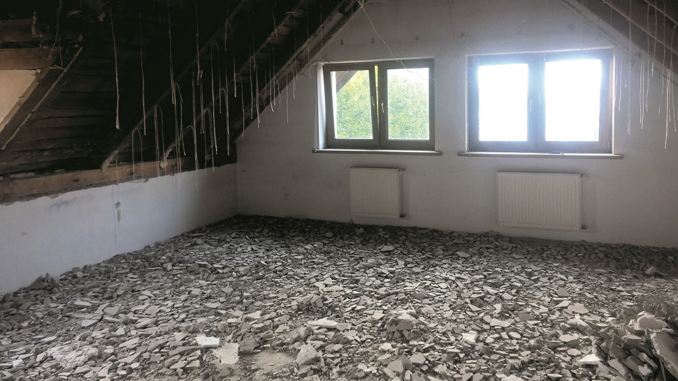

Kiedy poddasze jest nieużytkowe i geometria dachu pozwala je zagospodarować, to jest to najprostszy sposób na powiększenie powierzchni użytkowej domu. Przy tego typu adaptacji, trzeba sprawdzić konstrukcję stropu poddasza oraz konstrukcję dachu, która zostanie dociążona ociepleniem i zabudową. Należy to zlecić inżynierowi z uprawnieniami konstrukcyjno-budowlanymi. Na podstawie jego opinii przygotowuje się projekt adaptacji poddasza. O ile przebudowa nie zwiększy tzw. obszaru oddziaływania budynku (Prawo Budowlane art. 19.2.16), do rozpoczęcie prac wystarczy tylko zgłoszenie.
Poddasze, które będzie zagospodarowane na użytkowe
Adaptacja poddasza na użytkowe często wymaga jego doświetlenia poprzez wstawienie okien w ścianach szczytowych, okien w połaci lub dobudowy lukarny. (fot. T. Rybarczyk)

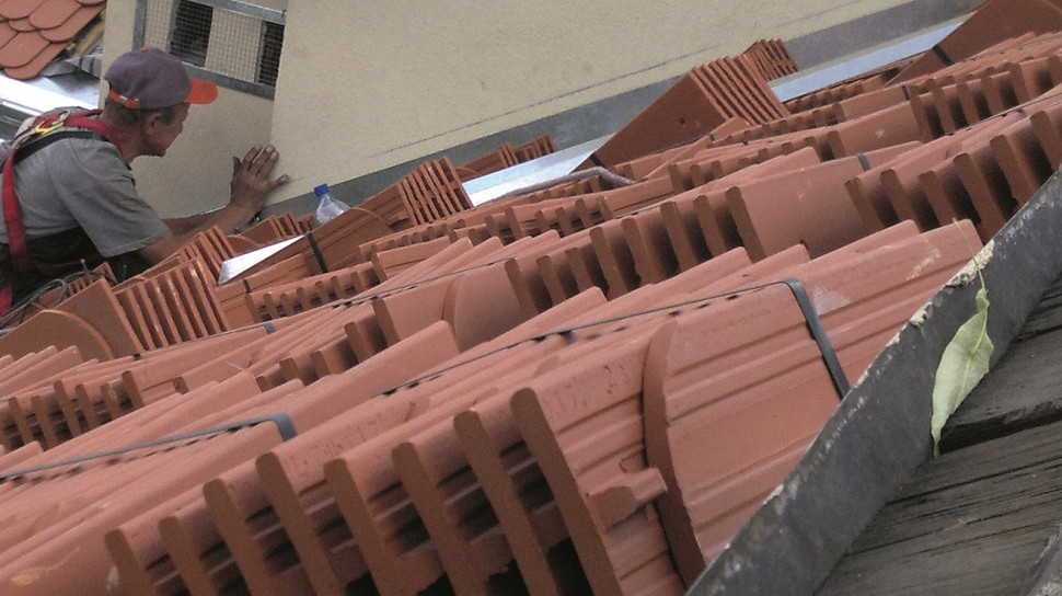

Jeżeli nie planujemy przebudowy dachu, jedynie miejscową naprawę pokrycia - stopień skomplikowania robót będzie zależał od jego rodzaju. Najłatwiejsze do wymiany są dachówki. Można je przełożyć, zamieniając część uszkodzonych elementów na nowe. Trudniejsza będzie naprawa pokrycia z blachy, bo do zastąpienia są całe arkusze. Jeśli uszkodzona jest blacha w najwyższej strefie dachu, to sprawa jest prosta - wymienia się arkusze ułożone na wierzchu. Jeżeli konieczna jest ingerencja w dolne partie dachu, to by do nich dotrzeć, trzeba wcześniej odkryć arkusze zamontowane na nich i wyżej.
Wymiana starej dachówki na nową
Wymiana starej dachówki na nową. (fot. T. Rybarczyk)

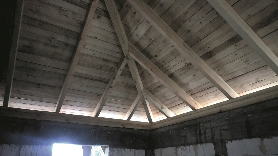

Kiedy nie można wykorzystać starych elementów, dach należy w całości zdemontować, następnie zaprojektować i wykonać nowy. Wtedy roboty przebiegają tak samo, jak w przypadku nowego domu. Trzeba więc zapewnić odpowiednie przekazywanie obciążeń z dachu na ściany za pomocą wieńca żelbetowego, w którym osadza się murłatę, a na niej opiera się konstrukcję dachu.
Nowa konstrukcja dachu powinna być zaprojektowana jako odporna na obciążenia śniegiem, wiatrem, pokryciem i innymi warstwami dachu oraz obciążenia montażowe. Jeżeli to konieczne, należy przewidzieć ocieplenie i zabezpieczenie membranami - wiatroizolacją i paroizolacją. Nowe pokrycie ma zapewniać szczelność dachu i trwałość na wiele lat, zaś obróbki blacharskie odprowadzać wodę opadową zebraną z dużej powierzchni.
Wszystkie te elementy są bardzo ważne, nawet drobny błąd popełniony na dowolnym etapie wnoszenia dachu może prowadzić do koniecznych napraw. Znalezienie wykonawców chcących poprawić dach jest dosyć trudne. Na ogół dekarze wolą realizować zlecenia od początku, a nie poprawiać po poprzednikach. Dlatego zarówno zaprojektowanie, jak i wykonanie dachu należy powierzyć profesjonalistom z doświadczeniem w montażu konkretnego materiału pokryciowego.
Nowa więźba dachowa na rozbudowywanym budynku. (fot. T. Rybarczyk)

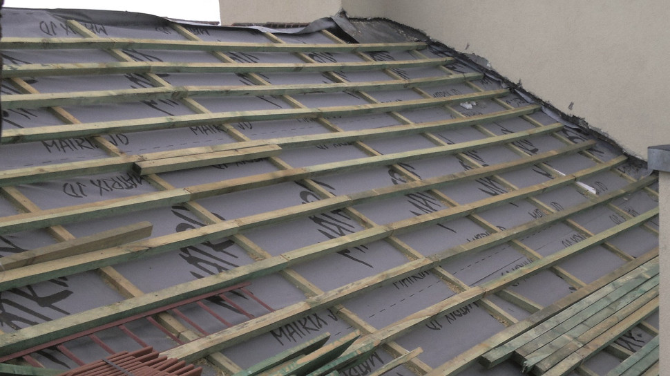

Druga możliwość to ułożenie ocieplenia nakrokwiowo. Wymaga to jednak demontażu pokrycia dachu, wykonywane jest więc jedynie w budynkach, w których całe pokrycie zastąpi nowe. Zwykle stosuje się twarde płyty z wełny mineralnej lub płyty poliuretanowe (z pianki).
Ułożona nowa wiatroizolacja i ołacenie dachu
Ułożona nowa wiatroizolacja i ołacenie dachu. (fot. T. Rybarczyk)
