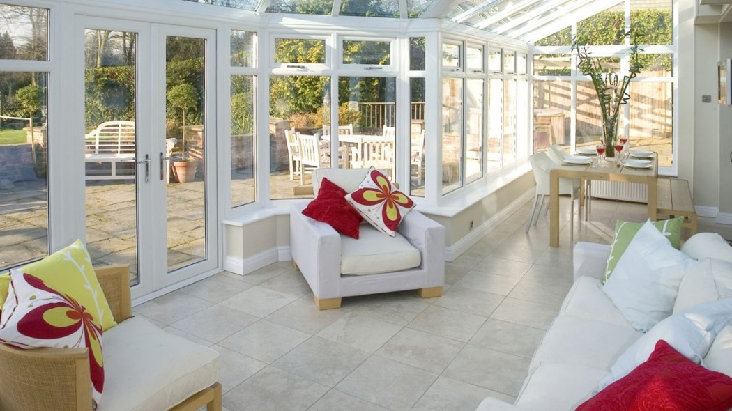

Dobudowa ogrodu zimowego do istniejącego budynku to niebanalny sposób na powiększenie przestrzeni w domu. Efektowna jadalnia, funkcjonalne biuro, salon wypoczynkowy… No właśnie musimy wiedzieć, czego chcemy, żeby projekt wymarzonego ogrodu zimowego uwzględniał nasze potrzeby, a sam ogród funkcjonalnie spełniał przypisane mu zadanie.
Zatem najpierw nasze wyobrażenie, później projekt, wizyta w starostwie, następnie realizacja i w końcu satysfakcja z dobrze wydanych pieniędzy. Na każdym z tych etapów pomoże nam wykonawca z wieloletnią praktyką, Edward Kuliński z firmy Kwadrum.
