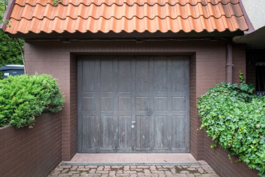

Do niedawna, typową wymianą bramy garażowej było zastąpienie starej, skrzydłowej albo uchylnej, nowszym modelem tej ostatniej, albo wersją segmentową, najlepiej z napędem. Teraz wymieniane są już także najstarsze bramy segmentowe - zużyte, albo zbyt zimne, jak na współczesne standardy.
Gdy chodzi o estetykę, sprawa jest prosta - stare zamknięcie garażu, o sporej przecież powierzchni, może szpecić ładnie wyremontowany budynek. Często nie pasuje do reszty stolarki, np. znajdujących się obok drzwi wejściowych. A według aktualnych trendów brama nie tylko powinna się z nimi dobrze komponować, lecz wręcz pochodzić z tej samej linii stylistycznej!
Po ociepleniu budynku, stare zamknięcie (często obłożone jedynie cienką warstwą styropianu) staje się wielkim mostkiem termicznym. Przez który ciepło, a wraz z nim pieniądze wydawane na ogrzewanie, uciekają dużo intensywniej. Tymczasem przepisy stanowią, że współczynnik przenikania ciepła U nowych bram, zamykających ogrzewany garaż, nie może przekraczać 1,3 W/(m²·K). Dlatego standardem są bramy zbudowane z paneli wypełnionych pianką poliuretanową o grubości przynajmniej 40 mm. Producenci oferują także modele grubsze: 60, 67 mm. Większą uwagę zwracają również na uszczelnienie połączeń między segmentami oraz skrzydłem i ościeżnicą.

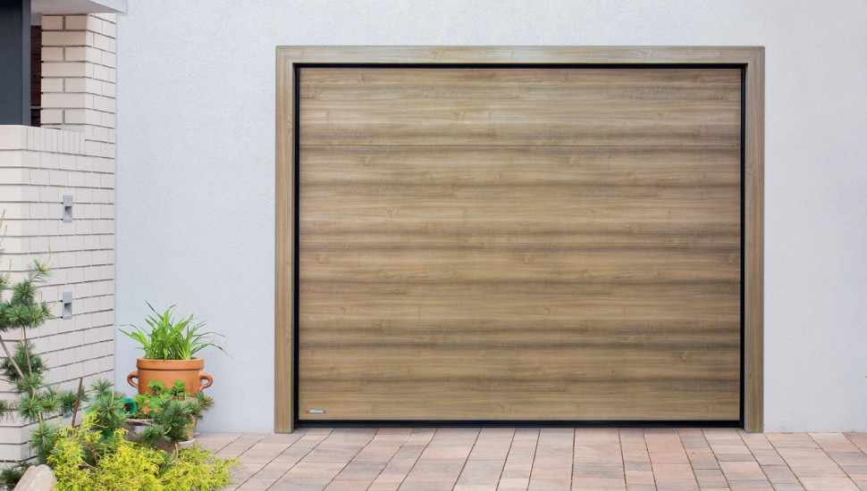

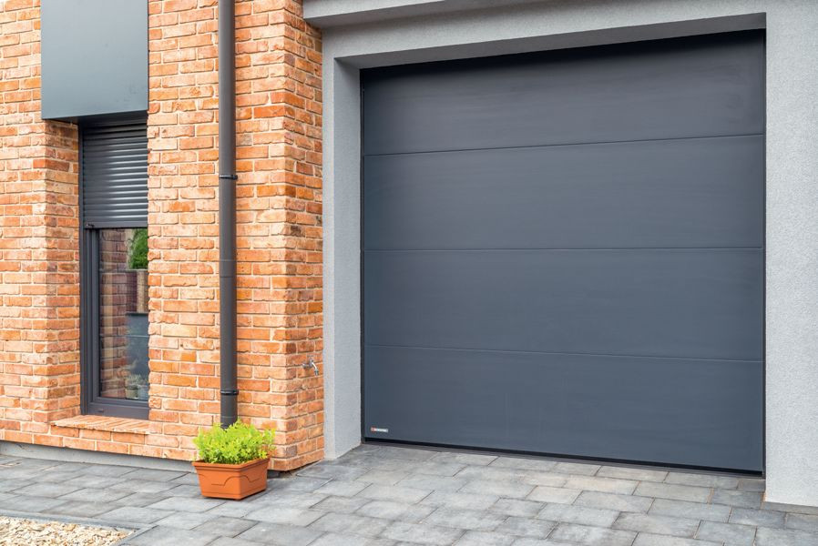

Brama garażowa stylistycznie spójna z resztą stolarki
Brama garażowa ma być stylistycznie spójna z resztą stolarki. (fot. Krispol)

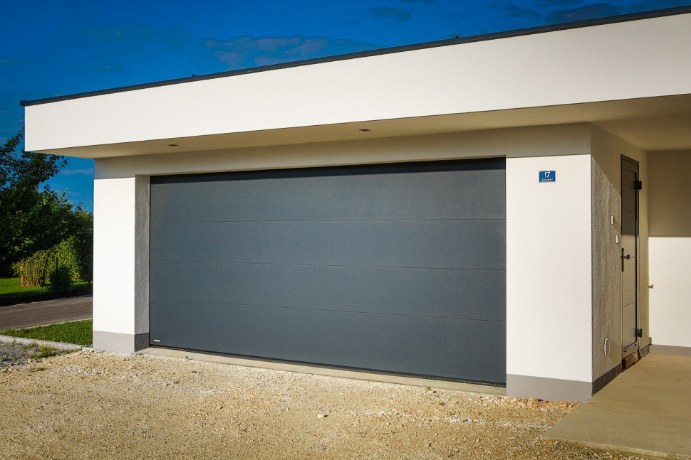

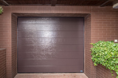

Nr 1, czyli bramy segmentowe

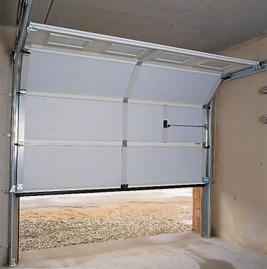

Najpopularniejsze są bramy segmentowe. Ich łamane skrzydło to panele połączone zawiasami, uszczelnione na połączeniach i obwodzie płaszcza. Produkuje się je z blachy stalowej lub aluminiowej. Izolację termiczną stanowi pianka poliuretanowa.
Bramy segmentowe występują jako górne - gdy otwierają się do góry - oraz boczne, kiedy otwierają się na bok, na ścianę garażu. To rozwiązanie nie jest jednak w Polsce zbyt popularne.
W wariancie górnym brama ma 4 do 6 paneli. Mogą być pełne bądź przeszklone, choć te drugie nie występują u nas zbyt często.
Bramy boczne przeznaczone są do pomieszczeń niskich i szerokich. Segmenty ustawione są tu pionowo, prowadnice montowane nie po bokach, lecz na suficie i w podłodze. Takie rozwiązanie ma zaletę - żeby wyjść czy wystawić rower, bramę otwiera się tylko częściowo, trochę tak jak drzwi. I wadę - w dolnej prowadnicy mogą się zbierać zanieczyszczenia, np. piasek.
Brama segmentowa podczas otwierania nie zajmuje przestrzeni na podjeździe, później chowa się pod stropem lub przy ścianie. Można ją założyć za każdym otworem, także wtedy, gdy jest on zwieńczony łukiem. Modele górne najłatwiej obsadzić w pomieszczeniach, w których nadproże ma więcej niż 15 cm wysokości, a węgarki (ścianki po bokach) więcej niż 10 cm szerokości. Pod sufitem potrzebna jest wolna przestrzeń o głębokości równej wysokości bramy.

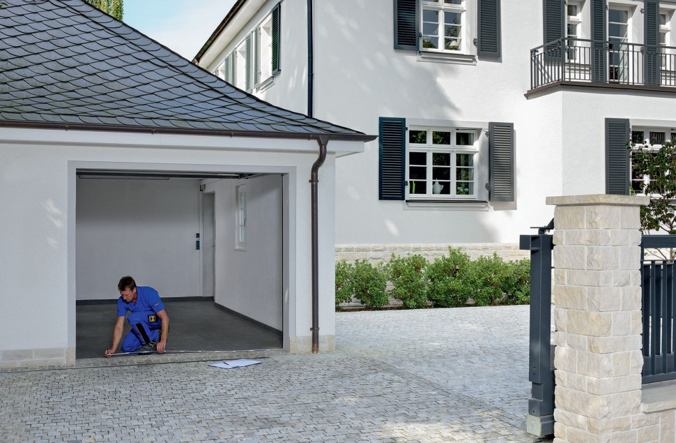

Przygotowanie otworu dla nowej bramy garażowej

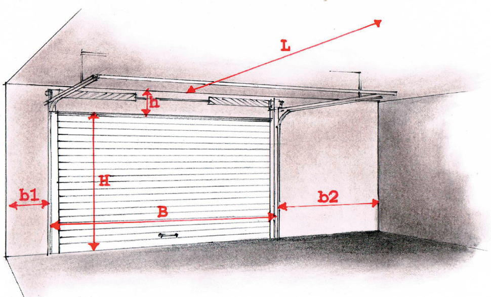

Schemat: Najważniejsze pomiary, które trzeba wykonać przed zakupem bramy
Najważniejsze pomiary, które trzeba wykonać przed zakupem bramy: szerokość i wysokość otworu wjazdowego (B i H); szerokość ścianek bocznych - odległość między ścianą boczną, a otworem wjazdowym (b1 i b2); wysokość nadproża (h); głębokość garażu - wolna przestrzeń pod sufitem (L).

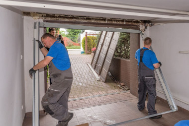

W starych bramach rozwiernych drewniane skrzydła wiszą na drewnianej ramie. Po ich zdjęciu, ramę przecina się w dwóch miejscach na każdym boku. Łapką ciesielską wyrywa odcięty fragment, potem usuwa resztę. Wyrwę należy wypełnić zaprawą. Jeżeli ściana ma poważniejsze uszkodzenia, naprawia się je przez przemurowanie lub wykonanie opaski z pełnej cegły.

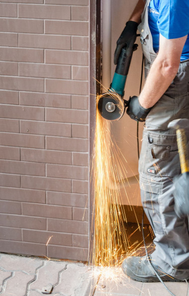

Przy demontażu bramy metalowej, zawiasy i inne niepotrzebne elementy odcina się piłą albo szlifierką kątową. Można też wyciąć całą ramę, o ile nie stanowi części nadproża.
Nową bramę montuje się w wykończonym (otynkowanym!) wnętrzu i na gotowej posadzce. Otwór wjazdowy musi zachowywać piony i poziomy. Krzywizny (także podłogi) mogą utrudnić, a nawet uniemożliwić jej obsadzenie.

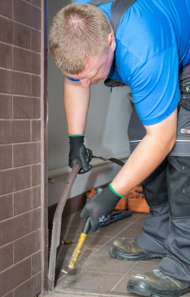

Usuwanie starej ościeżnicy i mocowanie nowej
Usuwanie niepotrzebnych elementów starej ościeżnicy. (fot. Novoferm)

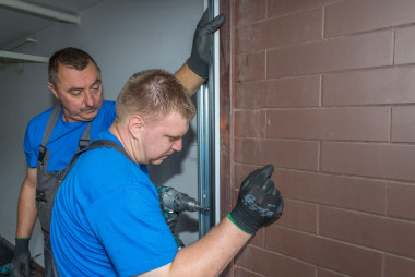

Montowanie ościeżnic bram segmentowych wewnątrz otworu wjazdowego
Ościeżnice bram segmentowych montuje się wewnątrz otworu wjazdowego. (fot. Novoferm)

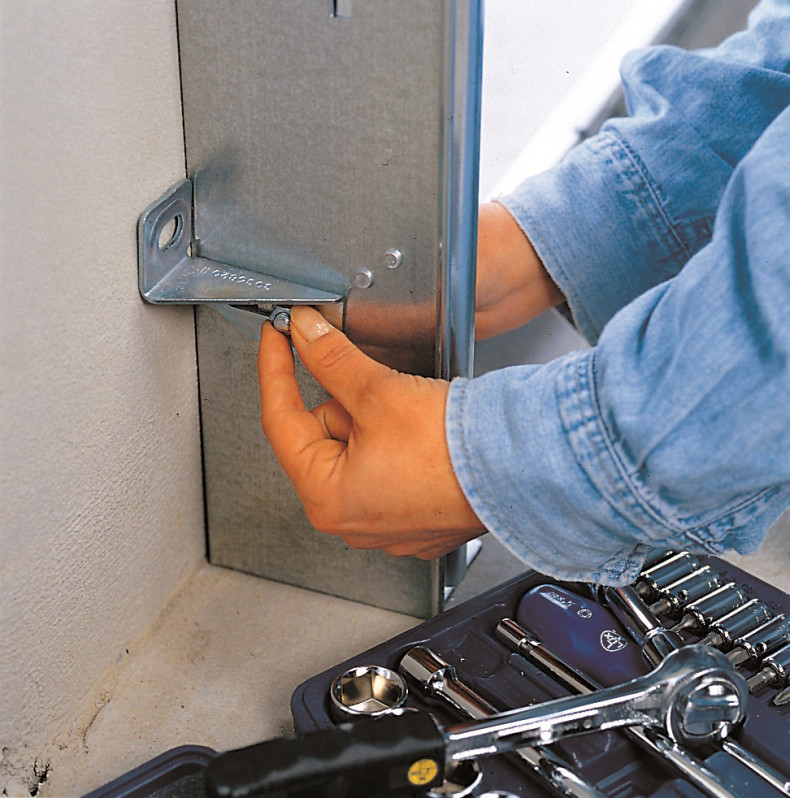

Mocowanie ościeżnicy za pomocą łączników
Standardowo ościeżnicę mocuje się do ściany za pomocą łączników. (fot. Hörmann)

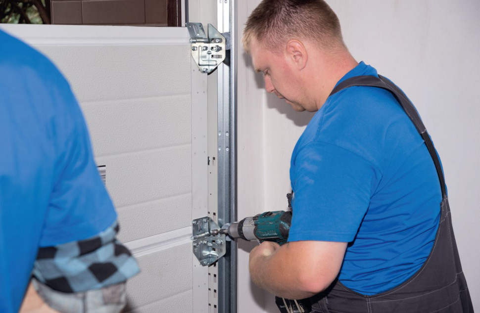

Starą, solidnie osadzoną ramę metalową można też pozostawić w murze. Po usunięciu zbędnych elementów przytwierdza się do niej - pilnując pionu i poziomu - nową ościeżnicę. Jeśli rama została zdemontowana, prowadnice mocuje się do ścian za pomocą kątowników montażowych, a szczeliny między ościeżnicą i murem wypełnia pianką.

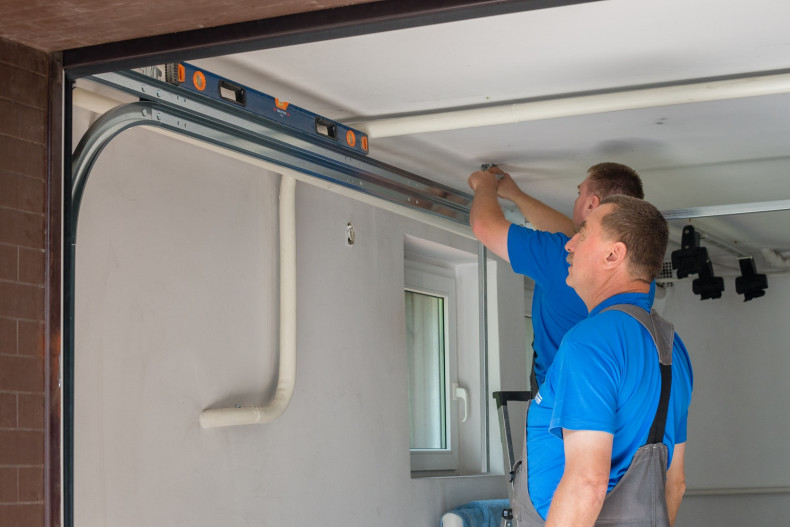

Prowadnice górne, występujące w modelach segmentowych górnych i większości uchylnych, przykręca się do sufitu, prostopadle do płaszczyzny bramy, sprawdzając, czy trzymają poziom. Profil progowy, usztywniający ramę w bramach uchylnych, w segmentowych się nie pojawia. Mamy tu za to szynę końcową, która na czas montażu staje się progiem, a po zamocowaniu ościeży trafia na swoje miejsce na końcu prowadnic podsufitowych.

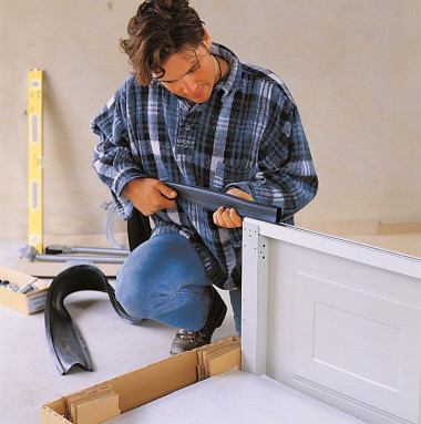

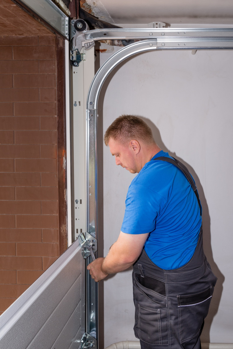

Przy bramie segmentowej, kolejnym etapem prac jest wsunięcie w prowadnice paneli i połączenie ich zawiasami. W przypadku wersji uchylnej, jest to założenie skrzydła. Tu rolki mocuje się do skrzydła, w modelach segmentowych do każdego panelu. Gdy skrzydło przesuwa się lekko i o nic nie zaczepia, pozostaje wyregulowanie sprężyn przez odpowiednie naciągnięcie stalowych linek. Na końcu zakłada się wyposażenie dodatkowe: rygle antywłamaniowe, napęd. Jeżeli go planujemy, wcześniej należy doprowadzić instalację elektryczną do siłownika.

Przykręcanie prowadnic górnych
Prowadnice górne przykręca się do sufitu, pilnując, żeby trzymały poziom. (fot. Novoferm)

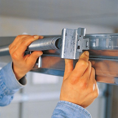

Po założeniu sprężyn (fot. po lewej), trzeba je wyregulować, naciągając stalowe linki (fot. po prawej). (fot. Hörmann)

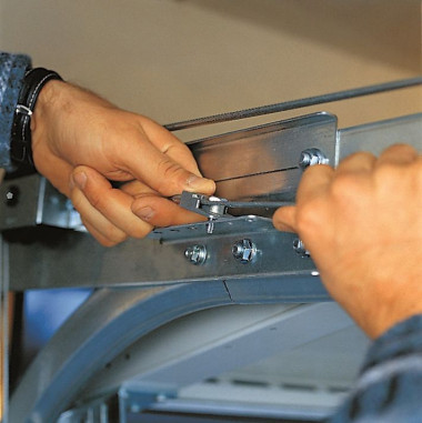

Przyczyną blokowania się bramy i jej ciężkiej pracy mogą być błędy popełnione przy mocowaniu górnych prowadnic. Jeżeli nie są one dobrze wypoziomowane, albo się obluzowały, konieczne jest zamontowanie ich od nowa. Blokowanie skrzydła może też wynikać ze zużycia koła pasowego, które jest elementem systemu sprężyn naciągowych w bramie segmentowej. W tym przypadku także wystarczy wymiana tej części.
Zakładanie segmentów i mocowanie rolek w bramie garażowej
W modelach segmentowych rolki mocuje się do każdego panelu. (fot. Novoferm)

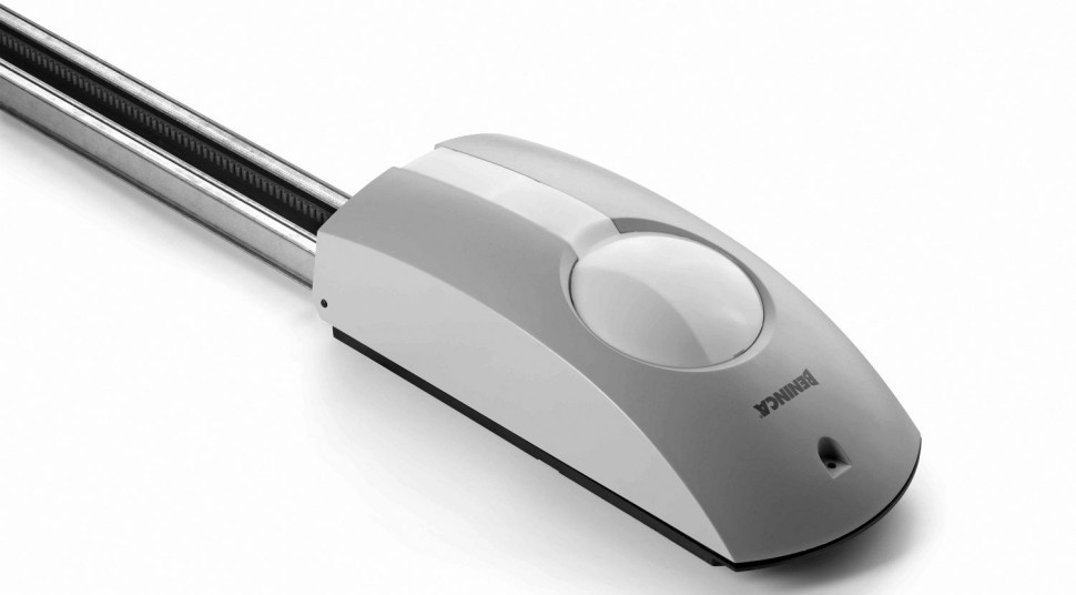

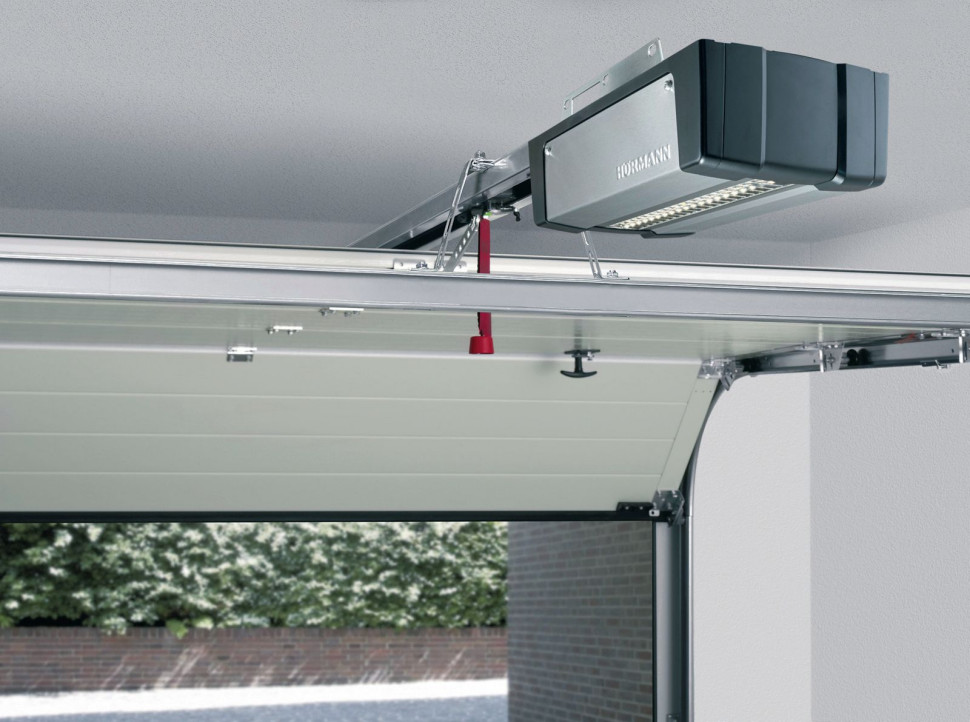

Wygoda obsługi bramy pilotem ma dla inwestorów coraz większe znaczenie, więc wyposażenie jej w automatykę, to już w zasadzie standard.
Przy wyborze napędu najlepiej zdać się na fachowca. W zależności od wielkości bramy, jej ciężaru, miejsca pod sufitem lub jego braku, dobierze model o optymalnej mocy i szybkości otwierania/zamykania.
Siłowniki zamykają i otwierają skrzydła z prędkością około 15 cm/s, mogą mieć funkcję automatycznego zamknięcia, częściowego otwarcia do przewietrzenia garażu, możliwość podłączenia fotokomórek, blokadę przypadkowego otwarcia... Można nimi sterować z urządzeń mobilnych, np. smartfona. Dodatkową zaletą tego rozwiązania jest to, że bramę z napędem trudniej podważyć.

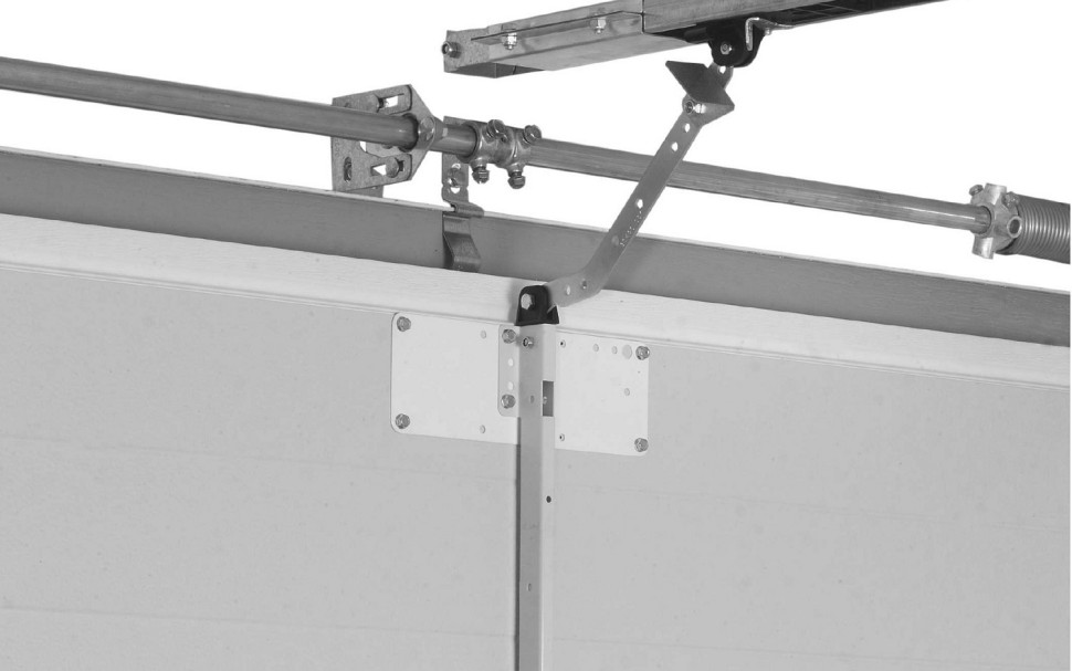

Żeby zamykające się skrzydło nie zrobiło nikomu krzywdy, producenci wprowadzają układy zabezpieczające. I tak zabezpieczenie przeciążeniowe zatrzyma je i cofnie, gdy podczas zamykania natrafi na przeszkodę. Blokada w przypadku zerwania sprężyny uchroni przed opadnięciem bramy w momencie awarii tego elementu. Fotokomórka sprawi, że brama stanie, gdy emitowane przez nią wiązki podczerwieni zostaną przerwane.
Napęd zamontowany do bramy garażowej
Napęd nie tylko podnosi i opuszcza bramę, zabezpiecza ją również przed podważeniem. (fot. Hörmann)
