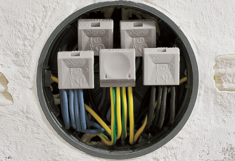

Połączenia przewodów instalacji elektrycznej
Wszelkie połączenia to zawsze krytyczny element instalacji, dlatego dopilnujmy ich starannego wykonania (fot. Wago Elwag).

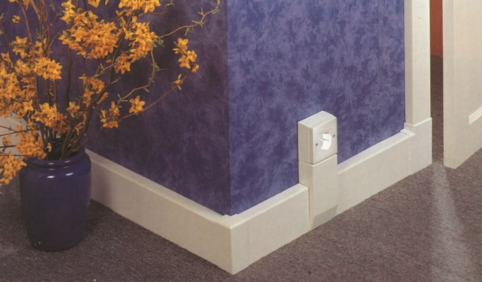

Ułożenie przewodów w listwach przypodłogowych, korytkach itp.
Wykorzystując elementy maskujące, można ułożyć nowe przewody łatwiej, szybciej i znacznie czyściej, niż w poprzednim wariancie. Jednak ostateczny efekt estetyczny jest wątpliwy. Dlatego nigdy nie była to metoda powszechnie stosowana we wnętrzach mieszkalnych, za to jest popularna w garażach, pomieszczeniach gospodarczych, garderobach.
Do ukrycia nowych przewodów w pokojach świetnie nadają się za to ścianki szkieletowe i sufity podwieszane.
Przypodłogowe listwy i korytka to najłatwiejszy sposób ukrycia nowych przewodów (fot. Decora).
