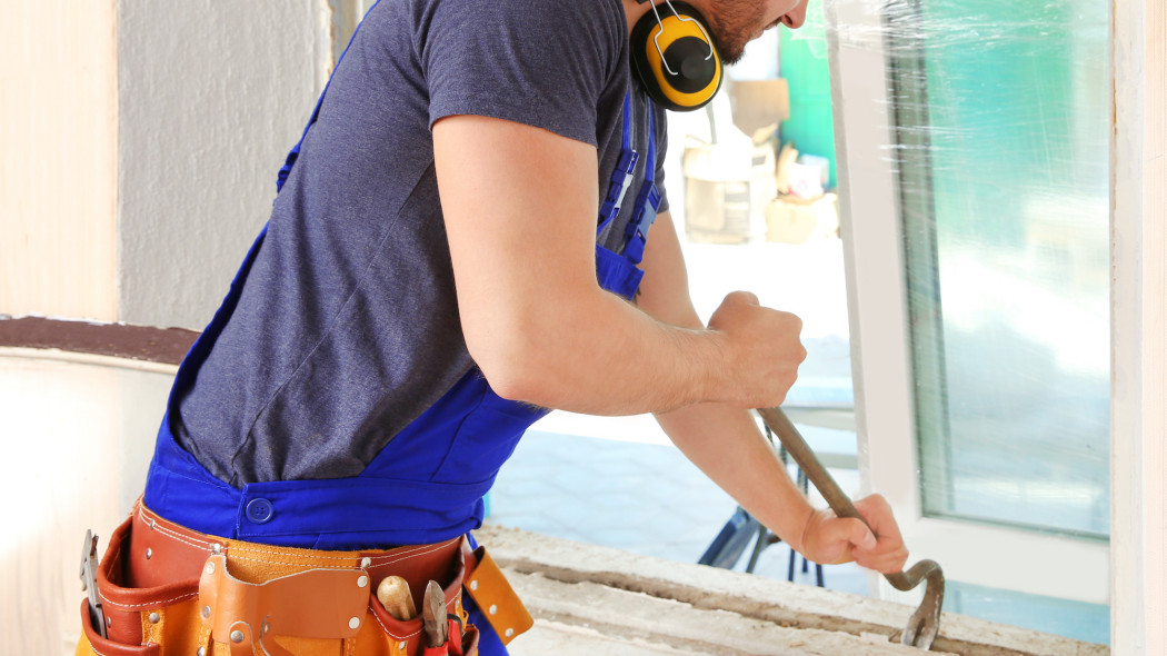

Za robociznę przy wymianie okien zapłacimy więcej niż za montaż w nowym domu, fot. Adobe Stock

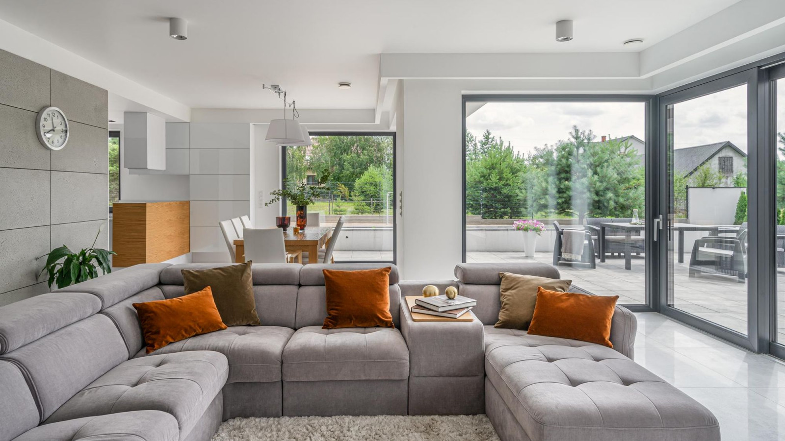

Najczęściej spotykane jest zastąpienie starych okien z licznymi podziałami jedną dużą taflą, to zbieżne z obecnymi trendami w budownictwie. Technika poszła bardzo do przodu, dlatego zastąpienie starego zestawu złożonego z podwójnego okna i pojedynczych drzwi tarasowych suwanymi drzwiami szerokimi np. na 2,7 m i wysokimi na 2,3 m nie stanowi dziś problemu.
Wymiana okien na nowe z innymi podziałami
Warto pamiętać podczas wymiany okien, że przeszklenia z mniejszą liczbą podziałów wpuszczają więcej światła i mają lepszą izolacyjność, gdyż proporcje powierzchni oszklenia i ram są korzystniejsze. Czasem jednak wprowadzenie dodatkowych podziałów jest korzystne ze względów praktycznych lub czysto wizualnych. Szerokie skrzydła okienne (ponad 1 m) niewygodnie jest otwierać jako rozwierne. Ponadto liczne podziały okien bardziej pasują do domów o tradycyjnej stylistyce. Przy okazji niektóre okna lub ich pojedyncze skrzydła można zastąpić nieotwieranymi (FIX), o ile jest do nich dostęp umożliwiający mycie okien od zewnątrz. Z kolei zastąpienie tradycyjnych skrzydeł rozwiernych na tarasie wariantem przesuwnym może być utrudnione. Kłopot polega na tym, że otwierając dwuskrzydłowe drzwi o łącznej szerokości zaledwie 150 cm zyskujemy dość szerokie przejście. Natomiast w wariancie przesuwnym przejście miałoby szerokość zaledwie ok. 70 cm (połowę otworu). Dlatego nie można ślepo podążać za modą.

Mniej podziałów to więcej światła, nowocześniejszy wygląd i mniejsze straty ciepła.
Mniej podziałów to więcej światła, nowocześniejszy wygląd i mniejsze straty ciepła, fot. VETREX

Demontaż starych okien i montaż nowych

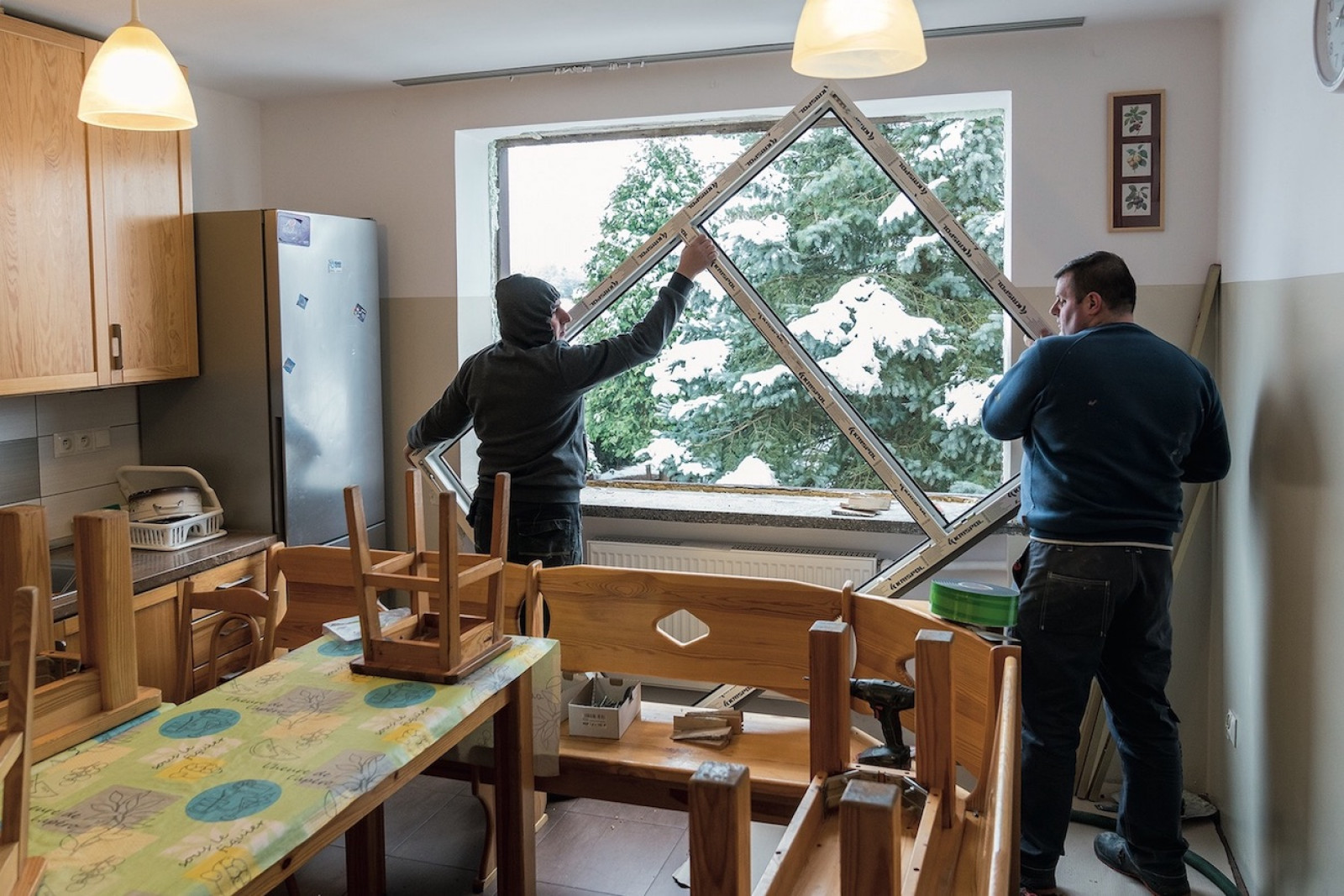

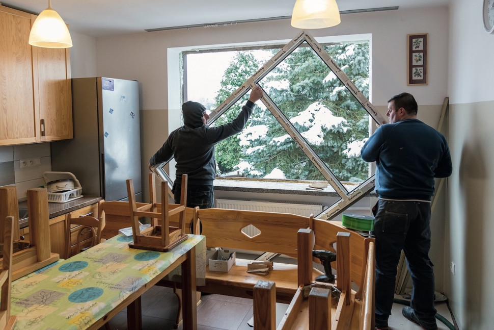

Ekipa wykonawcza usuwa stare okna, następnie montuje w ich miejscach nowe. Niezbędne jest przy tym ich solidne zakotwienie, niekiedy z użyciem specjalnych systemów montażowych. Montaż jest bardzo ważny, tym bardziej, że współczesne okna są cięższe niż kiedyś (z racji pakietów z 3 lub nawet 4 szybami). Ponadto pozostawienie mostków termicznych na ich obwodzie oznacza, że tą drogą może uciekać więcej ciepła niż przez samo okno. Jednak, jeżeli postępowaliśmy zgodnie z nakreślonym wcześniej schematem, kwestie sposobu montażu, osadzenia parapetów, itd. mamy już dawno ustalone. Bardzo ważna jest ponadto regulacja okuć. Po kilku tygodniach od montażu warto jeszcze raz sprawdzić czy wszystko pracuje płynnie i w razie potrzeby ją powtórzyć.

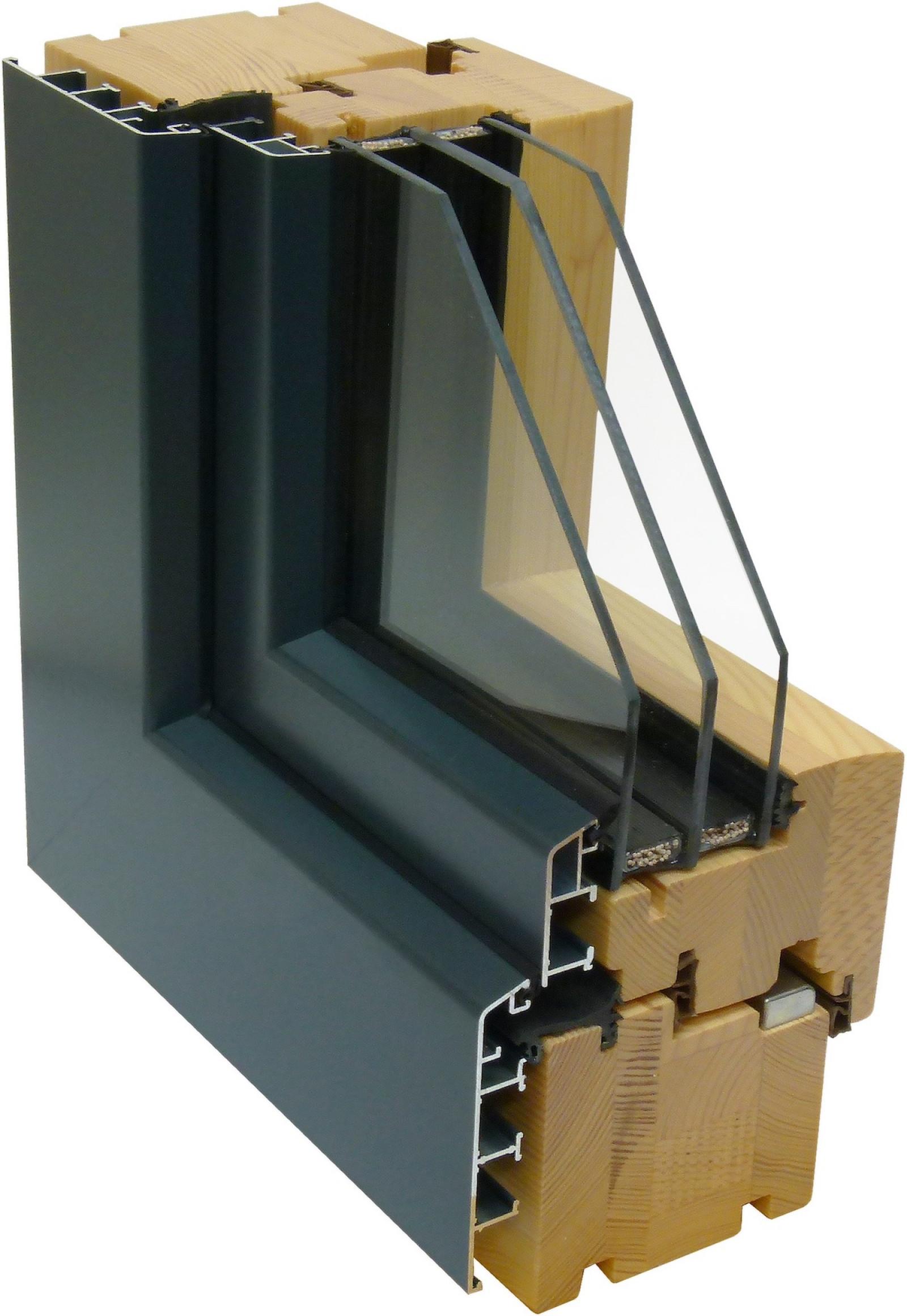

PVC, drewno, aluminium to trzy główne materiały, z których robi się okna. Jeżeli chodzi o konkretne parametry techniczne, takie jak izolacyjność cieplna, zdolność do tłumienia hałasu czy odporność na włamanie, to mogą one być nawet dokładnie takie same, niezależnie od rodzaju wybranego materiału. Warto sobie uświadomić, że w oknie plastikowym, drewnianym i aluminiowym może zostać umieszczony identyczny pakiet szybowy. Różnice ujawniają się głównie, jeżeli chodzi o: nietypowe sytuacje, np. niestandardowe kształty i wymiary, nietypowy wygląd stolarki i konieczność okresowej konserwacji.
Profile drewniane z nakładkami aluminiowymi od zewnątrz. Aluminium jest wyjątkowo odporne na wpływy atmosferyczne.
Profile drewniane z nakładkami aluminiowymi od zewnątrz. Aluminium jest wyjątkowo odporne na wpływy atmosferyczne, fot. LUPOL
Profile z aluminium lub drewna są sztywniejsze od PVC, dlatego to je stosuje się w przypadku największych przeszkleń bez podziałów. Jednak w przypadku remontów ogromne drzwi tarasowe lub okna wysokie na całą ścianę są rzadkością. Z kolei jeżeli chodzi o nietypowe kształty, przede wszystkim łuki, to pierwszeństwo mają tu okna drewniane. Wykonanie ich z innych materiałów albo nie wchodzi w grę, albo jest wyjątkowo drogie. Pod względem wizualnym każdy z materiałów różni się od pozostałych. Chociaż trzeba przyznać, że wybór kolorów i wzorów profili okiennych z PVC jest tak ogromny, że na pierwszy rzut oka ich odróżnienie od drewnianych może być bardzo trudne. Bardzo konkretna różnica dotyczy natomiast konserwacji. Okna z PVC, aluminium i stali wymagają jedynie zwyczajnego mycia oraz okresowego smarowania okuć. Natomiast drewno ramiaków okien z założenia wymaga odnawiania. Jednak jego fabryczne zabezpieczenie może być tak dobre, że staje się to potrzebne dopiero po ok. 20 latach.
