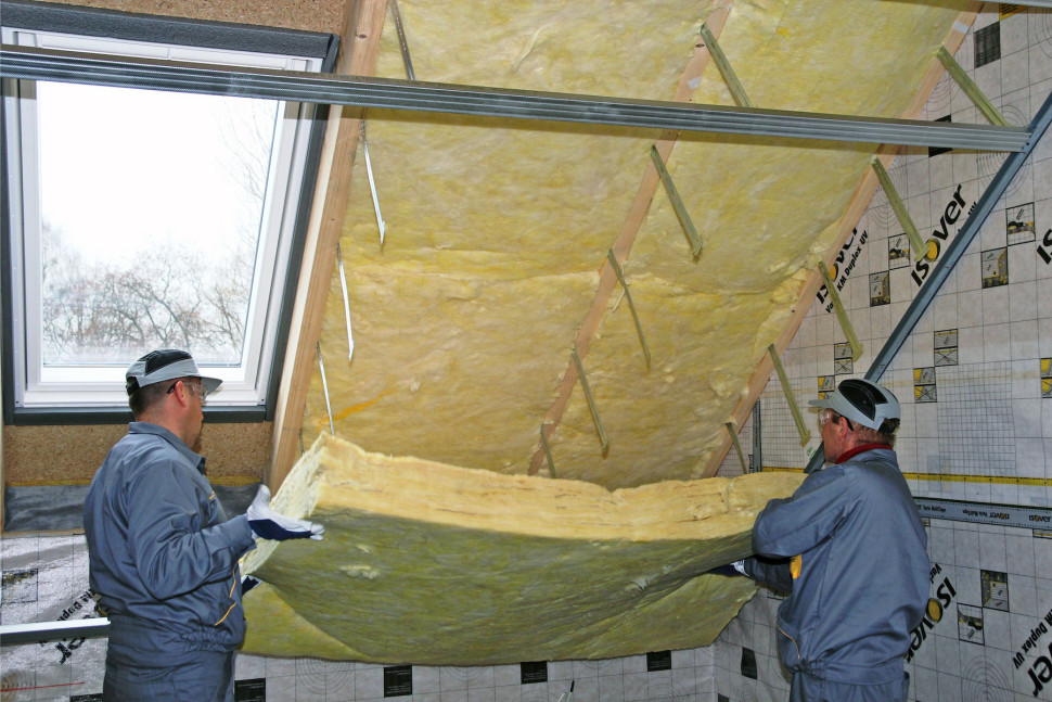

8. Co jest najlepsze na ocieplenie poddasza?
Do ocieplania dachów skośnych najczęściej stosuje się produkty z wełny mineralnej skalnej lub szklanej. To materiał, który wyjątkowo dobrze nadaje się do tego celu. Wełna jest niepalna i dość lekka (choć cięższa od styropianu). Ma dobrą izolacyjność cieplną i zdolność do przepuszczania pary wodnej. Skutecznie izoluje akustycznie, jest elastyczna i sprężysta, dzięki czemu szczelnie wypełnia przestrzenie, w których jest układana. Jest odporna na chemikalia i wysoką temperaturę. Niestety, także nasiąkliwa. Zamoczona traci właściwości izolacyjne, dlatego należy zabezpieczyć ją przed wilgocią. Do ocieplania ścian stosuje się płyty z wełny mineralnej półtwarde i twarde, na poddaszach wystarczą płyty miękkie albo rolowane maty, które są tańsze.
Współczynnik przewodzenia ciepła λ wełny i styropianu jest podobny, na poddaszu sztywny styropian trudno jednak dopasować do ocieplanej powierzchni. Zgodnie z przepisami, współczynnik przenikania ciepła U dachu nie może być wyższy niż 0,15 W/(m2·K). Żeby to osiągnąć, termoizolacja z wełny powinna mieć przynajmniej 25 cm grubości. Tyle nie mieści się między krokwiami, dlatego układa się ją w dwóch warstwach – pierwszą pomiędzy nimi, drugą – prostopadle poniżej. Dolna warstwa pozwala nie tylko zwiększyć grubość ocieplenia, ale również zniwelować wpływ krokwi jako mostków termicznych.
ocieplenie poddasza wełna
Ocieplenie poddasza - wełnę na połaci dachu skośnego układa się w dwóch warstwach (fot. ISOVER)

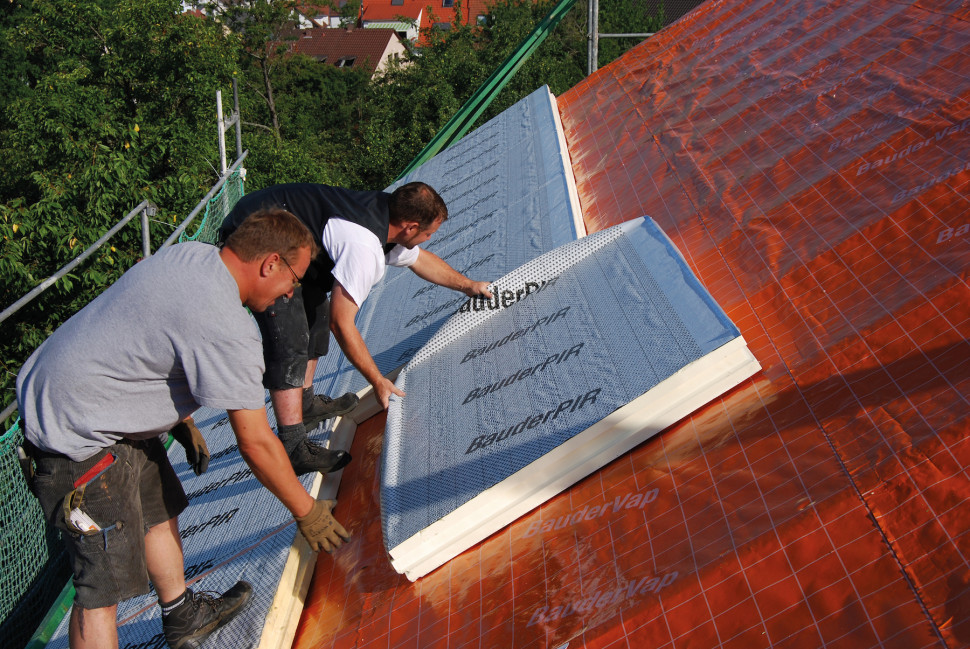

11. Co to jest izolacja nakrokwiowa?
W ofercie rynkowej, obok płyt z piany poliuretanowej PUR, znajdziemy takie z piany PIR (poliizocyjanurowej). Ich λ jest niska - od 0,022 do 0,026 W/(m·K), co oznacza, że izolacja może być stosunkowo cienka. Płyty są lekkie, wodoodporne, wytrzymałe mechanicznie, samogasnące (klasa reakcji na ogień E), łatwe w montażu. Na skośnym dachu taką izolację układa się jako nakrokwiową, tj. nie między krokwiami, lecz na nich. To dobry sposób na docieplenie połaci dachu skośnego przy okazji wymiany pokrycia.
ocieplenie dachu
Płyty z piany PIR mocowane nakrokwiowo (fot. BAUDER)
