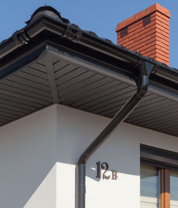

W budownictwie jednorodzinnym rynny prawie zawsze montuje się jako zewnętrzne, wewnętrzne - prowadzone do pionów kanalizacyjnych - sporadycznie stosuje się do odwodnienia dachów płaskich. Najpopularniejsze są wiszące o przekroju półokrągłym, choć w projektach nowoczesnych, na dachach bezokapowych i z gzymsem, coraz częściej pojawiają się prostokątne i kwadratowe.
Rynny o przekroju półokrągłym
Najpopularniejsze są wciąż rynny o przekroju półokrągłym. (fot. Blachy Pruszyński)

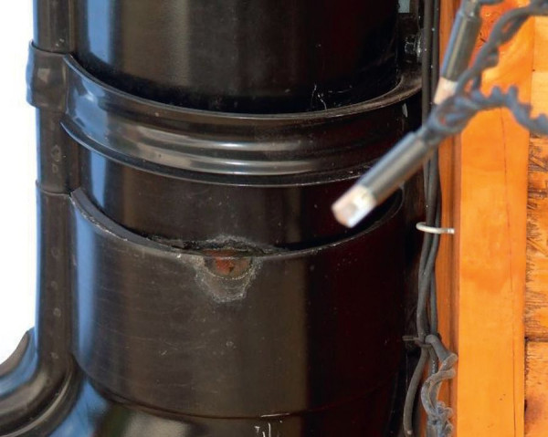

Zarysowania i odpryski na rynnach metalowych zamalowuje się zaprawką do metalu w odpowiednim kolorze. Pracą poważniejszą, ale wciąż do wykonania we własnym zakresie, jest malowanie rynien pokrytych łuszczącą się farbą. W tym przypadku zaczynamy od usunięcia starej powłoki (szczotką drucianą, gruboziarnistym papierem ściernym), potem powierzchnię matowimy papierem drobnoziarnistym, odpylamy i malujemy.
Ognisko korozji na rynnie
Takie niewielkie ogniska korozji również usuniemy samodzielnie. (fot. Archiwum BD)

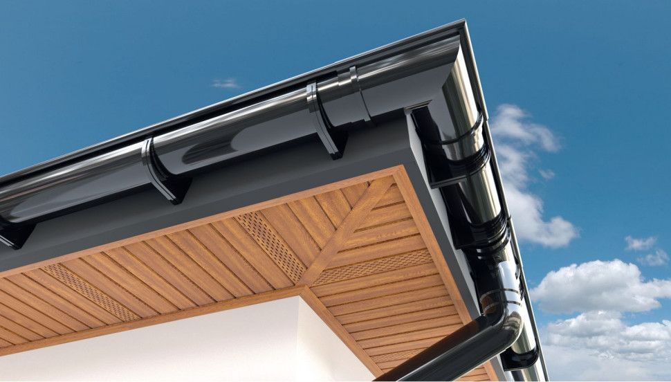

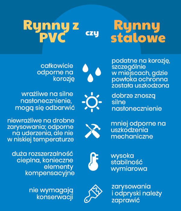

Gdy rynny są popękane i pokrzywione lub mocno skorodowane, zastępujemy je nowymi. Inwestorzy wybierają przeważnie produkty z PVC lub stalowej blachy powlekanej. Na oko trudno je odróżnić, równie łatwo się je montuje, podobna jest też trwałość obu wyrobów, oceniana na 30-50 lat.
Rynny z PVC są odporne na korozję oraz działanie kwaśnych i słonych deszczy. Dlatego poleca się je w rejonach nadmorskich. Są produkowane z barwionego w masie polichlorku winylu, dzięki czemu nawet głębokie zarysowania pozostają niewidoczne. Niestety, pod wpływem słońca plastik może się odbarwić, a ze względu na dużą rozszerzalność cieplną PVC przy montażu konieczne jest stosowanie złączek przesuwnych. Produkt jest też podatny na uszkodzenia mechanicznie, szczególnie w niskiej temperaturze, gdy tworzywo staje się kruche. Nie wymaga za to żadnej konserwacji i jest raczej tani.
Orynnowanie z PVC (fot. Cellfast)

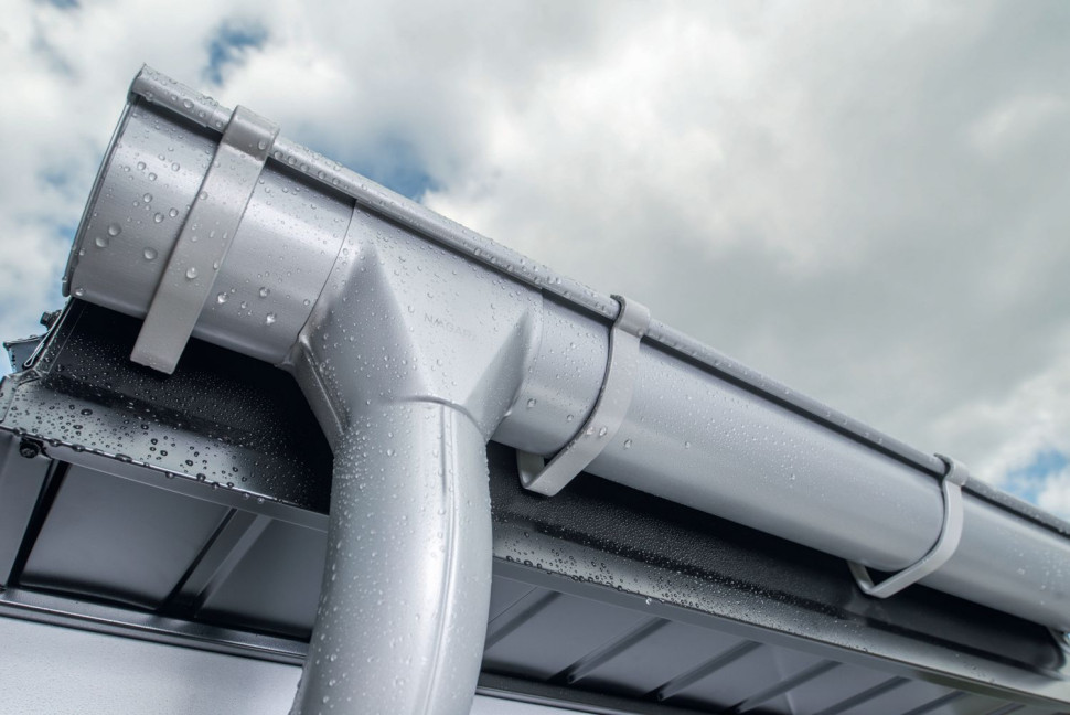

Rynny z ocynkowanej blachy stalowej produkowane są metodą wytłaczania. Kolor i trwałość zapewniają im powłoki dekoracyjno-ochronne. Są bardziej wytrzymałe, pod wpływem uderzenia raczej się odkształcą, niż pękną. Dobrze znoszą zarówno silne nasłonecznienie, jak i niską temperaturę. Niestety korodują, zwłaszcza w miejscach, gdzie zostały uszkodzone. Dlatego odradza się ich montaż na budynkach sąsiadujących z wysokimi drzewami, których gałęzie mogą ocierać się o orynnowanie i ścierać powłokę ochronną.
Orynnowanie z powlekanej stali
Orynnowanie z powlekanej stali (fot. Ruukki)
Z obu materiałów wytwarzane są rynny o przekroju półokrągłym, prostokątnym, kwadratowym. Paleta dostępnych kolorów jest bogata.
Infografika: Rynny z PVC czy rynny stalowe?

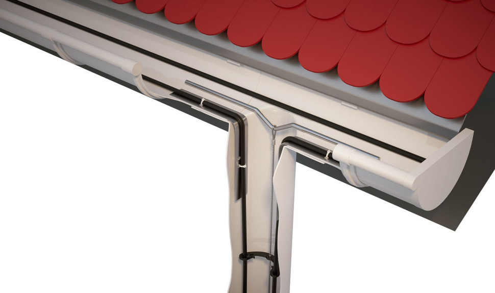

A może ogrzewanie?
Korzystając z okazji, w rynnach można ułożyć kable grzewcze. Warto o nich pomyśleć, ponieważ zalegający w orynnowaniu lód i śnieg mogą je całkowicie zablokować, sople zaś stanowią zagrożenie dla ludzi.
Przewody grzewcze układa się na dnie rynien i wewnątrz rur spustowych, koniecznie na całej ich długości. Jeśli zbyt krótki przewód nie sięgnie końca rury, u jej wylotu powstanie lodowy korek. Równie złym rozwiązaniem jest ułożenie ogrzewania tylko w rynnach, z pominięciem rur. Śnieg zgromadzony w rynnie się stopi, ale zamarznie w rurze, blokując odpływ.
Przewody grzewcze układa się na dnie rynien i na całej długości rur spustowych
Przewody grzewcze układa się na dnie rynien i na całej długości rur spustowych. (fot. Elektra)
Przewody układane na dachu muszą być odporne na zmienne warunki atmosferyczne oraz promieniowanie UV. Dzielą się na stałooporowe i samoregulujące, które są droższe. Stałooporowe grzeją z taką samą mocą na całej swojej długości. Część energii jest marnowana, bo nie w każdym miejscu potrzebne jest tyle samo ciepła.
Przewody samoregulujące mają rdzeń ze specjalnego tworzywa, dzięki czemu ich różne odcinki grzeją z odmienną mocą. Im zimniejszy jest kabel i jego otoczenie, tym intensywniejsze grzanie. Przewód podgrzewa te miejsca, które pokrywa śnieg i lód, w innych prawie nie oddaje ciepła.
Ogrzewanie rynien włącza się, zanim zbierze się w nich lód. Ma bowiem niewielką moc grzewczą i jest używane przede wszystkim zapobiegawczo. Rozmrożenie dużej masy lodu wymaga dostarczenia dużej ilości ciepła i jest trudne, bo działający przewód wytapia wokół siebie tylko niewielki kanalik.
Włączanie ogrzewania ręcznie jest niby tańsze, ale niewygodne i nieskuteczne. Mało komu chce się bowiem na okrągło sprawdzać, czy grzanie jest akurat potrzebne. W efekcie system funkcjonuje albo za długo, albo nie pracuje, gdy powinien. Dlatego sterowanie warto zautomatyzować. Regulator z czujnikami opadu oraz temperatury zareaguje, gdy pada i temperatura jest ujemna. Sam mróz bez opadów nie jest przecież problemem, podobnie jak śnieg lub deszcz, który nie zamarza.
