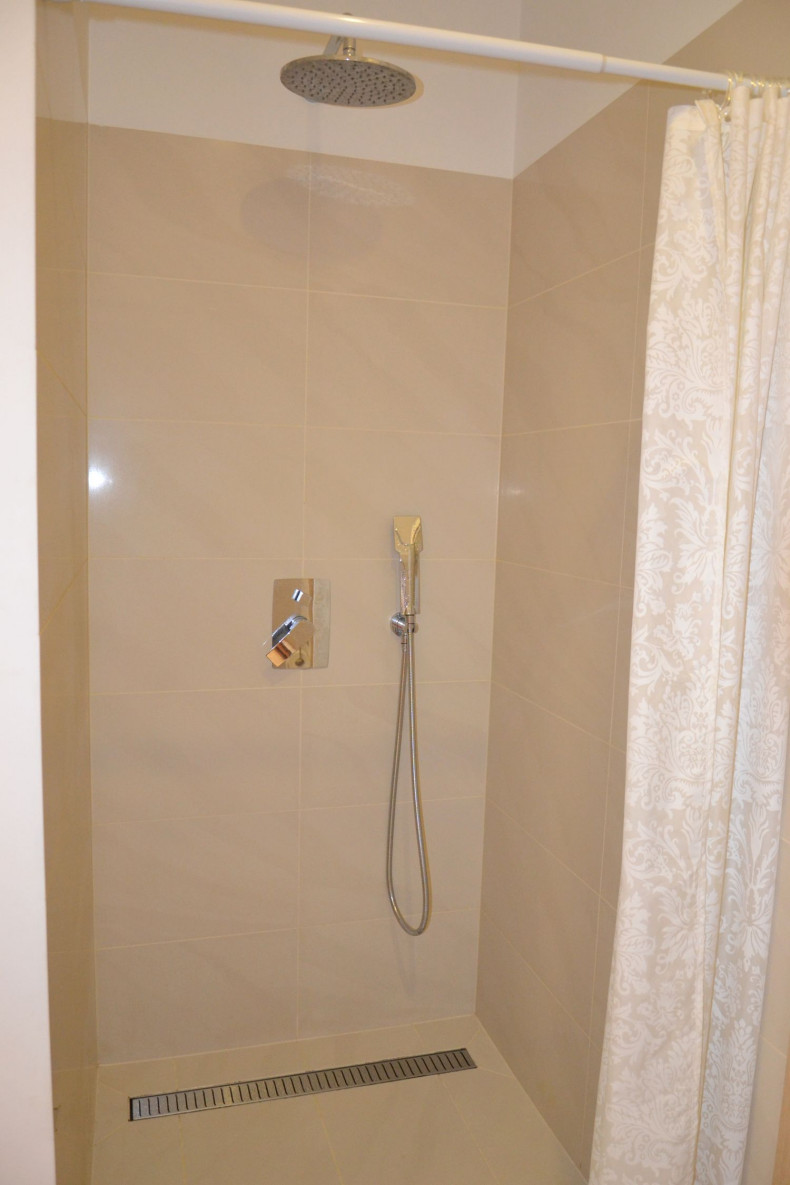

Decyzja: Krzysiek - kupiliśmy parterowy budynek w stanie deweloperskim i w gościnnej łazience zastaliśmy wnękę przeznaczoną na prysznic. Nie chcieliśmy brodzika, nawet najpłytszego, ani szklanych drzwi - wiadomo, to wszystko szybko się zakamienia od minerałów w wodzie. Przestrzeń zasłoniliśmy łazienkową kotarą, a kiedy jest brudna, pierzemy ją, albo kupujemy nową.
Odpływ liniowy wydał się nam najpraktyczniejszy w użytkowaniu i pielęgnacji. Wygląda o wiele lepiej, niż kratka w podłodze kojarząca się z publiczną łaźnią. Montaż odpływu i wykonanie posadzki zleciliśmy dobremu hydraulikowi i glazurnikowi. Nie obyło się bez podkuwania istniejącej wylewki. Najpierw zrobili zagłębienie i sprawdzili układ rur kanalizacyjnych, potem dopasowali do nich odpływ, następnie poszła reszta prac. Oczywiście, zakładając spust i wykańczając posadzkę, zastosowali folię w płynie, sanitarną zaprawę klejową i fugę epoksydową. To naprawdę konieczne materiały pod natryskiem.
Wnęka prysznicowa
Wnękę prysznicową wyposażono w odpływ liniowy, antypoślizgowe płytki i zasłonkę. Odpływ o długości 79 cm wykonano ze szczotkowanej stali nierdzewnej; perforowaną maskownicę łatwo się zdejmuje.
Odpływ liniowy - rady i przestrogi:
Magda: odpływ liniowy to super wynalazek. Starałam się iść bezpieczną ścieżką, dlatego wyszukałam w sklepie internetowym model o dobrych parametrach i od producenta specjalizującego się w tego rodzaju wyrobach. Wybrałam stal nierdzewną, ale nie chciałam błyszczącej - wolę szczotkowaną, bo jest bardziej matowa.
Do skandynawskiego wystroju łazienki zamówiłam listwę pełną, lecz producent zadzwonił, że chwilowo dostępna jest tylko perforowana. Wzięłam ją, widząc, że wzory są delikatne i proste. Taka stal w połączeniu z wodą, kosmetykami, środkami do czyszczenia sprawdza się idealnie. Nie przyjmuje żadnych osadów, jest czysta po przetarciu ściereczką z płynem myjącym.
Ażurowa listwa i syfon doskonale przepuszczają wodę - nie czeka na spłynięcie do rur. Listwę łatwo się zdejmuje, a syfon jest dostępny bez problemu. Nie wydziela się z niego zapach kanalizacji. Odpływ czyścimy raz na kwartał - z tej łazienki głównie korzysta mąż i przy jednym użytkowniku taka częstotliwość mycia wystarcza. Osady mineralne z wody, niestety, pojawiają się na płytkach - w celu ich zmniejszenia, po kąpieli posadzkę osuszamy mopem. Pomaga! Fuga nie zachodzi pleśnią i brudem, nie wyciera się.
