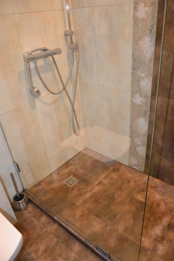

Kiedy wykańczałam dom liniowe odpływy jeszcze nie były tak popularne jak obecnie, dlatego zastosowałam tradycyjny odpływ punktowy z syfonem i kwadratową kratką. Odpływ świetnie działa. Jest wykonany z trwałych materiałów, bo zadbałam, żeby był wytrzymały i długowieczny. Wątpliwa jakość materiałów nie wchodziła w grę! - mówi Danka, Czytelniczka Budujemy Dom, która odpływ punktowy pod prysznicem zamontowała w 2007 r.
Łazienka wspólna przy strefie dziennej:
  • Pow. 3,10 m2.
  • Prysznic - o wym. 1,75 × 0,85 m, odgrodzony tylko hartowaną szybą z powłoką samoczyszczącą.
  • Posadzka i ściany - z płyt gresu.

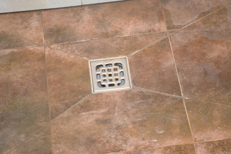

Odpływ punktowy z syfonem: kratka w kształcie kwadratu o średnicy 15 cm, wykonana ze stali nierdzewnej.
Decyzja: już podczas projektowania budynku powiedziałam architektowi, że w łazience koniecznie chcę mieć równą podłogę i zlicowany z nią odpływ pod prysznicem. Kiedy wykańczałam dom w 2007 r., liniowe odpływy jeszcze nie były tak popularne jak obecnie, dlatego zastosowałam tradycyjny odpływ punktowy z syfonem i kwadratową kratką.
Absolutnie wykluczałam głęboki brodzik, nie rozważałam nawet płaskiego, bo też tworzy nierówność. Będąc już wtedy w wieku przedemerytalnym, brałam pod uwagę wszelkie losowe przypadki. Łazienka miała być łatwo dostępna dla seniorów i osób poruszających się na wózku inwalidzkim.
Poza obrębem prysznica poprosiłam o położenie rur do wodnego ogrzewania podłogowego. Co ważne, odpływ punktowy znajduje się w odległości 50 cm od podłogówki. Wykonawca umieścił go centralnie, w pobliżu ściany, biorąc prysznic nie stoję na krzywiźnie. Zamiast tradycyjnej kabiny zamontowałam przegrodę z hartowanego szkła, bez drzwi z ruchomymi skrzydłami. Jest prosto i wygodnie.
Punktowy odpływ liniowy
Wokół odpływu z kratką ze stali nierdzewnej wyprofilowano ukośną kopertę.
Odpływ punktowy i przegroda ze szkła hartowanego, bez drzwi
Odpływ punktowy i przegroda ze szkła hartowanego, bez drzwi.
Prysznicowy odpływ punktowy - rady i przestrogi:
Architekt i konstruktor dobrze przygotowali grubość posadzki na parterze. Od fazy budowania fundamentów, układania rur wodnych i kanalizacyjnych oraz warstw podłogi, wszystkie prace szły w kierunku zrealizowania mojej prośby. Nikt nie popełnił błędów. Odpływ świetnie działa. Jest wykonany z trwałych materiałów, bo zadbałam, żeby był wytrzymały i długowieczny. Wątpliwa jakość materiałów nie wchodziła w grę! Nie potrzebuję remontu.
Rury kanalizacyjne i odpływu mają dostatecznie duży przekrój, a syfon dobrą przepustowość. Kąpiąc się, nigdy nie stoję w kałuży wody. Owszem, w posadzce wokół kratki odpływowej jest płytkie zagłębienie w kształcie koperty, lecz woda szybko z niego ucieka. Ma odpowiednie nachylenie. Powiedziałam hydraulikowi i glazurnikom, że muszą u mnie zastosować tylko profesjonalne materiały. Pod płytkami na posadzce i ścianach wykonali hydroizolację z płynnej folii, płytki ułożyli na zaprawie przeznaczonej do łazienki, a spoiny między nimi wypełnili fugą epoksydową. Prawidłowo uszczelnili styk odpływu z posadzką.
Kratka ze stali nierdzewnej nie zniszczyła się. Łatwo mogę ją zdjąć i oczyścić syfon z włosów. Robię to co 2-3 miesiące. Nigdy nie czuję przykrego zapachu z kanalizacji, bo dbam, żeby syfon zawsze był mokry.
