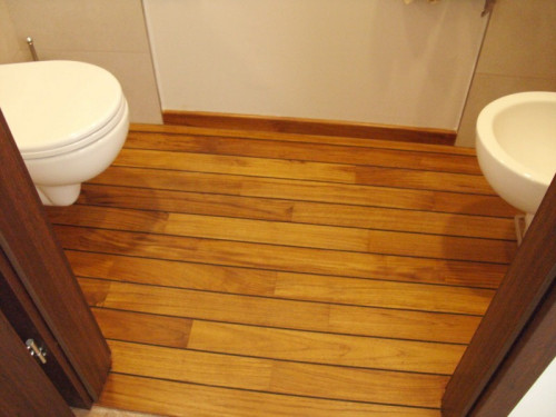

Przy wyborze należy uwzględnić kształt elementów, który powinien być wpisany w wielkość i wystrój łazienki. Standardowo, elementy drewniane mają klasyczny kształt deszczułek posadzkowych w niewielkim formacie. W przypadku wzoru marynarskiego zaleca się stosować elementy o odpowiednim profilu, ostrokrawężne, pełnej długości, bez łączeń czołowych.
Naturalny rysunek drewna można eksponować stosując nasycanie olejem
W pozostałych przypadkach najlepsze są deski z łamaną krawędzią tzw. fazką. Nie zaleca się stosowania standardowych desek klejonych warstwowo, ponieważ ich spoiny nie zawsze są wodoodporne. Praktycznym i stosunkowo tanim rozwiązaniem jest zainstalowanie mozaiki przemysłowej z zalecanych gatunków drewna. Sposób ułożenia powinien mieć charakter indywidualny, odpowiedni do ukształtowania łazienki, w tym usytuowania elementów jej wyposażenia.
Decydując się na drewno w łazience musimy uwzględnić trudny mikroklimat dla drewna oraz jego kurczliwość. Powyższemu należy się przeciwstawić przyjmując właściwą technikę montażu wraz z zastosowaniem odpowiednich materiałów. Podłoże pod okładziny drewniane powinna cechować płaskość powierzchni oraz duża wytrzymałość mechaniczna, pozwalająca na wzajemne, solidne połączenie z drewnem wykazującym zdolności do odkształcania. Przed przystąpieniem do klejenia podłoże powinno być nasycone gruntem zawartym w systemie klejowym z grupy jednoskładnikowych poliuretanów lub modyfikowanych silanów MS.
Należy pamiętać o wypełnieniu szczelin przyściennych, aby zapobiec podciekaniu wody ze ścian łazienki. W tym celu można zastosować wypełniacze na bazie silikonu, najlepiej Sikaflex.

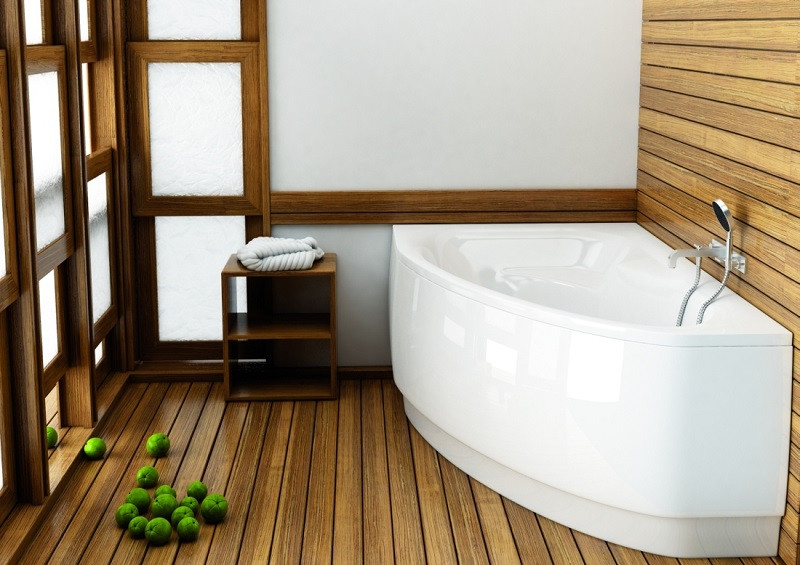

W łazienkach drewno może być nie tylko na podłodze. Coraz częściej drewnem okłada się fragmenty ścian, jak również tworzy się kompozycje drewniane: podłoga - ściana - elementy wyposażenia. Coraz częściej spotyka się drewniane wanny, umywalki, balie kąpielowe o unikalnych kształtach, z wyeksponowaniem usłojenia i kolorystyki drewna egzotycznego.
