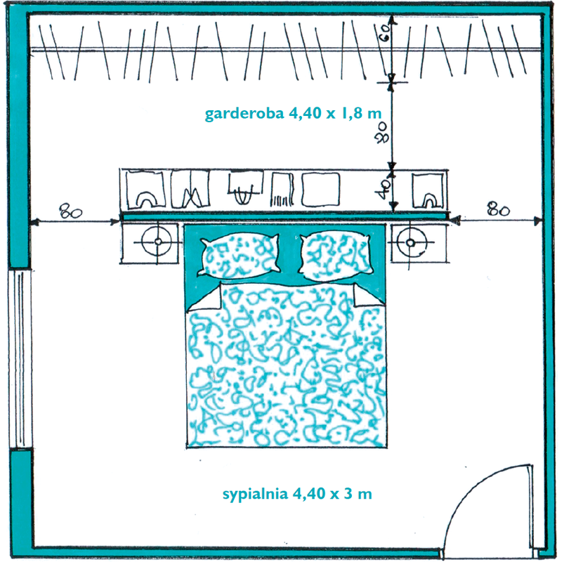

Dodanie garderoby w sypialni - przykład 1) Zakładamy, że okno znajduje się po przeciwnej stronie wejścia do sypialni
Rys. 1) Zakładamy, że okno znajduje się po przeciwnej stronie wejścia do sypialni. Garderoba ma prawie 8 m2 (4,40 x 1,8 m). Jest w niej miejsce na długi (3,60 m) drążek na wiszące ubrania, przytwierdzony na jednej wysokości lub dwa - jeden pod drugim w odpowiedniej odległości. Do górnego poziomu można wykorzystać pantograf, który służy do opuszczania drążka zamocowanego wysoko. Po drugiej stronie ściany zaplanowano półki na składane ubrania - swetry, t-shirty, pościel, ręczniki, koce, torby. Sprawdzą się tu zasłony zawieszone po obu stronach łóżka albo skrzydła przesuwne chowane w ścianie.

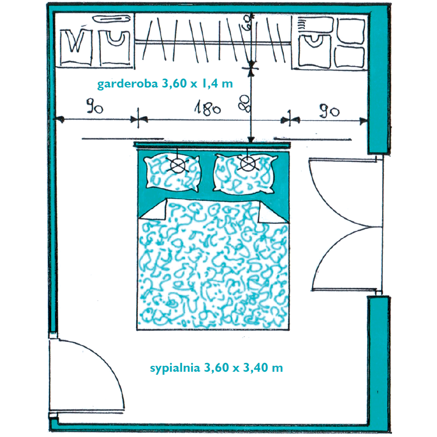

Dodanie garderoby w sypialni - przykład 2) W tym nieco mniejszym pokoju, z uwagi na położenie okna na środku ściany, garderoba ma głębokość 140 cm
Rys. 2) W tym nieco mniejszym pokoju, z uwagi na położenie okna na środku ściany, garderoba ma głębokość 140 cm (3,60 x 1,40 m = 5,04 m2). Zmieści się w niej tylko jeden rząd półek i drążków. Ponieważ na ścianie za szerokim łóżkiem (podobnie jak w wersji 1 ma 180 cm) nie uda się wykonać półek, można zamontować drzwi przesuwające się na tę ścianę. Nie wpłyną one na ograniczenie przestrzeni.

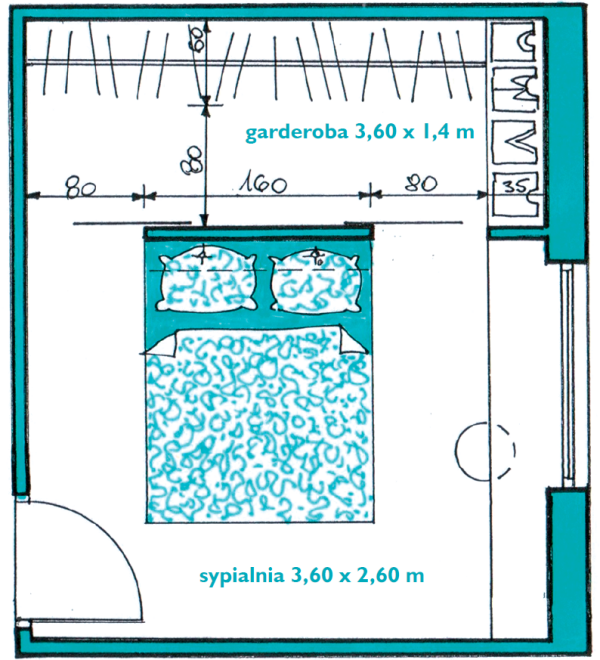

Dodanie garderoby w sypialni - przykład 3) Nowością jest ścianka o szerokości 35 cm, dostawiona do ściany za oknem
Rys. 3) Tu rozmieszczenie okna i drzwi jest takie jak w wersji 2. Nowością jest ścianka o szerokości 35 cm, dostawiona do ściany za oknem. Umożliwi to zamocowanie tuż za nią półek na ubrania i drążków wzdłuż dłuższej przegrody. Aby wchodzenie do garderoby z dwóch stron było wygodne, konieczne jest zmniejszenie szerokości łóżka do 160 cm.

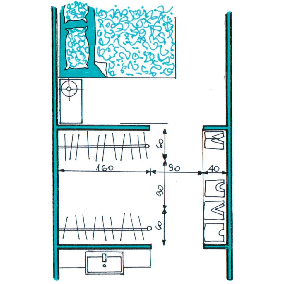

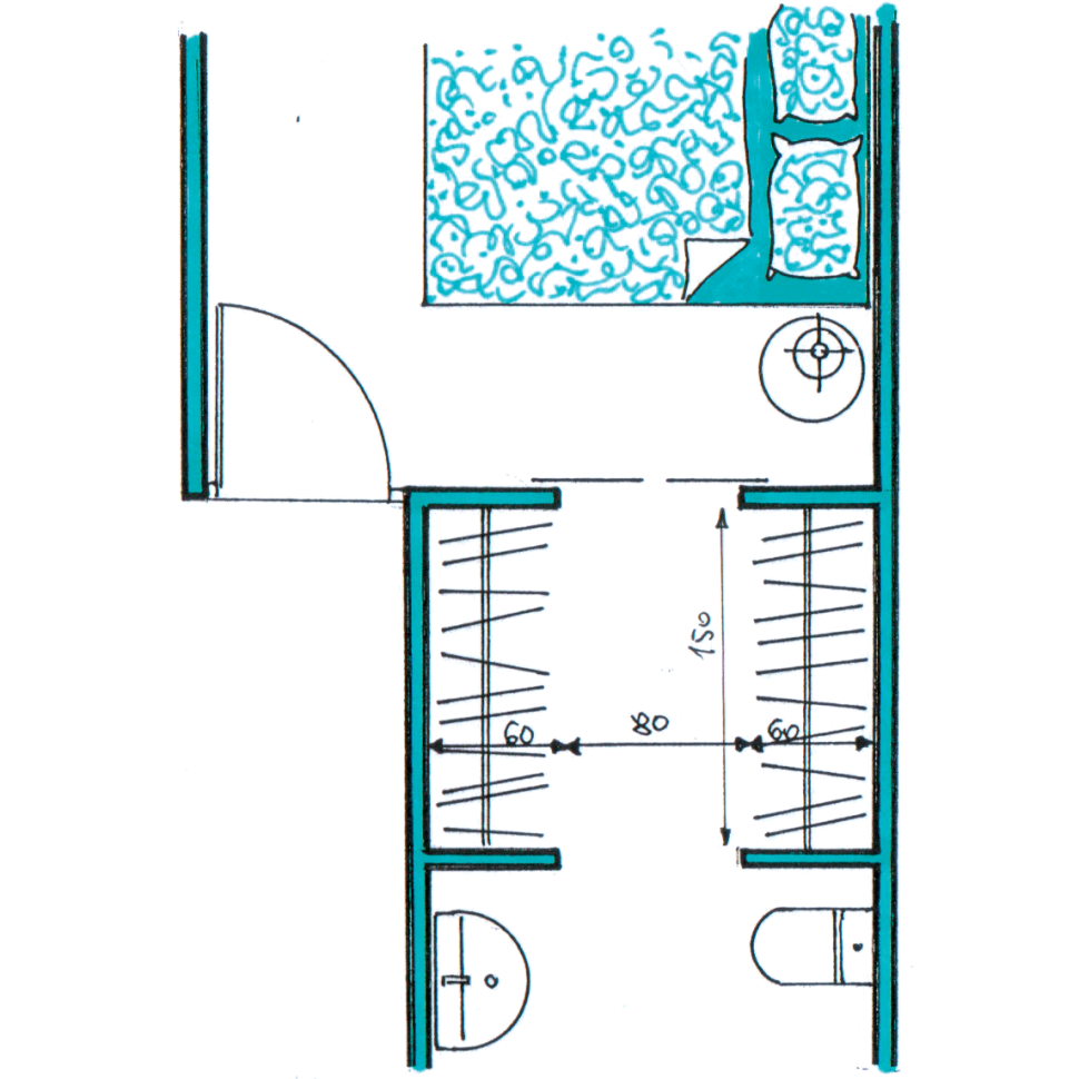

Dodanie garderoby w sypialni - przykład 5) W tej wersji garderoba jest mniejsza, zajmuje 150 × 200 cm
Rys. 5) W tej wersji garderoba jest mniejsza, zajmuje 150 × 200 cm. Można w niej zamontować dwa wąskie (szerokość 40 cm) przesuwne skrzydła, np. z matowego albo kolorowego szkła. Wzdłuż przejścia do łazienki jest miejsca na dwa rzędy drążków na wiszące ubrania lub półki.

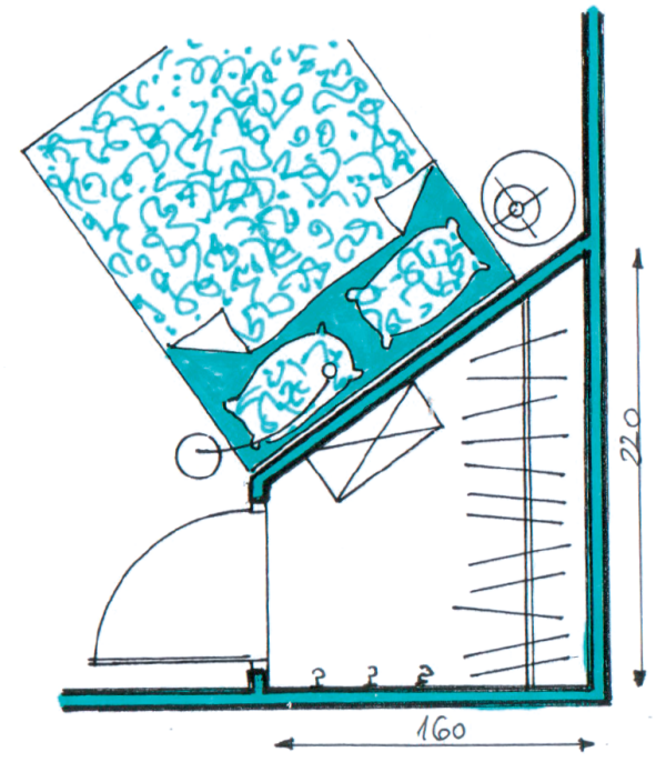

Dodanie garderoby w sypialni - przykład 6) Urządzenie garderoby w rogu sypialni
Kolejną propozycją jest urządzenie garderoby w rogu sypialni. Ma ona 260 × 220 cm i ścianę z płyt g-k zbudowaną po skosie. W takim układzie wnętrza zmieści się jeden długi drążek, bądź dwa, jeden nad drugim, oraz np. komoda z szufladami. Przy wejściu będzie można przygotować kilka pojedynczych wieszaków. Sprawdzą się tu tradycyjne drzwi rozwierane.

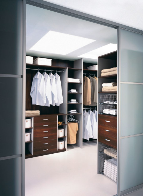

Przykładowa garderoba - wizualizacja
Planując schowek na ubrania i inne potrzebne rzeczy warto zastanowić się nad ergonomicznym podziałem tej przestrzeni i wyposażenie jej w odpowiednie półki, kosze i drążki. (fot. Komandor)

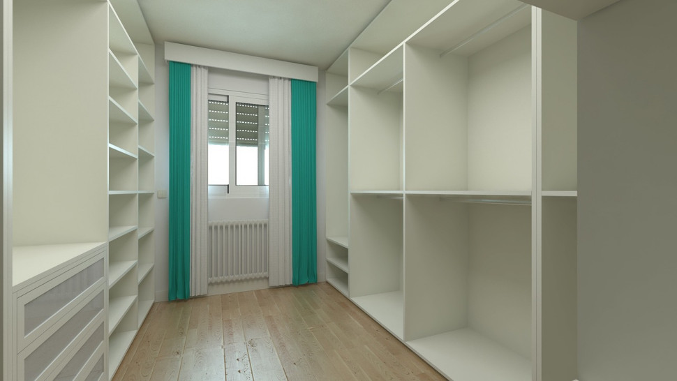

Przykład wyposażenia dużej garderoby z oknem - półki na rzeczy wiszące i składane
Przykład wyposażenia dużej garderoby z oknem - półki na rzeczy wiszące i składane (fot. lrainero / pixabay.com)
