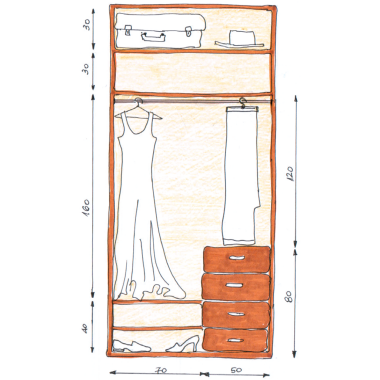

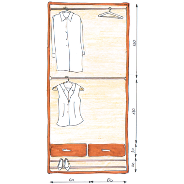

- Wysokości półek na ubrania wiszące:
- płaszcze i sukienki: 155 cm,
- krótkie kurtki, żakiety, koszule, marynarki: 90 cm,
- spódnice (długość midi i maxi) i długie kurtki: 100 cm,
- spodnie: 110-130 cm, w zależności od wzrostu ich właściciela.
- Wysokości półek na ubrania składane:
- bluzki, swetry: 25 cm,
- torby i walizki: w zależności od ich szerokości;
- buty: 15 cm (płaski obcas), 40 cm (botki), jedna para zajmuje ok. 20 cm szerokości półki;
Ergonomia wnętrza garderoby - schemat 1 i 2
Ergonomia wnętrza garderoby - schemat 3 i 4
