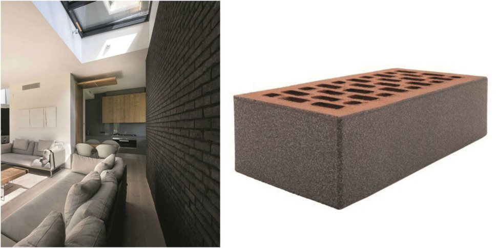

Odpowiedź eksperta: Taką ściankę stawia się najczęściej z cegieł klinkierowych drążonych, pełnowymiarowych lub połówkowych. Ze względu na znaczny ciężar takiej przegrody - 1 m2 muru waży 150-250 kg - przy stawianiu na konstrukcji stropowej należy sprawdzić, czy nie spowoduje to nadmiernego obciążenia.
Przy budowie długiej ścianki, szczególnie z cegieł połówkowych, konieczne będzie ułożenie zbrojenia spoinowego, najlepiej w formie gotowej kratownicy. Ponieważ klinkier nie jest odporny na zabrudzenia zaprawą, do murowania należy używać specjalnej zaprawy do klinkieru o konsystencji wilgotnej ziemi. Zawarte w niej składniki pozwalają na zachowanie plastyczności przy niewielkim dodatku wody, a jednocześnie chronią przed pojawieniem się białych, solnych wykwitów związków wapnia.
Jeśli użyjemy barwnej zaprawy do murowania, to niepotrzebne będzie oddzielne spoinowanie - wystarczy podczas murowania ukształtować i wyrównać fugi. Cegieł klinkierowych przed murowaniem nie wolno moczyć, a ewentualne zabrudzenia powierzchni zaprawą należy usunąć na sucho pędzlem lub szczotką.
Efekt klinkierowej przegrody można uzyskać murując ścianę z cegieł drążonych
Efekt klinkierowej przegrody można uzyskać murując ścianę z cegieł drążonych... (fot. Wienerberger)

Gdzie jest ten kominek na zdjęciach załączonych do artykułu?   Jak wygląda ten kominek, obudowa tego kominka?
