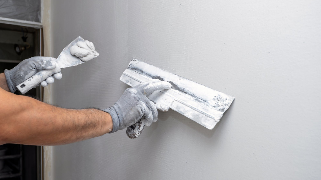

Etapy obróbki powierzchni
Tynk gipsowy wykańcza się w kilku następujących po sobie operacjach, a moment przystąpienia do każdej z nich wyznacza stan wiązania zaprawy - nie zegar. Orientacyjne przedziały czasowe podaje karta techniczna konkretnego produktu i to ona jest rozstrzygająca.
Po naniesieniu zaprawy nadmiar materiału ściąga się łatą trapezową lub H, prowadzoną po listwach albo po pasach kierunkowych. Gdy tynk zaczyna sztywnieć, powierzchnię wyrównuje się packą i - w razie potrzeby - uzupełnia ubytki. Kolejnym krokiem jest zatarcie powierzchni packą gąbkową lub filcową po uprzednim zwilżeniu wodą, co wyprowadza na wierzch mleczko gipsowe. Ostatnią operacją jest wygładzenie packą stalową, wykonywane wtedy, gdy zwilżona powierzchnia ponownie zmatowieje. Prawidłowo wygładzony tynk gipsowy nie wymaga już nakładania gładzi - wystarczy zagruntować go i pomalować.
