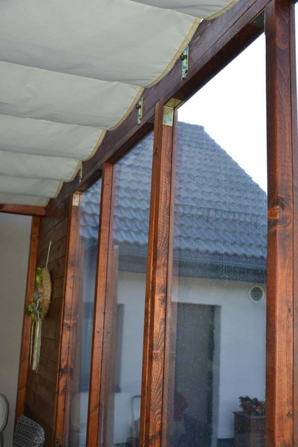

Elementy mocowania bocznych ścianek - ramiaki z folią wysokoprzezroczystą
Elementy mocowania bocznych ścianek - ramiaki z folią wysokoprzezroczystą.

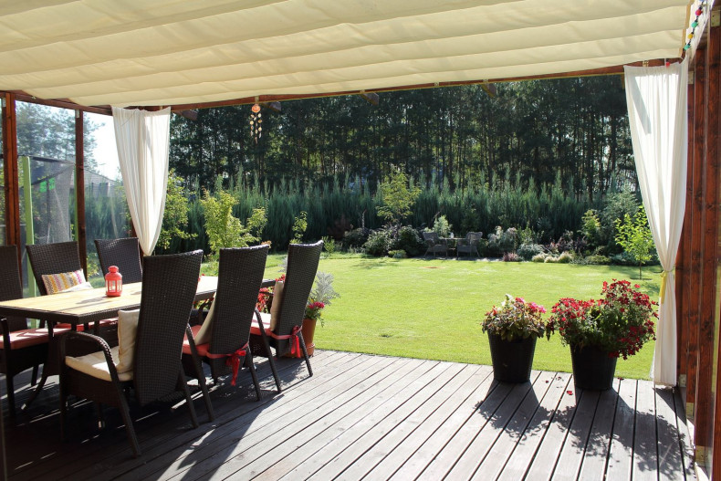

Widok z tarasu
Pod dachem pergoli właściciel zawiesił roletę, uszytą przez tapicera na wymiar.
  • Zrobiłem z drewna ramy na wymiar, przytwierdziłem do nich folię przezroczystą o grubości 0,5 mm - taką, jaką wykorzystuje się w namiotach na okna. Okazała się strzałem w dziesiątkę! Nie rysuje się, nie przebarwia, nie ugina pod działaniem wiatru – jest sztywniejsza od folii ogrodniczej, nie wymaga stosowania w ramiakach wielu poprzeczek. Pracując, zauważyłem, że mięknie na słońcu i wtedy lepiej się dopasowuje i napina na ramie, nie pozostawiając fałdek. To rada dla tych, którzy chcieliby skopiować moje rozwiązanie.
    Zamierzam dorobić ramy z tą folią również na dach. Chodzi mi o to, żebym mógł je zdejmować na zimę i przechowywać w garażu - kiedy śnieg leży na dachu tarasu, w kuchni i w jadalni robi się za ciemno. Dopiero z wiatroszczelnymi ściankami taras jest w pełni funkcjonalny. Bez nich jedliśmy obiad na powietrzu z 5 razy, przeszkadzał wiatr - w tej strefie tworzy się szczególnie uciążliwy korytarz powietrzny.
