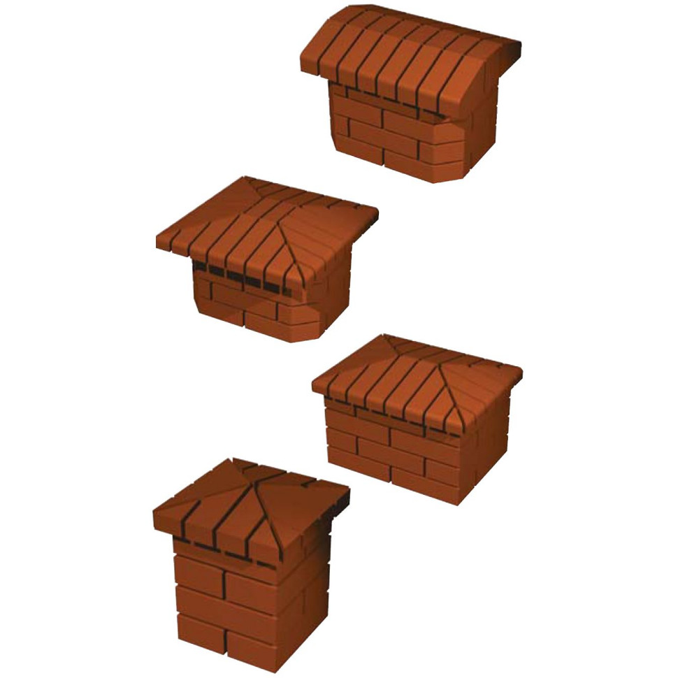

Słupki murowane od góry trzeba zabezpieczyć daszkami tzw. czapami. Te, w zależności od tego na ile cegieł murowany jest słupek, mają różne kształty. Czapy są najbardziej newralgicznym elementem murowanych słupków - dość często zdarza się, że ulegają uszkodzeniom lub odklejają się.
Wówczas uszkodzony element trzeba ponownie przymocować. Zanim to zrobimy, trzeba usunąć pozostałości po kleju. Do tego celu używa się szlifierki kątowej lub narzędzi ręcznych. Dopiero na gładkim podłożu można ponownie przymocować czapę, używając mrozoodpornego kleju.

Czapy o różnych kształtach dostosowanych do sposobu murowania słupka - na jedną, półtora lub dwie cegły
