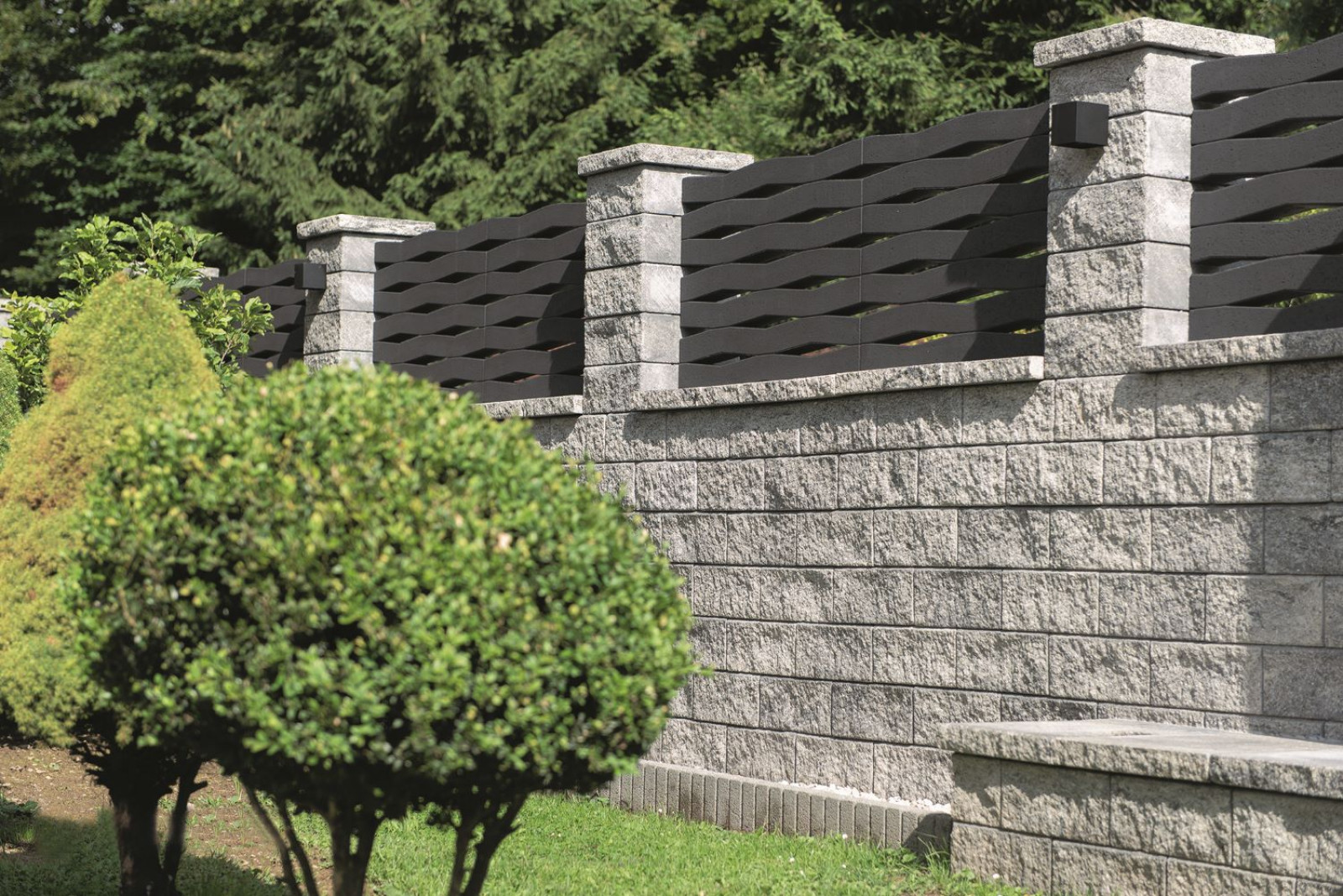

Dawniej ogrodzenia murowano głównie z kamienia. Dziś jest on często zastępowany poprzez bloczki betonowe, które mogą mieć różny kolor i fakturę, fot. Joniec

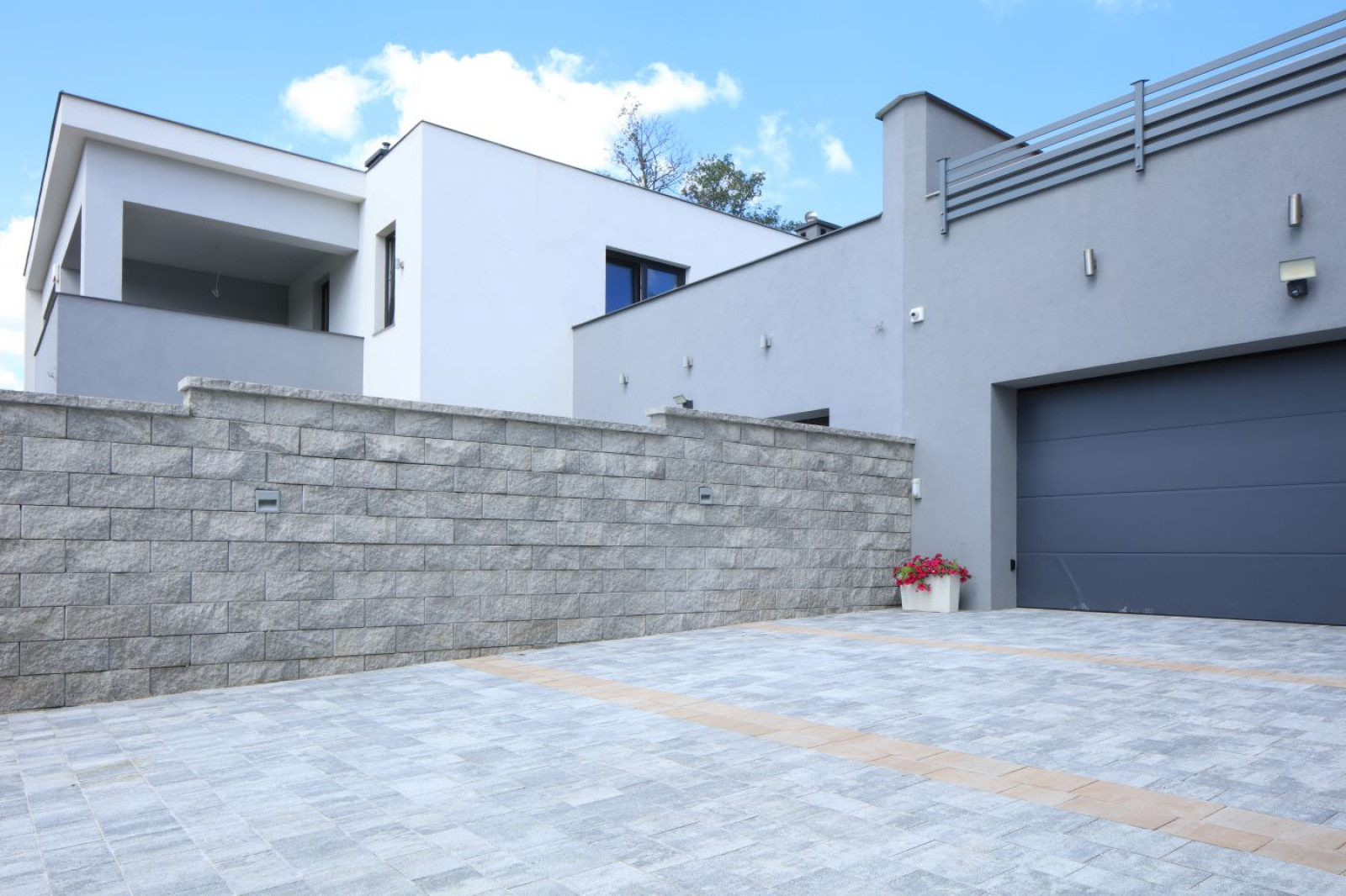

szare ogrodzenie mur
Mury są eleganckie, trwałe, solidne i zapewniają prywatność, fot. Polbruk

W ostatnich latach wielu inwestorów decyduje się na ogrodzenia murowane z bloczków betonowych, które całkiem dobrze imitują kamień, są jednak od niego tańsze. Dostępne są w różnych kolorach i fakturach (gładkiej, łupanej czy szlifowanej), tym samym naśladują rozmaite rodzaje skał. Wersje bloczków betonowych z wyprofilowanymi zamkami umożliwiają szybkie i łatwe wzniesienie tzw. suchego muru - ustawia się je bez zaprawy, następnie zbroi prętami stalowymi i wypełnia betonem. Producenci oferują również produkty pozwalające na budowę ogrodzenia w tradycyjny sposób - elementy układa się tak, jak cegły, jednak z uwagi na większy rozmiar od cegieł, szybciej można postawić z nich mur.

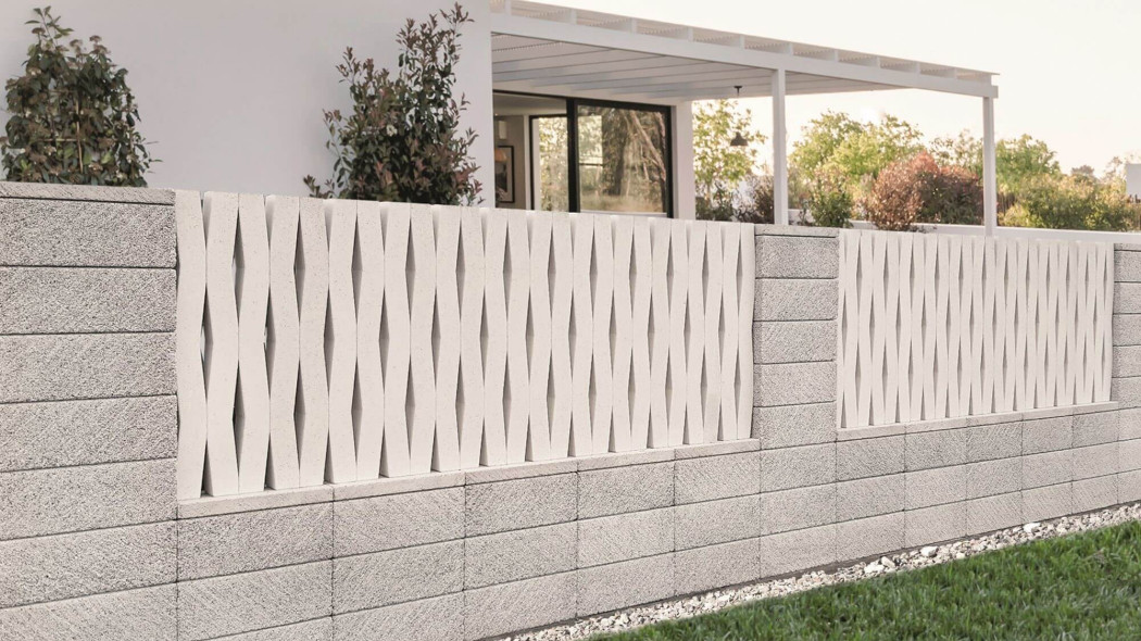

ogrodzenie murowane szare
Bloczki betonowe na ogrodzenia dostępne są w różnych wykończeniach - znajdziemy wyroby gładkie o jednolitej barwie oraz wersje o strukturze przypominającej kamień, fot. Joniec
