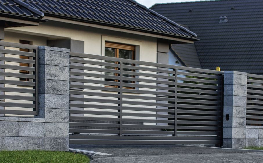

Ogrodzenia z ciosanych albo łupanych bloków kamiennych sprawiają wrażenie solidnych i reprezentacyjnych. Przeważnie wznosi się z nich cokół i słupki, a na nich montuje lżejsze przęsła, np. metalowe. Konstrukcje takie prezentują się lekko i nowocześnie.
W zależności od rodzaju kamienia, mogą współgrać zarówno z domami o tradycyjnej, jak i nowoczesnej architekturze. Jako budulca można użyć prawie każdego rodzaju kamienia, choć poszczególne z nich różnią się trwałością. Granit, bazalt, porfir, sjenit, kwarcyt są prawie niezniszczalne, ale wyglądają surowo. Wapień i piaskowiec to skały miękkie, o ciepłym kolorze, przyjemnej chropowatej powierzchni i dużych walorach dekoracyjnych.
Kamień nieźle imitują specjalne bloczki ogrodzeniowe - silikatowe oraz betonowe, dostępne w wielu kolorach i fakturach. Umożliwiają szybkie postawienie tzw. suchego muru. Mają wyprofilowane zamki, więc elementy ustawia się bez zaprawy (następnie zbroi prętami stalowymi i wypełnia betonem). Rozwiązaniem wartym uwagi są też ogrodzenia z cegieł klinkierowych i silikatowych (wapienno-piaskowych). Wyroby te mają rozmaite barwy i struktury. Zbudowany z nich mur nie wymaga wykończenia okładziną.
Słupki i podmurówki często wykonuje się ze specjalnych bloczków
Słupki i podmurówki często wykonuje się ze specjalnych bloczków. Są one bardzo trwałe, choć ich powierzchnię warto chronić przed zabrudzeniem poprzez nanoszenie specjalnych preparatów. (fot. Joniec)

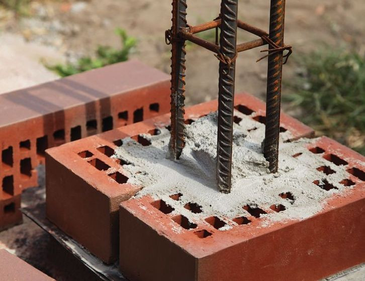

Słupy murowane z cegieł, od wewnątrz wymagają wzmocnienia w postaci metalowych prętów
Słupy murowane z cegieł, od wewnątrz wymagają wzmocnienia w postaci metalowych prętów. (fot. Röben)
