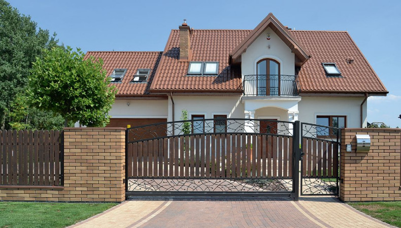

Cegły nie były impregnowane i nie ma na nich dużych wykwitów. To zasługa specjalnej zaprawy do klinkieru. Małe tzw. technologiczne plamy pojawiły się na początku i szybko zniknęły. Radzę koniecznie kupić cegłę z jednej partii! - mówią Magda i Paweł, Członkowie Klubu Budujących Dom, którzy ogrodzenie stawiali w 2009 i 2013 r.
Ogrodzenie od frontu:
  • dł. 26 m.
  • Fundament - na froncie o gł. 1 m, liniowy, zbrojony; reszta gł. 0,40 m.
  • Słupki i podmurówka - z cegieł klinkierowych.
  • Przęsła - z olchowych sztachet.
  • Furtki - główna szer. 1 m, z elektrozaczepem i domofonem, 2 w wiacie śmietnikowej szer. 0,90 m.
  • Brama - szer. 3,50 m, przesuwna, jednoskrzydłowa, samonośna; z napędem i pilotami.
Reszta ogrodzenia - dł. 46 m z olchowych sztachet.
Wzory z kutej stali ozdabiają jednoskrzydłową przesuwną bramę i furtkę oraz balustradę na balkonie
Wzory z kutej stali ozdabiają jednoskrzydłową przesuwną bramę i furtkę oraz balustradę na balkonie.

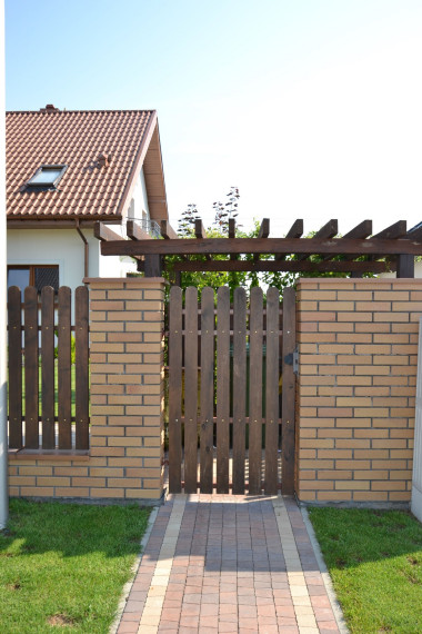

Decyzja: Magda - Budowaliśmy dom jako pierwsi i, niestety, musieliśmy ogrodzić działkę o wymiarach 26 x 46 m z każdej strony. Rodzice mają własny las i podarowali nam sztachety olchowe - taki klasyczny parkan postawiliśmy z tyłu i po bokach posesji. Potraktowaliśmy go jako docelowy, natomiast przód działki na czas budowy domu i dostaw materiałów zabezpieczyliśmy prowizorycznie siatką.
Po kilku latach zastąpiliśmy ją eleganckim ogrodzeniem. Zdecydowaliśmy się znowu wykorzystać sztachety, lecz w ciekawszej oprawie. Połączyliśmy je z cegłą klinkierową i ozdobnymi elementami ze stali. Starałam się dopasować kolorystykę materiałów do wykończenia domu. Zastosowałam jasną cegłę klinkierową, sztachety kazałam pomalować na kolor drewna tekowego - współgrają z dachówką, orynnowaniem, stolarką okienną i drzwiową. Kute ze stali ażurowe dekoracyjne wzory na bramie i furtce, powtórzyłam na balustradzie balkonu.
Ich historia jest następująca - odwiedzając rodziców, na spacerze zobaczyliśmy z mężem płot z atrakcyjnymi motywami. Bardzo się nam spodobały. Zamówiliśmy podobne u lokalnego ślusarza. Wiedziałam, że drewno i stal w przyszłości będą wymagały renowacji, w przeciwieństwie do cegły. Mimo to chętnie użyłam sztachet, bo zapewniają posesji przyjazny i naturalny nastrój oraz osłonę od wiatru i przechodniów. Natychmiast zagwarantowały prywatność, na przesłonę z roślin czekamy już kilka lat.

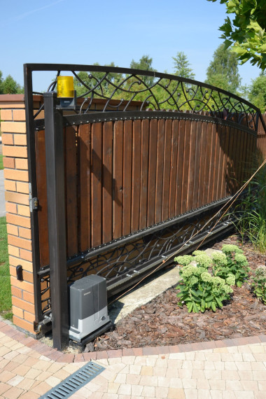

Napęd, lampa ostrzegawcza, fotokomórka działają bez usterek
Napęd, lampa ostrzegawcza, fotokomórka działają bez usterek.

  • Paweł: Oszlifowaniem i zabezpieczeniem sztachet zajęli się nasi ojcowie. Najpierw zaimpregnowali je środkiem bezbarwnym, potem dwa razy pomalowali barwionym impregnatem w kolorze wybranym przez Magdę. Po trzech latach trzeba było znów malować. Użyliśmy impregnatu powłokotwórczego, i ten okazał się lepszy. W zeszłym roku, po gruntownym umyciu i usunięciu zielonego nalotu, odbyła się kolejna renowacja. Trwała 2 tygodnie, bo odświeżaliśmy parkan z obu stron. Regularna konserwacja chroni drewno przed niszczeniem, ale trzeba się przy tym napracować. Stalowe elementy bramy i furtki były u ślusarza malowane klasyczną farbą, nic się na nich nie dzieje. Przy okazji odświeżania drewna, ponownie je zabezpieczyliśmy lakierem do stali i przeciw rdzy. Napęd dołożyłem 2 lata po przeprowadzce i od tamtej pory regularnie smaruję elementy prowadzące wrota. Wjazd jest wygodny, automatyka działa bez awarii. Opcję ręcznego otwierania bramy w przypadku braku prądu łatwo się uruchamia, ale bardzo rzadko jej używamy. Dobrze wybrałem rodzaj skrzydła, przesuwne całe chowa się wzdłuż płotu, więc nie przeszkadza w skręcie samochodu w kierunku garażu. Domofon nie psuje się, sprawnie obsługuje furtkę.
  • Magda: Cegły nie były impregnowane i nie ma na nich dużych wykwitów. To zasługa specjalnej zaprawy do klinkieru. Małe tzw. technologiczne plamy pojawiły się na początku i szybko zniknęły. Radzę koniecznie kupić cegłę z jednej partii! Nam dostarczono je na kilku paletach, miały słabiej i mocniej pocieniowaną fakturę, a tato - jest murarzem i to on z pomocnikami zajmował się pracami - tego nie zauważył i nie pomieszał materiału z różnych palet. Efekt - słupki i podmurówka wyglądają niejednolicie w kilku miejscach. Początkowo był to dla męża problem. Odnośnie daszków - projekt płotu jest nietypowy, prostokątne słupki są węższe niż standardowe. Cegły były cięte tak, aby wewnątrz słupków powstała przestrzeń na zbrojenie i wylanie betonu. Taki kształt spowodował, że nie można było zastosować gotowych czap. Pokrycie z blachy, identycznej jak na obróbki dachu domu, zrobił dekarz. To dobre i ładne przykrycie, nie przecieka i nie rdzewieje. Ogrodzenie z cegły, stali i drewna jest ciężkie, dlatego na przodzie działki ojciec wykonał fundament głębokości 1 m, zbrojony sześcioma drutami o średnicy 10 mm. Oprawił w nim stalowe słupki do bramy z długim ciężkim skrzydłem i do furtki. Stoją stabilnie i prosto, nie odkształciły się pod wpływem ciężaru. Pod względem estetycznym i funkcjonalnym jesteśmy z ogrodzenia zadowoleni.
