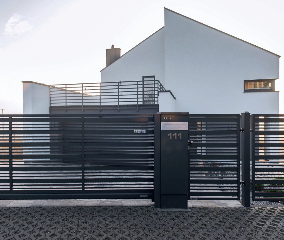

Ogrodzenie nie tylko wyznacza granice posesji, ale jest też ważnym elementem architektonicznym. Powinno być więc dopasowane stylistycznie do budynku i jego otoczenia. (fot. z lewej: Betard, fot. z prawej: Wiśniowski)

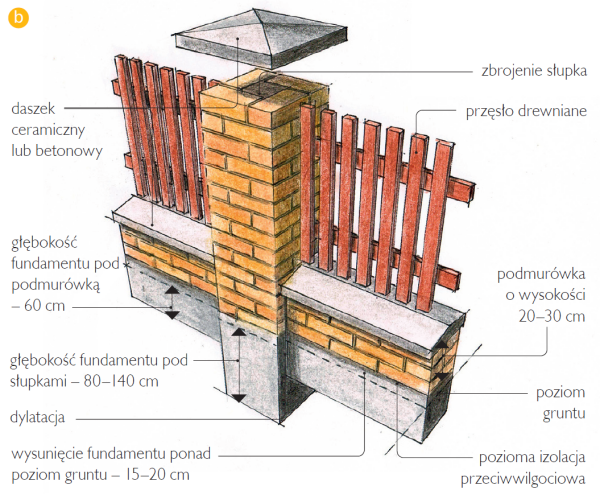

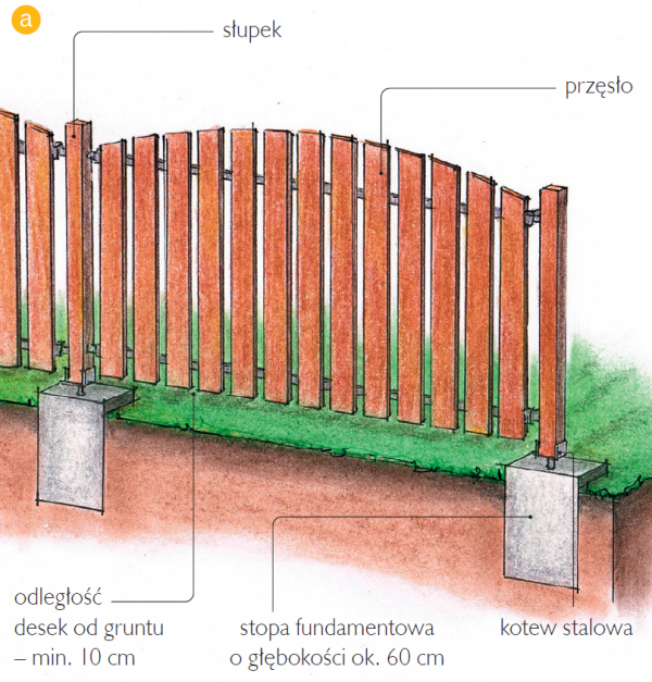

- Przejdźmy do konkretów. Jak wykonać fundament pod ogrodzenie?
- Sposób fundamentowania zależy zarówno od rodzaju ogrodzenia, jak i od podłoża. Masywne bariery wymagają oczywiście solidniejszej podstawy niż lekkie płoty z siatki.
Jeśli zaś chodzi o grunty, to w przypadku tych, które nie pęcznieją pod wpływem mrozu (niewysadzinowe, przede wszystkim piaski), nawet pod ciężki pełny mur wystarczy fundament zagłębiony na ok. 60 cm. W gruntach wysadzinowych (głównie gliniastych), mur wymaga zaś posadowienia na głębokości poniżej strefy przemarzania (80-140 cm - zależnie od regionu). Przy płytszym posadowieniu popękałby na skutek ruchów gruntu.
Gdy ogrodzenie składa się z podmurówki, murowanych słupków i metalowego lub drewnianego wypełnienia pomiędzy nimi, często pod słupki wykonuje się fundament głębszy (jego głębokość zależy od rodzaju gruntu), a pod przęsła płytszy (ok. 60 cm). Fundament wyprowadza się 15-20 cm ponad poziom gruntu, zaś na jego zwieńczeniu - w miejscu budowy słupków lub cokołu - układa poziomą izolację przeciwwilgociową z folii fundamentowej lub papy. Trzeba też pamiętać o wykonaniu dylatacji między słupkami i ich fundamentem a podmurówką - w przeciwnym razie fundament w tych miejscach będzie pękał. Przęsła metalowe i drewniane (dość ciężkie) muszą opierać się na cokole, natomiast lekkie z siatki czy paneli wystarczy zamocować do słupków stabilnie osadzonych w podłożu.
Schemat: Sposób wykonania fundamentu punktowego pod słupki
Schemat: Sposób posadowienia ogrodzenia z podmurówką

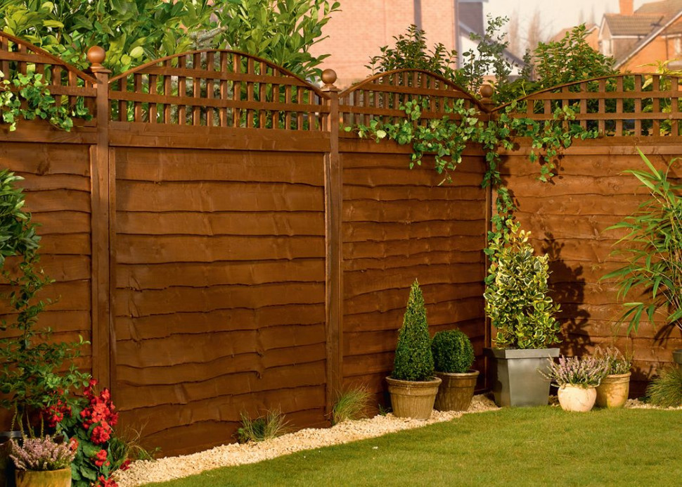

Ogrodzenia z drewna
Ogrodzenia z drewna bardzo dobrze prezentują się wokół działek położonych pod miastem, na wsi albo w lesie. (fot. Altax)

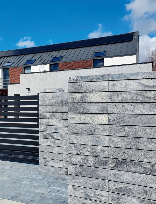

Prefabrykowane panele betonowe umożliwiają budowę trwałego ogrodzenia niedużym kosztem i w krótkim czasie. Beton w tym wydaniu może jednak wyglądać nieco przytłaczająco, dlatego najlepiej wybrać elementy w stonowanym kolorze i po zamontowaniu obsadzić pnączami. Panele mogą być pełne bądź ażurowe, z rozmaitymi wytłoczeniami (np. imitującymi mur z cegły czy bloczków kamiennych). Montaż (i demontaż) płotu jest łatwy i szybki - panele wsuwa się w pionowe bruzdy w słupkach wchodzących w skład systemu.

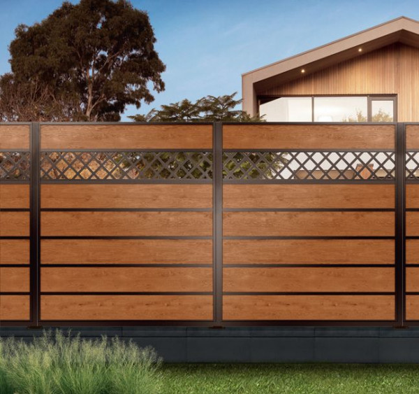

Aluminiowe ogrodzenie panelowe
Aluminiowe ogrodzenie panelowe. (fot. Joniec)

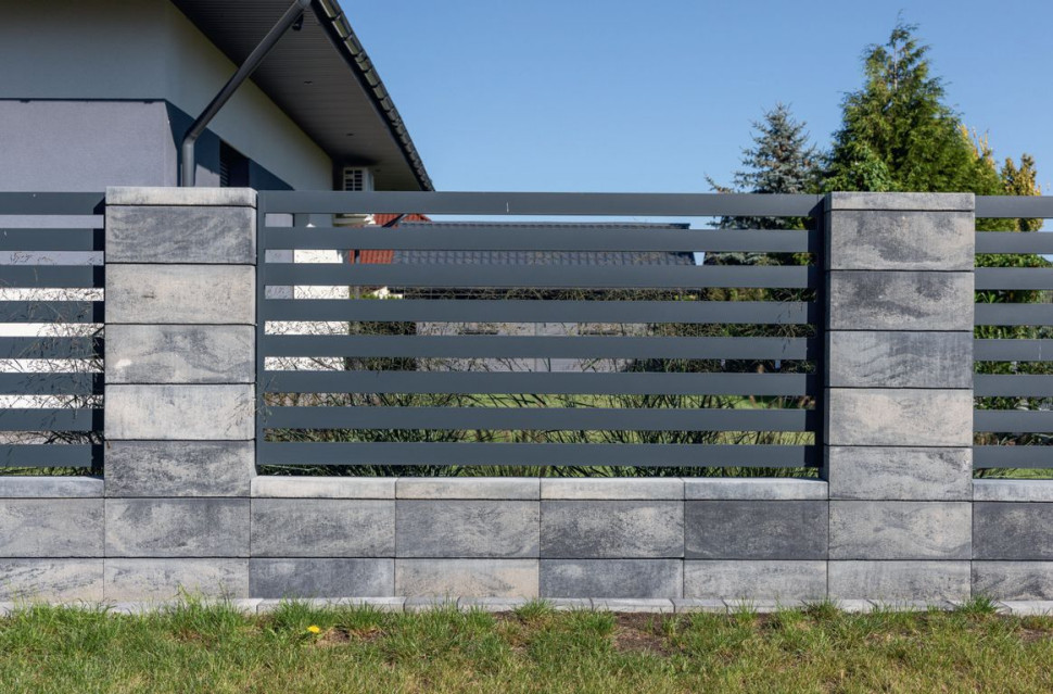

- Obecnie chyba rzadko wykonuje się mury?

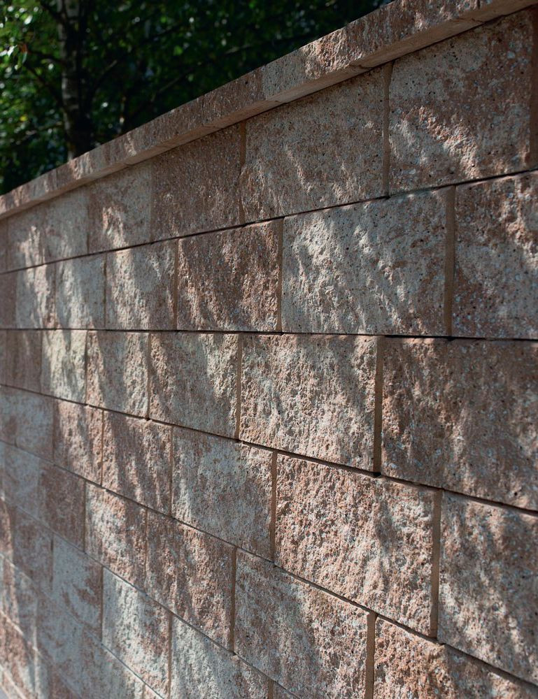

- Tak, są mniej popularne niż dawniej. Stosowany kiedyś powszechnie kamień jest drogi i trudniej dostępny, dlatego wykonuje się z niego zazwyczaj tylko podmurówkę. Stanowi ona oparcie dla lżejszych przęseł - najczęściej z drewna bądź metalu. Takie ogrodzenia prezentują się niezwykle elegancko i są bardzo solidne. Ich trwałość zależy od rodzaju zastosowanego kamienia - największą charakteryzuje się granit, bazalt, sjenit, kwarcyt i porfir.
Zamiast kamienia, do wykonania części konstrukcyjnej muru wykorzystuje się też cegły silikatowe i klinkierowe. Oferowane są w rozmaitych fakturach i kolorach. Nie wymagają wykończenia. Inaczej jest z cegłami zwykłymi, które trzeba otynkować, a następnie pomalować lub przykleić płytki.
Mur można również wznieść z bloczków silikatowych bądź betonowych, które także występują w wielu barwach i fakturach. Ich zaletą jest możliwość wykonania tzw. suchego muru, bez używania zaprawy. Umożliwiają to specjalnie wyprofilowane zamki, ułatwiające dopasowanie elementów. Po wzniesieniu muru bloczki zbroi się prętami stalowymi i wypełnia betonem.
Kolejnym sposobem na wykonanie muru jest wylanie cokołu z betonu w deskowaniu lub wymurowanie go z pustaków. Taka konstrukcja wymaga pomalowania lub obłożenia płytkami.

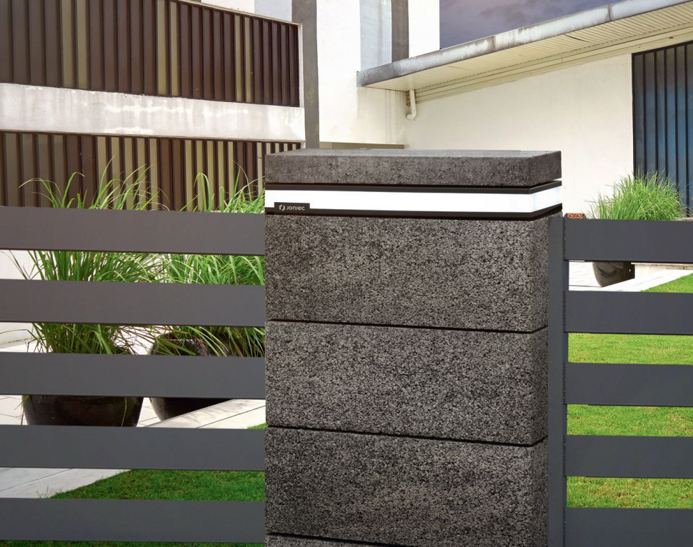

Jeżeli zależy nam na prywatności, powinniśmy zdecydować się na pełne ogrodzenie. (fot. z lewej: Forbet, fot. z prawej: Polbruk)

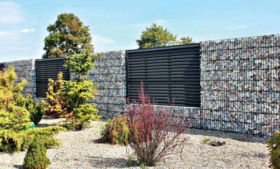

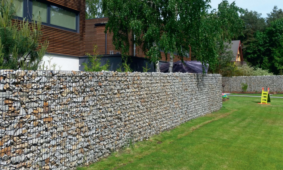

- Zauważyłem, że modne są dziś ogrodzenia wykonywane z metalowych siatek, które wypełnione są kamieniami.
- To gabiony. Kosze z siatki mogą być wypełnione nie tylko kamieniami, ale też tłuczniem, gruzem, drewnem czy szkłem. Ten rodzaj ogrodzeń to propozycja dla wszystkich lubiących nowoczesne i modne rozwiązania. Gabiony gwarantują, że ogrodzenie będzie stabilne i szczelne, dobrze izolujące od hałasu i kurzu.
Z masywnych koszy często powstają tylko cokoły i słupy, do których montuje się przęsła innego rodzaju. Dzięki temu ogrodzenie nie wygląda ciężko. Na rynku można również znaleźć płaskie panele gabionowe, które pełnią rolę przęseł. Ogrodzenia takie mają dość surowy charakter i najlepiej pasują do nowoczesnej architektury. Ich wygląd zależy jednak od rodzaju siatki i materiału wypełniającego. Najczęściej powstają ze stalowego drutu ocynkowanego ogniowo. Mogą być dodatkowo zabezpieczone powłoką z PVC bądź lakierem proszkowym.
Na płoty polecane są kosze z siatki plecionej (ma mniej spawów narażonych na korozję niż siatka zgrzewana), powleczonej tworzywem. Wielkość oczek musi być dostosowana do rodzaju wypełnienia. Montaż jest dość prosty. Masywne kosze nie wymagają fundamentu i można je w dowolny sposób rozstawiać (nawet na różnych poziomach). Płaskie panele osadza się natomiast na specjalnych prostokątnych słupach (znajdujących się w zestawie), które trzeba zabetonować w podłożu.
Z gabionów tworzy się stabilne i szczelne przegrody, dobrze izolujące od hałasu i kurzu. (fot. Konsport)

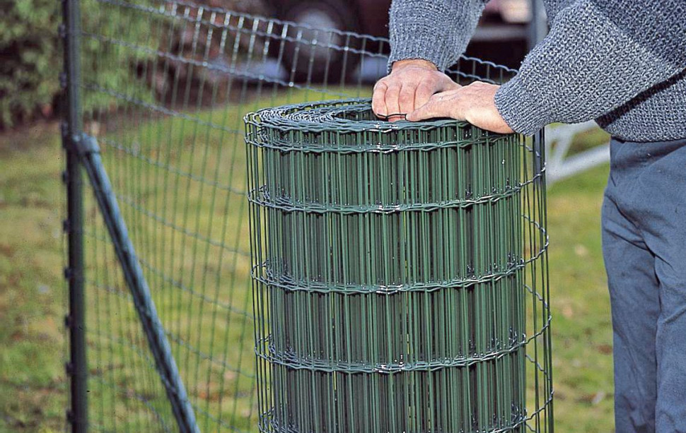

Druciana siatka ogrodzeniowa, sprzedawana w rolkach
Druciana siatka ogrodzeniowa, sprzedawana w rolkach, wybierana jest przez licznych inwestorów przede wszystkim ze względu na niską cenę. (fot. Betafence)
