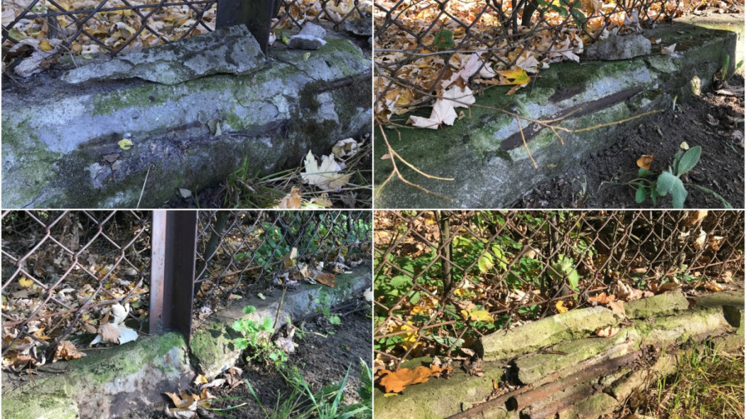

Ogrodzenie stawiałem dwadzieścia lat temu i przez ten czas podmurówka zdążyła się mocno zniszczyć - beton pęka, a miejscami całe płaty po prostu odpadły. Konstrukcja wydawała się solidna, fundament sięga 70 cm, a mimo to efekt widać na załączonych zdjęciach. Żona regularnie przypomina o naprawie, więc temat wrócił. Murowałem kiedyś sporo, ale było to dawno i zdaję sobie sprawę, że rynek materiałów zmienił się nie do poznania - dziś praktycznie wszystko robi się na gotowych zaprawach i klejach. Potrzebuję konkretnych wskazówek, co wybrać i od czego zacząć.

Charakter zniszczeń widocznych na zdjęciach wskazuje jednoznacznie, że beton użyty do wykonania podmurówki nie miał wymaganej mrozoodporności. Łuszczące się powierzchnie, odpadające płaty i odsłonięte kruszywo to typowy obraz mieszanki przygotowanej z niewłaściwych składników - najczęściej z piasku kopanego o dużej zawartości pyłów i gliny, przy zbyt małej ilości cementu. Taki beton ma otwartą, chłonną strukturę porów. Wsiąkająca w nie woda zamarza zimą, zwiększając objętość o blisko 10%, i przy każdym kolejnym cyklu zamarzania i odwilży rozsadza materiał od środka. Po dwudziestu sezonach efekt jest dokładnie taki, jak na fotografiach.
Proces przyspieszyło niewłaściwe „zbrojenie". Jeśli - a wiele na to wskazuje - zatopiono w betonie rury stalowe, ich korozja musiała rozpierać otulinę od wewnątrz. Produkty korozji zajmują kilkakrotnie większą objętość niż stal, z której powstały, więc nawet cienka warstwa rdzy działa jak klin. Rury mają przy tym dodatkową wadę: woda gromadzi się w ich wnętrzu i nie ma jak odparować, dzięki czemu korozja postępuje nieprzerwanie przez cały rok.
Do tego dochodzi trzeci mechanizm, o którym łatwo zapomnieć - podciąganie kapilarne. Podmurówka wylana bezpośrednio na fundamencie, bez żadnej izolacji poziomej, zasysa wodę z gruntu i pozostaje wilgotna nawet w suche dni. Jeśli ogrodzenie sąsiaduje z chodnikiem lub podjazdem posypywanym zimą solą, degradacja przebiega jeszcze szybciej.

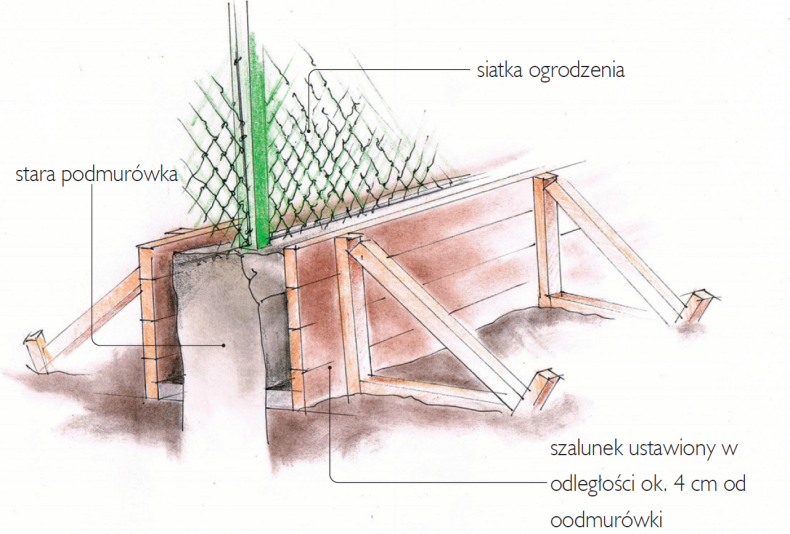

Remont podmurówki przez wykonanie nadlewu w poszerzonym szalunku
Zamiast łatać ubytki, można obudować całą podmurówkę nową powłoką. Wokół istniejącego betonu powstaje wtedy warstwa ochronna o grubości 3–4 cm, wykonana z betonu mrozoodpornego o wysokiej wytrzymałości. Metoda jest pracochłonna, a jej skuteczność w dłuższej perspektywie pozostaje niepewna - wodochłonny „rdzeń" zostaje przecież na miejscu i przy silnych mrozach nadal może pęcznieć, rozsadzając świeżo wykonaną osłonę od środka.
Trzeba też pamiętać o konsekwencjach poszerzenia konstrukcji. Kilka centymetrów z każdej strony zmienia proporcje ogrodzenia i bywa zauważalne estetycznie, a jeśli płot stoi w granicy działki, nowa podmurówka wejdzie na grunt sąsiada. Zanim ruszą prace, warto tę kwestię wyjaśnić - spór o kilka centymetrów potrafi ciągnąć się latami.
Schemat: Naprawa ogrodzenia przez wylanie nowej osłony podmurówki w szalunku
Jednym ze sposobów naprawy ogrodzenia jest wylanie nowej osłony podmurówki w szalunku.
Roboty sprowadzają się do trzech etapów: przygotowania podłoża, ustawienia deskowania i zabetonowania przestrzeni między nim a starą podmurówką. Przygotowanie zaczynamy od skucia wszystkich luźnych fragmentów, sprawdzając przy okazji, czy pozostawiony materiał jest jeszcze dostatecznie mocno związany. Oczyszczanie bywa kłopotliwe tam, gdzie w betonie zatopiono brzeg siatki ogrodzeniowej - odspojony beton trzyma się wtedy na drutach i w takich miejscach siatkę trzeba po prostu przeciąć.
Usuwamy również wszystkie dostępne odcinki metalowego „zbrojenia", wycinając je szlifierką kątową. Pozostawienie ich w konstrukcji oznacza, że korozja będzie niszczyć również nową warstwę. Na koniec cały naprawiany odcinek dobrze jest umyć myjką wysokociśnieniową, która zbierze pył, mchy i porosty - bez tego przyczepność świeżego betonu do starego będzie znikoma.
Jako deskowanie posłużą deski, płyty szalunkowe, OSB albo wypożyczone deskowanie systemowe. Przy deskach o grubości co najmniej 25 mm zbija się z nich tarczę, łącząc elementy co około metr prostopadle przybitymi listwami. Wysokość deskowania powinna odpowiadać wysokości podmurówki powiększonej o 4–5 cm nadlewu ponad jej górną krawędź. Ustawiając szalunek, trzeba zachować około 4 cm odstępu od starego betonu; najprościej użyć w tym celu przyklejonych u dołu kawałków płytki betonowej pełniących rolę dystansów.
Deskowanie unieruchamia się klasycznie: poziomą rozpórką u dołu i skośną podporą u góry, obiema opartymi na wbitym w grunt kołku i przybitymi gwoździami. Płyty ustawia się analogicznie, przy czym OSB warto wcześniej okryć folią, żeby nie wyciągało wody z mieszanki. Deskowanie systemowe montuje się ściśle według instrukcji producenta - zwykle na kołkach wbitych u podstawy i łącznikach dystansowych zakładanych od góry.

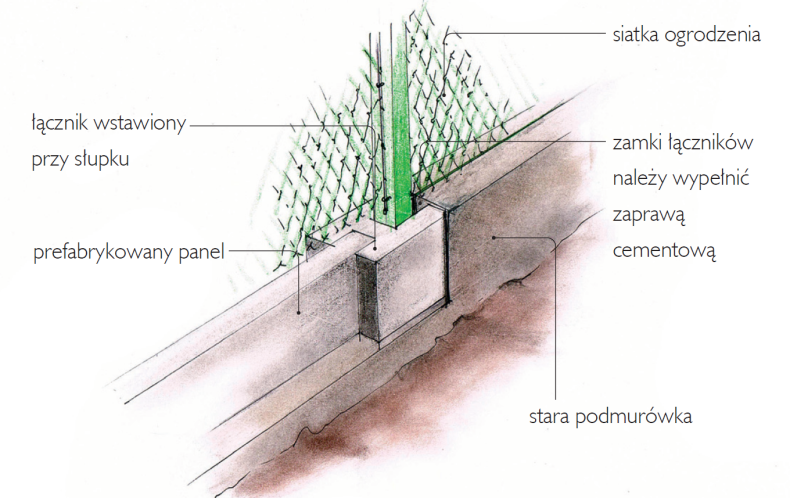

Remont podmurówki przez zastąpienie jej elementami prefabrykowanymi
Przy zniszczeniach o takim zasięgu wymiana podmurówki na gotowe panele daje najpewniejszy efekt. Najbardziej uciążliwym etapem jest usunięcie starego betonu na głębokość pozwalającą wstawić nowe elementy - zwykle 20–25 cm, zależnie od ich wysokości. Na całej długości remontowanego odcinka trzeba wcześniej odciąć zatopioną w podmurówce siatkę, bo inaczej urwane fragmenty betonu pozostaną na niej zawieszone.
Schemat: Remont ogrodzenia przez zastąpienie zniszczonej podmurówki elementami prefabrykowanymi
Wymiana zniszczonej podmurówki na elementy prefabrykowane to najtrwalsze z omawianych rozwiązań.
Do skruszenia starej podmurówki można użyć:
  • dużego młota ręcznego i dłuta,
  • młota udarowego,
  • szlifierki kątowej z tarczą do betonu,
  • przecinarki z dużą tarczą diamentową, najlepiej z podawaniem wody.
Podczas rozbiórki warto dążyć do możliwie równej powierzchni pozostawionej w gruncie części fundamentu - im mniej nierówności, tym łatwiej ustawić panele na wymaganym poziomie. Kilkucentymetrowe zagłębienia można wyrównać podsypką z chudego betonu.
Podmurówki systemowe są dostosowane do konkretnego rozstawu słupków i rzadko trafiają idealnie w wymiary starszego ogrodzenia. Ponieważ prefabrykaty osadza się w gotowych łącznikach, najlepiej wybrać model gładki i jednolity, który daje się dowolnie przycinać przecinarką. Przykład: panel ma 200 cm, słupki stoją co 300 cm, a po wstawieniu łączników do wypełnienia zostaje 280 cm - wystarczy wtedy użyć dwóch skróconych paneli połączonych dodatkowym łącznikiem pośrednim. Przy zakupie warto sprawdzić deklarowaną klasę mrozoodporności prefabrykatu; różnice między tanimi a markowymi elementami bywają pod tym względem znaczne.
Montaż nowej podmurówki:
  • Wstawić łącznik przy słupku - elementy te mają niesymetryczne wycięcia, a większe pozostawia miejsce na słupek.
  • Osadzić pierwszy łącznik na podkładzie z gęstego betonu, regulując jego wysokość względem dolnej krawędzi siatki.
  • Ułożyć panel na betonowym podkładzie, wypoziomować go i zablokować łącznikiem słupkowym lub pośrednim.
  • Ustabilizować konstrukcję, wypełniając zaprawą cementową zamki łączników słupkowych i pośrednich.
  • Obsypać dolną krawędź nowej podmurówki ziemią lub - lepiej - żwirem płukanym.
