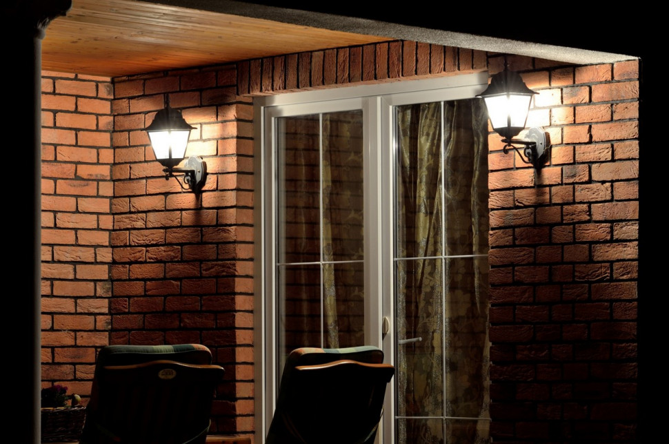

Lampy ogrodowe na ścianie budynku
Montaż lampy ogrodowej na ścianie budynku
Chcąc zamontować lampy ogrodowe na ścianie domu lub budynku gospodarczego, niezbędne jest odpowiednie przygotowanie podłoża. W tym celu należy oczyścić powierzchnię, na której zostanie dokonany odwiert, a następnie zaznaczyć miejsca wykonania otworów pod kołki montażowe.
Kolejny krok to wykonanie wszystkich niezbędnych odwiertów. Wykonuje się je za pomocą młotowiertarki udarowej SDS Plus wyposażonej w wiertło o odpowiedniej średnicy (zgodnie z dokumentacją techniczną danej lampy ogrodowej). Po zakończeniu pracy warto wyczyścić otwory przy pomocy odkurzacza - zagwarantuje to prawidłowe osadzenie się w nich kołków rozporowych.
Do tak przygotowanego miejsca można zamontować lampę ogrodową. W tym celu należy podłączyć ją do wyprowadzonej wcześniej instalacji elektrycznej, pamiętając o poprawnym podpięciu przewodów zgodnie z ich oznaczeniami. Gdy wszystko będzie już gotowe, wystarczy przykręcić lampę ogrodową do kołków montażowych.

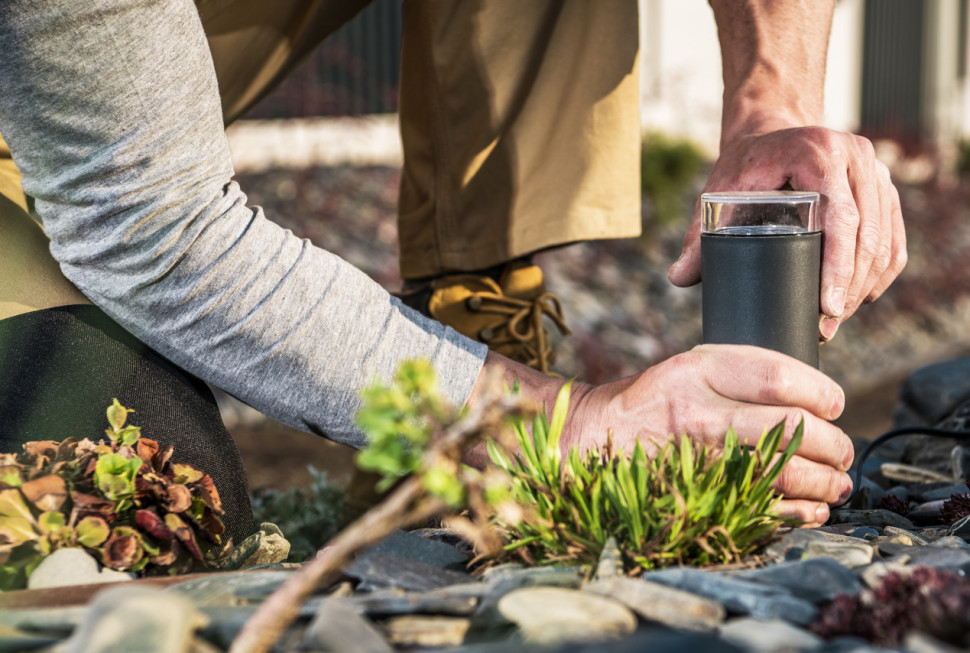

Montaż lampy ogrodowej w ziemi
W celu zamontowania elementów oświetleniowych w ziemi niezbędne będzie wykopanie odpowiedniej wielkości dołków, służących jako fundamenty pod lampy ogrodowe. Po wykonaniu otworów należy również zadbać o wyrycie niewielkiej średnicy rowka, w którym położony zostanie przewód dostarczający energię elektryczną. Kanał na kabel musi zostać poprowadzony od źródła zasilania (najczęściej zlokalizowanego przy ścianie budynku) do wszystkich wykonanych wcześniej otworów pod lampy ogrodowe. Gdy całość będzie już gotowa, kolejnym krokiem jest podłączenie wszystkich elementów oświetleniowych do przydomowej instalacji elektrycznej, a następnie zakopanie wykonanego wcześniej rowu.
