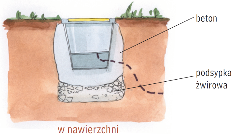

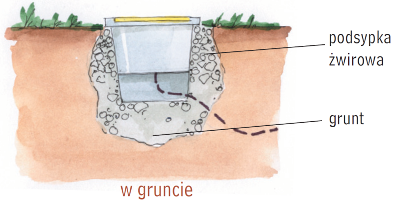

Oprawy najazdowe - najczęściej okrągłe lub prostokątne montowane są w nawierzchni ścieżki lub podjazdu. Umieszcza się je w szczelnych i mocnych stalowych oprawach. Są odporne na uderzenia i wytrzymują nacisk kół samochodowych. Nadają się również do podświetlania oczek wodnych (są wodoszczelne).
Schemat montażu opraw oświetleniowych najazdowych w nawierzchni
Schemat montażu opraw oświetleniowych najazdowych w gruncie

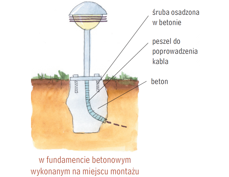

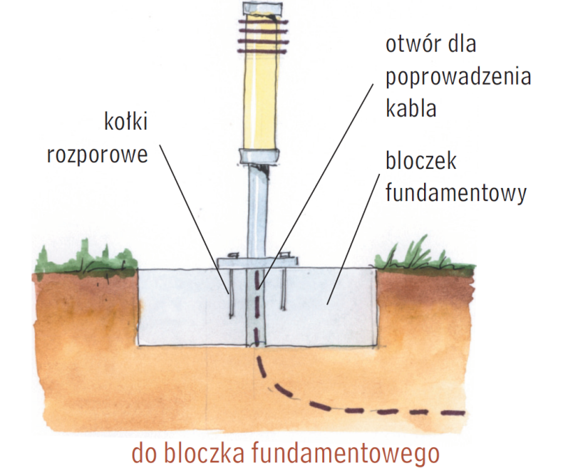

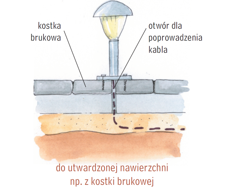

Słupki - mają wysokość do 0,5 m i zwykle rozmieszcza się je wzdłuż ścieżek prowadzących do domu lub podświetla nimi dekoracyjne krzewy. Montuje się je w gotowych fundamentach (np. z bloczków betonowych) lub podstawach wykonanych na miejscu z betonu albo przykręca do utwardzonej nawierzchni: płyt chodnikowych lub kostki brukowej. W gotowych fundamentach lub elementach nawierzchni wywierca się otwory do przeprowadzenia kabli i włożenia kołków rozporowych (jeżeli nie były one przygotowane wcześniej). W wykonywanych na miejscu - umieszcza się rurkę osłonową (peszel) do przeprowadzenia kabla i przygotowuje otwory pod kołki rozporowe. Takie lampy mogą być zasilane albo napięciem 12 lub 24 V, albo napięciem 230 V.
Schemat montażu lamp słupków do bloczka fundamentowego
Schemat montażu lamp słupków do utwardzonej nawierzchni
Schemat montażu lamp słupków w fundamencie betonowym wykonanym na miejscu montażu

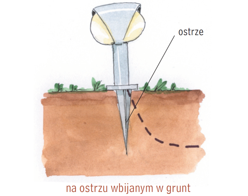

Schemat montażu lamp słupków na ostrzu wbijanym w grunt
