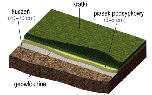

Kratki plastikowe szybko montuje się na przygotowanej podbudowie (rys.). Wypusty w ich dolnej części dobrze stabilizują pokrycie w gruncie. Kratki można układać bezpośrednio na podłożu zagęszczonym za pomocą ubijarki mechanicznej, ale zalecane jest utworzenie solidnej podbudowy:
  • tłuczeń (frakcja 0-31,5 mm) – stanowi pierwszą warstwę – nośną;
  • geowłóknina – warstwa separacyjna;
  • piasek podsypkowy – warstwa podkładowa.
Podjazd umocniony kratkami plastikowymi
Rys. Podjazd umocniony kratkami plastikowymi
