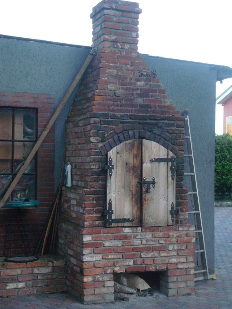

Temperaturę kontroluje się za pomocą uchylania i zamykania drzwiczek. Do wędzenia używamy dobrze wysuszonego drewna liściastego.

Temperatura wędzenia zależy od tego, czy chcemy wędzić na zimno, ciepło, czy na gorąco. W pierwszym wypadku temperatura powinna wynosić od 12°C do 24°C, a w drugim 30-45°C. Jednak najpopularniejsze i najszybsze jest wędzenie na gorąco w temperaturze od 55°C do 60°C.

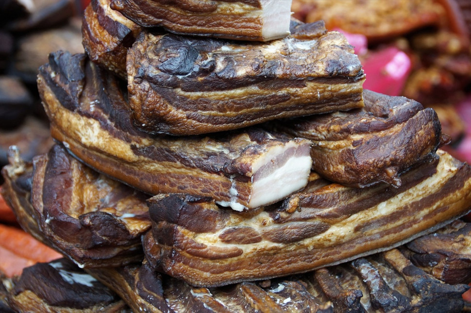

Temperaturę w wędzarni kontroluje się za pomocą uchylania i zamykania drzwiczek. Czas wędzenia uzależniony jest od wielkości i rodzaju mięsa, a wyznacznikiem tego, że mięso jest gotowe, jest temperatura w jego wnętrzu sprawdzana termometrem kucharskim:
  • schab - 63°C;
  • szynka - 68°C;
  • boczek - 67°C;
  • łopatka - 65°C;
  • drób - 72°C.
Prawidłowo uwędzony boczek powinien mieć wewnątrz temperaturę wynoszącą 67°C.
