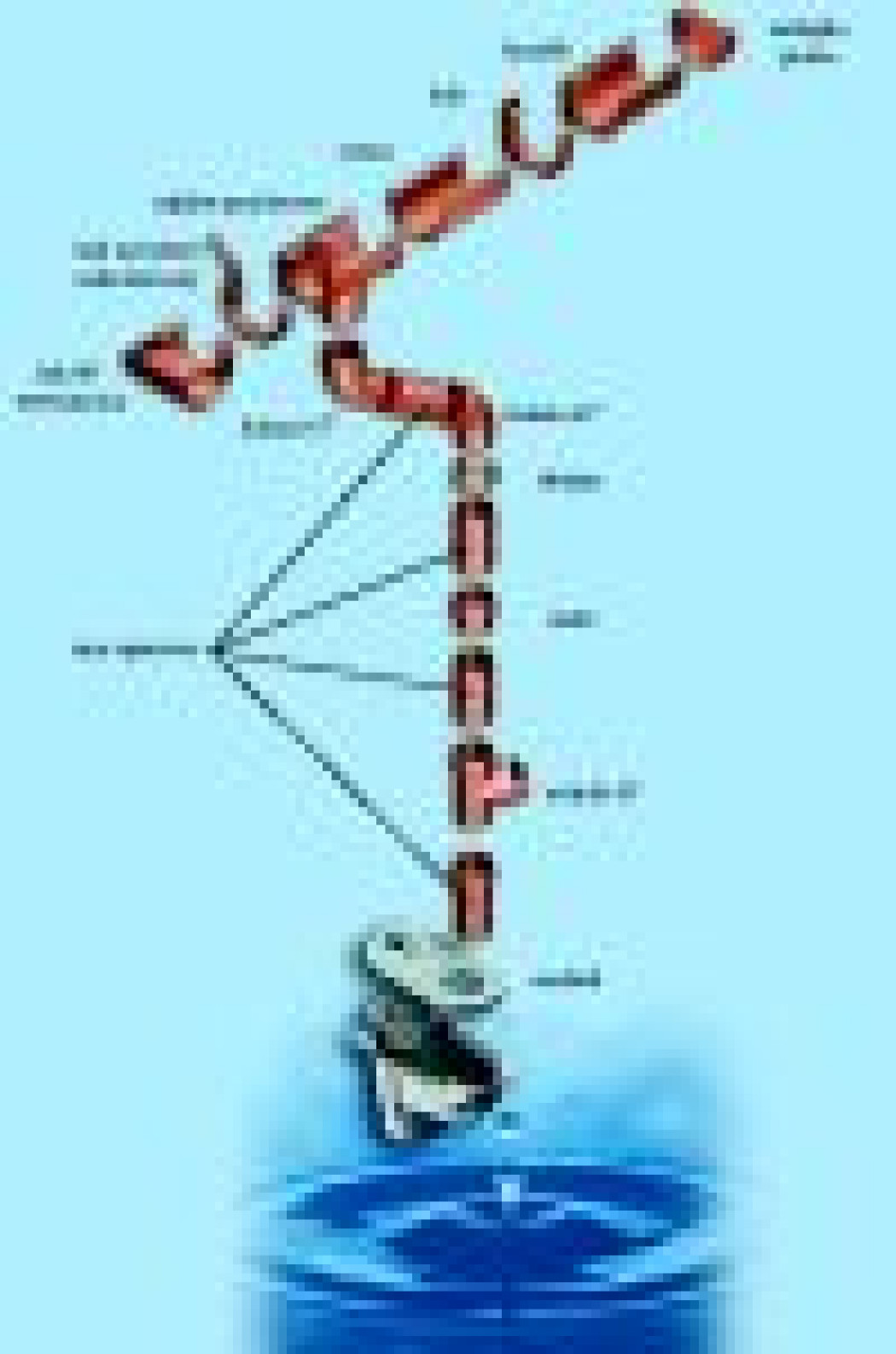

Niezależnie od materiału, z jakiego są wykonane, powinny być szczelne – by skutecznie odprowadzały wodę opadową z dachu i wytrzymałe – by wytrzymały napór deszczu i śniegu.
Na system rynnowy składają się poziome rynny (f 10-12,5 cm) i pionowe rury spustowe (f 7-10 cm), a także elementy mocujące (haki, rynhaki, rynhaki obrotowe) i łączeniowe (złączki, zatrzaski). Rynny z rurami połączone są lejem (mogą być dekoracyjne).
Najlepiej korzystać z systemu jednego producenta – wówczas wszystkie elementy będą do siebie pasować.
Najczęściej spotykane przekroje rynien są: półokrągłe – wytrzymałe na obciążenia, prostokątne –"współgrają" z bryłą budynku, półeliptyczne – o dobrej przepustowości (bywają stosowane przy dużych połaciach), trapezowe, skrzyniowe – o budowie komorowej oraz w formie gzymsu – zdobią elewację.
Podobnie rury spustowe – mogą być okrągłe, kwadratowe etc. Montowane są przy krawędzi okapu, pośrodku, albo poza nim – na ścianie szczytowej.
