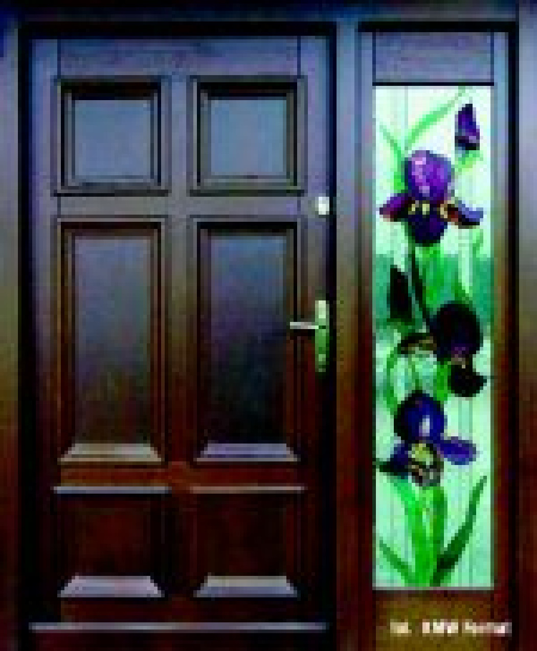

Drzwi do domu powinny być mocne i dobrze osadzone, ponieważ zapewniają bezpieczeństwo domownikom. W domach jednorodzinnych osłaniają przed wiatrem i deszczem, więc muszą być szczelne i ciepłe. Dobrane do elewacji są wizytówką domu oraz jego mieszkańców.Drzwi wejściowe – także antywłamaniowe – mogą mieć jedno lub dwa skrzydła. Nie wpływa to...
Drzwi wejściowe – także antywłamaniowe – mogą mieć jedno lub dwa skrzydła. Nie wpływa to na ich wytrzymałość. Ale szersze, efektowne drzwi bardziej "zapraszają" do domu.
Standardowe skrzydło drzwiowe jest prostokątem – na zamówienie można je zwieńczyć łukiem. Zamontowane nad drzwiami lub po bokach przeszklenia korzystnie wpłyną na wygląd drzwi, dodając im lekkości.
Drzwi mogą być otwierane na zewnątrz lub do środka. Otwierane na zewnątrz są szczelniejsze, gdyż podmuchy silnego wiatru dociskają skrzydło do ościeżnicy. Może się jednak zdarzyć, że zalegający śnieg utrudni otwieranie drzwi, dlatego warto je zadaszyć lub umieścić we wnęce. Z kolei drzwi otwierające się do wewnątrz zajmują sporo miejsca w sieni. Ma to szczególne znaczenie, gdy jest ona niewielka, a na ścianie przy wejściu umieścimy wieszak na płaszcze.
Drzwi zewnętrzne
Niezależnie od konstrukcji i zastosowanego materiału minimalna szerokość drzwi według rozporządzenia Ministra Gospodarki Przestrzennej i Budownictwa wynosi 90 cm, wysokość 200 cm, a grubość 54 mm. Wyroby fabryczne mają znormalizowane wymiary. Jeśli jednak zależy nam na szerokich drzwiach, to w ofertach producentów są dwuskrzydłowe. Szerokość drugiego skrzydła nie jest określona przepisami.
Drzwi zewnętrzne powinny być odpowiednio ciche i ciepłe. Współczynnik przenikania ciepła U nie powinien przekraczać 2,6 W/(m2K).
Izolacyjność akustyczna drzwi w dużym stopniu zależy od wypełnienia skrzydła i jego masy. Zastosowane rozwiązania technologiczno-materiałowe pozwalają na uzyskanie współczynnika izolacyjności akustycznej w granicach 47 dB (np. drzwi z PVC z panelami wygłuszającymi; im wyższa liczba, tym lepiej). Dla porównania: współczynnik równy 27 dB zagłusza odgłosy kąpieli. Prawidłowo wykonane drzwi powinny mieć współczynnik izolacyjności akustycznej bliski 29 dB.
