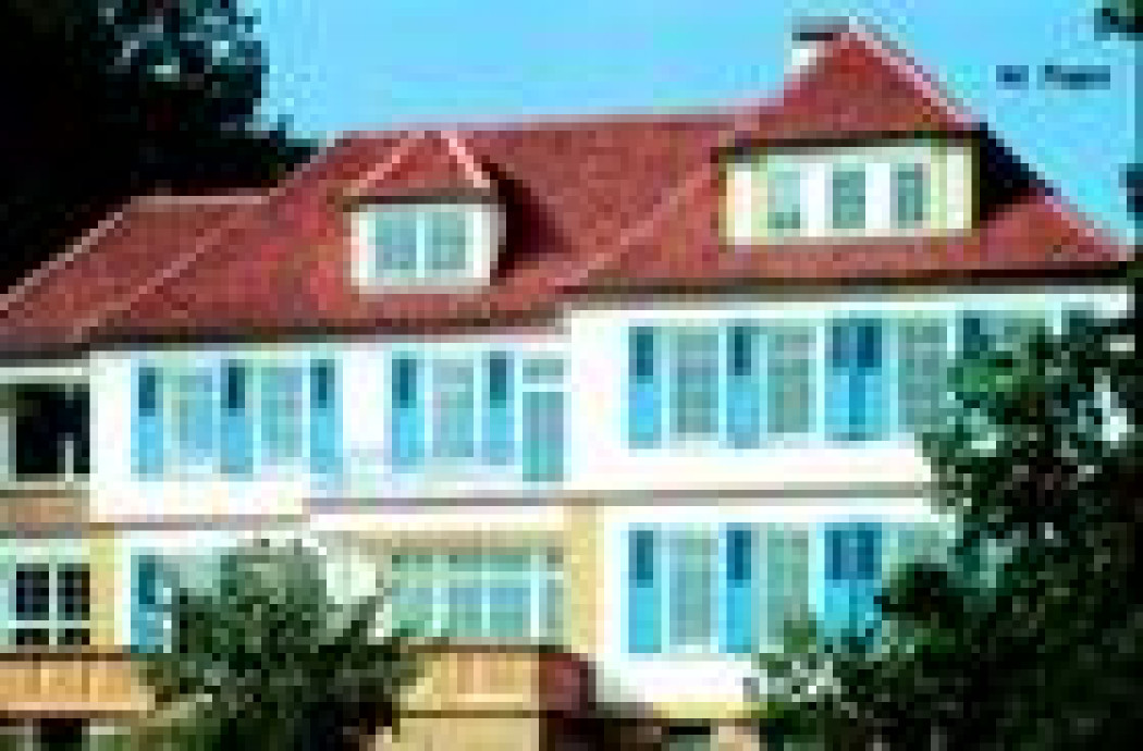

Rys.2 - Okna z PVC mogą być montowane także w zabytkowych budynkach (fot. Łukplast)

Obecnie produkowane okna z tworzywa sztucznego estetyką nie odbiegają od drewnianych i można je stosować zarówno w nowoczesnych domach, jak i w zabytkowych obiektach rys. 2. Wykonuje się z nich także drzwi balkonowe.
Polichlorek winylu jest odporny na duże różnice temperatury i działanie wilgoci (wykonane z niego profile okienne nie paczą się). Jest też trwały i zapewnia oknom dobrą izolacyjność termiczną oraz akustyczną. Ponadto nie ulega korozji biologicznej i chemicznej, nie wymaga też konserwacji.
