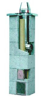

Komin zewnętrzny izolowany, wykonany ze stali kwasoodpornej (fot. Komin-Flex) Stalowy wkład kominowy umieszczony w obudowie z keramzytobetonu (fot. Tarnawa)Pytanie CzytelnikaDostałem w spadku dom, który wymaga kapitalnego remontu. Również wszelkie instalacje. Chcę zacząć od wymiany kotła i wykonania instalacji od nowa – dotychczas w domu nie było nawet ciepłej wody. Zastanawiam się...

Jeżeli nasz kocioł będzie opalany gazem lub olejem opałowym, komin powinien być wykonany z kamionki lub stali kwasoodpornej. Producenci oferują pełen zestaw elementów, z których można zbudować zarówno komin samonośny, stojący wewnątrz lub na zewnątrz budynku, jak i wkład kominowy umieszczony w obudowie wykonanej z innego materiału. Tradycyjny kocioł opalany paliwem stałym może współpracować z kominem z cegieł, nowoczesny kocioł na paliwo stałe wymaga zbudowania komina ze stali kwasoodpornej lub kamionki.
Kominy ze stali kwasoodpornej – przeznaczone są przede wszystkim do odprowadzania spalin z kotłów gazowych i olejowych, w tym także kondensacyjnych. W sprzedaży są też kominy ze stali kwasoodpornej, które możemy stosować do kotłów na paliwo stałe. Są często stosowane przy wymianie kotła i jednoczesnej zmianie paliwa – ze względu na niewielką grubość ścianek, łatwo jest je wsunąć w stary komin. Produkowane są systemy samonośne składające się z dwóch rur stalowych i warstwy izolacji pomiędzy nimi – do montażu wewnątrz lub na zewnątrz budynków, a także wkłady kominowe sztywne i elastyczne. Jeżeli nasz stary komin nie jest prosty, bez trudu dopasujemy do niego giętki wkład stalowy. Elementy łączy się kielichowo. Jeżeli wymagana jest większa szczelność komina, możemy zastosować system łączony dodatkowo uszczelkami i skręcanymi obejmami.
