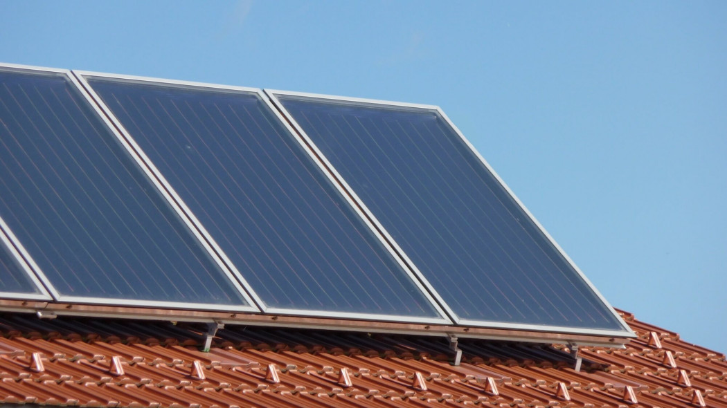

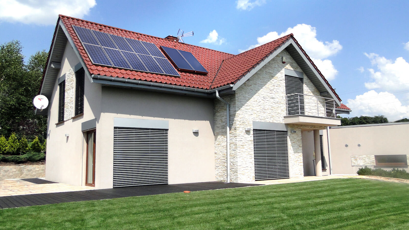

kolektory słoneczne wykorzystują słońce do grzania wody w domu
Kolektory zamieniają energię promieniowania słonecznego na ciepło, natomiast z paneli PV uzyskujemy prąd elektryczny. Nie można mylić tych dwóch systemów, fot. Hewalex
Zarówno w układzie z pompą ciepła jak i z kolektorami słonecznymi zbiornik o ponadstandardowej wielkości jest absolutnie niezbędny. W każdym z tych przypadków dzieje się tak z nieco innych powodów, jednak ostatecznie efekt jest ten sam. W przypadku systemów solarnych musimy się liczyć z tym, że nie zawsze woda będzie tak gorąca, jak byśmy sobie tego życzyli. Jednak sytuacja jest trudniejsza. Nie od nas zależy, kiedy kolektory słoneczne dostarczają ciepło. Jesteśmy uzależnieni od nasłonecznienia, czyli nie możemy włączyć lub wyłączyć źródła ciepła. Duży zapas wody jest więc absolutnie niezbędny, żebyśmy mogli wygodnie korzystać z c.w.u. To swoisty bufor, ważny nie tylko dla wygody, ale chroniący również przed nadmiernym wzrostem temperatury wody w instalacji, gdy nasłonecznienie jest największe.

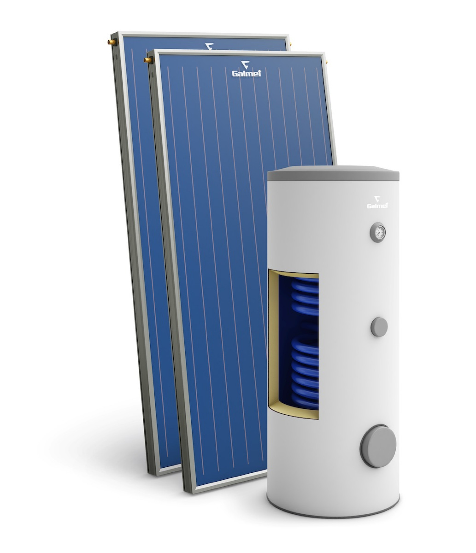

kolektory słoneczne i zbiornik do grzania wody
Kolektory słoneczne w tani sposób podgrzewają ciepłą wodę użytkową. Typowa instalacja w domu składa się z 2 lub 3 kolektorów oraz zbiornika o pojemności 300 litrów, fot. Galmet
Płynie stąd zasadniczy wniosek, iż nie warto przesadzać z liczbą kolektorów słonecznych. Dla czterech osób zwykle wystarczają 2 lub 3 sztuki. Jeżeli będzie ich więcej, to i tak nie będziemy mieć bardziej gorącej wody jesienią i zimą. Problemem może być natomiast konieczność zagospodarowywania nadmiaru ciepła w sezonie letnim. Trzeba je przecież odebrać i gdzieś przekazać. Inaczej kolektorom będzie grozić przegrzanie i będą musiały zadziałać zabezpieczenia przed nadmiernym wzrostem ciśnienia.
Dlatego niezbędny jest umiar. Ciepło z więcej niż 2 lub 3 kolektorów zagospodaruje tylko albo duża rodzina (powyżej 4 osób), lub właściciel basenu. Taki basen ma objętość kilkudziesięciu metrów sześciennych, czyli kilkudziesięciu tysięcy litrów. To więc zupełnie inna skala, niż zasobnik 300 l c.w.u. zalecany dla 4 osób.
