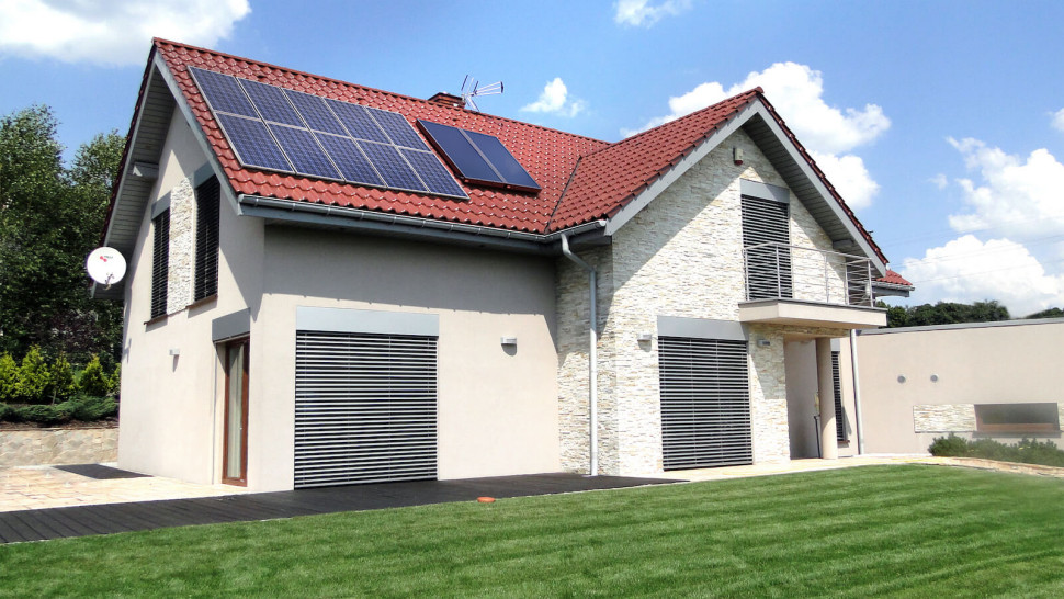

kolektory słoneczne wykorzystują słońce do grzania wody w domu
Kolektory zamieniają energię promieniowania słonecznego na ciepło, natomiast z paneli PV uzyskujemy prąd elektryczny. Nie można mylić tych dwóch systemów, fot. Hewalex

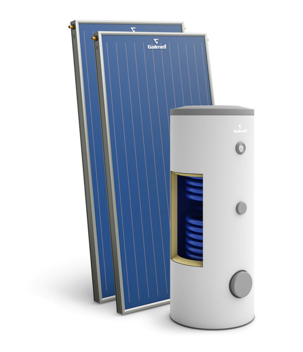

kolektory słoneczne i zbiornik do grzania wody
Kolektory słoneczne w tani sposób podgrzewają ciepłą wodę użytkową. Typowa instalacja w domu składa się z 2 lub 3 kolektorów oraz zbiornika o pojemności 300 litrów, fot. Galmet
Płynie stąd zasadniczy wniosek, iż nie warto przesadzać z liczbą kolektorów słonecznych. Dla czterech osób zwykle wystarczają 2 lub 3 sztuki. Jeżeli będzie ich więcej, to i tak nie będziemy mieć bardziej gorącej wody jesienią i zimą. Problemem może być natomiast konieczność zagospodarowywania nadmiaru ciepła w sezonie letnim. Trzeba je przecież odebrać i gdzieś przekazać. Inaczej kolektorom będzie grozić przegrzanie i będą musiały zadziałać zabezpieczenia przed nadmiernym wzrostem ciśnienia.
Dlatego niezbędny jest umiar. Ciepło z więcej niż 2 lub 3 kolektorów zagospodaruje tylko albo duża rodzina (powyżej 4 osób), lub właściciel basenu. Taki basen ma objętość kilkudziesięciu metrów sześciennych, czyli kilkudziesięciu tysięcy litrów. To więc zupełnie inna skala, niż zasobnik 300 l c.w.u. zalecany dla 4 osób.
