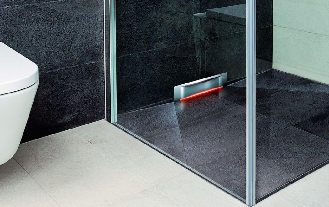

RYNIENKA I RUSZT
Odwodnienie liniowe prysznica to wbudowana w podłogę rynienka (korytko), zbierająca wodę i kierująca ją do odpływu. Jedynym widocznym elementem instalacji jest ruszt (maskownica) umieszczony na poziomie płytek podłogowych, który przykrywa korytko.
Tego typu rozwiązania popularne są nie tylko ze względu na wygląd i modę, ale przede wszystkim z uwagi na wygodę – nie mają żadnych progów, umożliwiają więc korzystanie z prysznica osobom starszym czy o mniejszej sprawności.
Łazienkowy odpływ liniowy najlepiej zaplanować na etapie projektowania domu. Można wtedy przewidzieć właściwą grubość poszczególnych warstw podłogi (co najmniej 15 cm), aby zmieścić w niej między innymi rynienkę prysznicową z syfonem oraz podejście kanalizacyjne.
Najmniej kłopotliwa jest wykonanie odwodnienia liniowego w podłodze na gruncie – z uwagi na znaczną grubość ocieplenia. Jeśli prace planowane są na piętrze, konstruktor powinien ocenić, czy grubość podłogi jest wystarczająca oraz czy wykonanie zagłębienia na rurę odprowadzającą nie uszkodzi stropu.
NOWOCZESNOŚĆ
Natrysk z liniowym systemem odprowadzania wody pasuje do łazienek urządzonych nowocześnie, minimalistycznie.
Pozbawiony brodzika (i kabiny) jest praktycznie niewidoczny i doskonale wkomponowuje się w styl wnętrza. Widoczny element, czyli korytko można wybrać tak, aby nie odróżniało się od płytek na posadzce, lub kupić model dekoracyjny.
